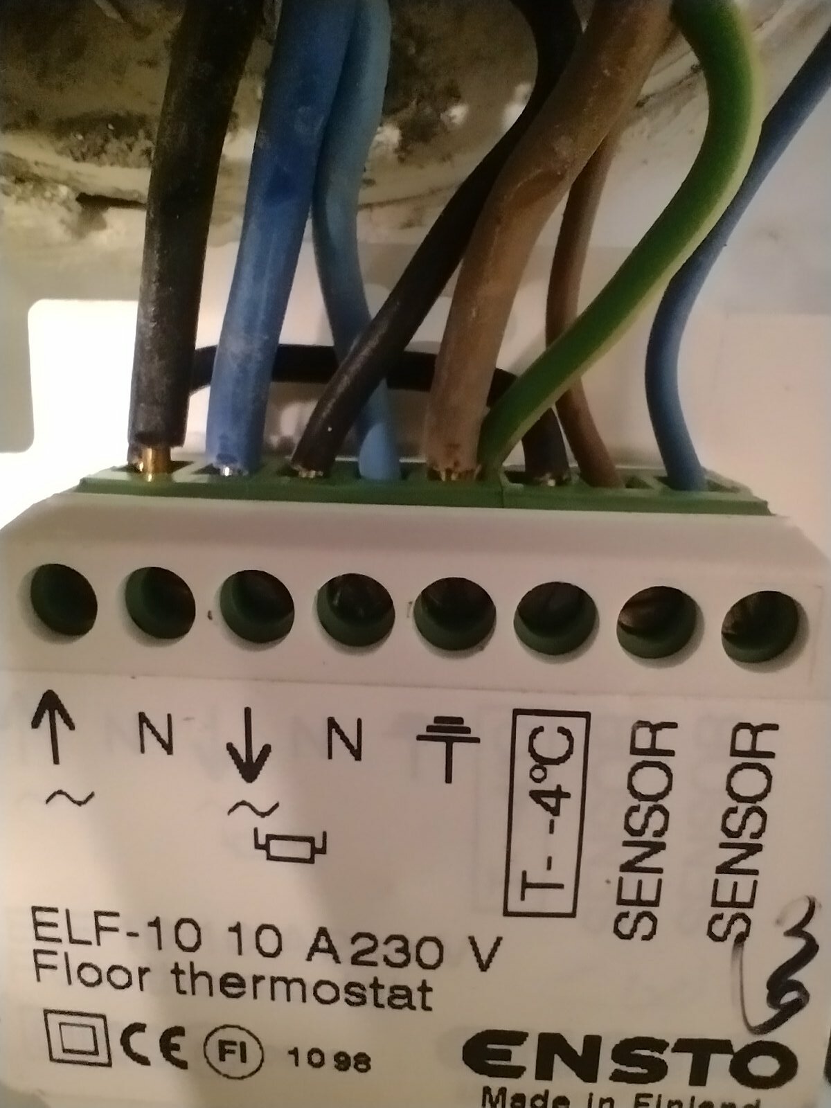

12.10.2025 в 00:12, Евгений А.С. сказав:
не забив, всі коментарі уважно читаю..., дякую всім :)
Встановив, спочатку показував не вірну температуру, зміна налаштувань датчика на різний опір не давала результатів, поки не витягнув з під підлоги датчик температури ( добре що в підрозетнику була вмонтована трубка, а в неї вставлений провід з датчиком довжиною 2м що вільно витягувався) , а засунув новий той що був в комплекті Terneo ST. І все запрацювало, єдине що датчик Terneo розрахований на NTC терморезистор 10 кОм  і підлога нарівається дуже повільно (з 17.5град до 30град нагріло за 16год) , а той що стояв попередньо Ensto з 47кОм нагрівало набагато швидше, за пару годин. Але працює то й добре.
Всім дякую за допомогу, ви мені дуже допомогли
