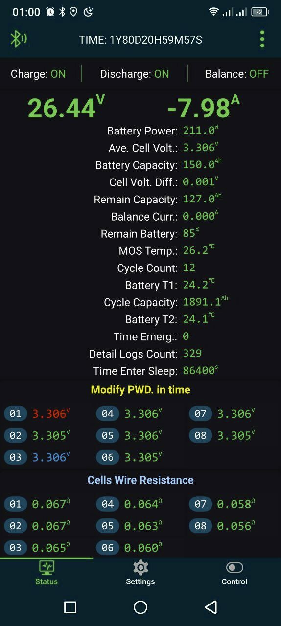

DmiVady Опубліковано: 9 грудня 2025 Поділитись Опубліковано: 9 грудня 2025 (змінено) Я бы сформулировал вопрос: "а когда наступят эти 1000 циклов у среднего юзверя" ? 😁))) Свинец кстати, когда сниму с постоянной работы, проверю: у меня 2 "монбата" по 140А*ч с 22-го года на квартире, на части потребителей, трудятся. Всё лень было сменить - как любой мужчина: "работает, хватает - не трогай". Но в преддверие того, что заливать возможно станет необходимо много и быстро, пора им куда-то в места не столь расходные переезжать. Да, зафлудили ) и аксакалы с моим вчерашним ребусом не помогли ))) Змінено 9 грудня 2025 користувачем DmiVady Посилання на коментар Поділитися на інших сайтах More sharing options...
mib Опубліковано: 9 грудня 2025 Поділитись Опубліковано: 9 грудня 2025 19 минут назад, DmiVady сказал: Я бы сформулировал вопрос: "а когда наступят эти 1000 циклов у среднего юзверя" ? 😁))) Это зависит от емкости и нагрузки, в моем сценарии это почти 10 лет 1 Посилання на коментар Поділитися на інших сайтах More sharing options...
DmiVady Опубліковано: 9 грудня 2025 Поділитись Опубліковано: 9 грудня 2025 (змінено) Я вот тоже прикинул, батарея трудится больше года, но у неё правда задачи только компьютер/интернет держать и по мелочам. Расход редко выше 10А в час. Прихований текст Змінено 9 грудня 2025 користувачем DmiVady Посилання на коментар Поділитися на інших сайтах More sharing options...
mib Опубліковано: 9 грудня 2025 Поділитись Опубліковано: 9 грудня 2025 17 минут назад, DmiVady сказал: Я вот тоже прикинул, батарея трудится больше года Ну у вас 12 циклов, если вы бмс не сбрасывали то это стремится к 100 лет Я верю в теории что заявленные циелы выбрать поактически невозможно в бытовых условиях, скорее раньше оно от старости сдохнет, ну или марально устареет 1 Посилання на коментар Поділитися на інших сайтах More sharing options...

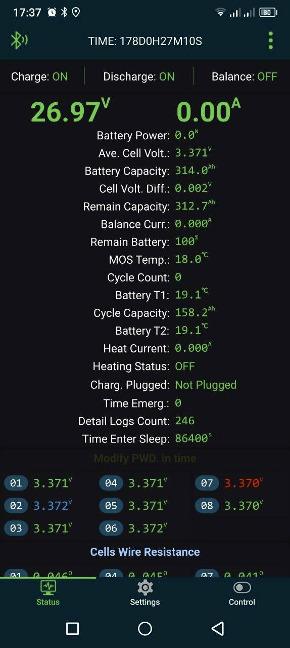

DmiVady Опубліковано: 9 грудня 2025 Поділитись Опубліковано: 9 грудня 2025 (змінено) Не сбрасывал, но и периодов отключений в этом году было не так много. Две батареи из 314-х до сих пор с 0 циклов) закупили в 24-м ячеек с запасом (и с перспективой на "после войны в СЕС") для себя и на работу, и вот теперь пригодятся. По циклам, я прикинул в своё время, что в быту все споры в профильной теме о ячейках - на 4000, 5000 или 6000 циклов, о "свежести" или "старении", имеют пользу только в качестве психологической разгрузки при любимой игре самцов - "померяемся ..." 😉 Так как в грамотно собранной (то есть з приличным запасом) системе эти все циклы выработать (в быту) нереально, тут я с вами полностью согласен. А передавать в наследство детям ... технологии так быстро развиваются, что через 10 лет наши лиферы будут таким же раритетом, как свинец сейчас. Даже при 1 цикле в сутки это больше десятка лет пользования без прогнозируемого головняка (неизвестно, как долго живут БМС, но это проверим). Змінено 9 грудня 2025 користувачем DmiVady 1 Посилання на коментар Поділитися на інших сайтах More sharing options...
mib Опубліковано: 10 грудня 2025 Поділитись Опубліковано: 10 грудня 2025 57 минут назад, DmiVady сказал: Две батареи из 314-х до сих пор с 0 циклов) закупили в 24-м ячеек с запасом (и с перспективой на "после войны в СЕС") для себя и на работу, и вот теперь пригодятся. Но вы в них мультиметром потыкайте, малоли саморазряд Ну и когда будите вводить в эксплуатацию поставьте их предварительно в парралель, так балансиру будет легче на первом этапе 1 Посилання на коментар Поділитися на інших сайтах More sharing options...

DmiVady Опубліковано: 10 грудня 2025 Поділитись Опубліковано: 10 грудня 2025 (змінено) 14 хвилин тому, mib сказав: Там ячейки стоят с 24 года Ну вони не просто "стоять") Після збірки та перевірки вони тривалий час балансувались, заразом розрядили акум до 80%. Після цього зберігались вимкненими. Як пішла загроза обстрілів, я той акумулятор, що вдома, зарядив до верху, дав відбалансуватись, та вимкнув. Ось тільки що перевірив: Прихований текст Інший заберу днями, теж перевірю. Цікаво, як себе почуває той, що весь цей час працює, теж гляну як тримає баланс по комірках. Це здебільш "дуття на воду", але, якщо є можливість, то можна собі дозволити розкіш робити все правильно тут я з вами згоден повністю. Але якщо обставини вимагають - то можна дечим нехтувати (якщо воно не критичне для життя та техніки). Це був хвілософський флудопост ))) Змінено 10 грудня 2025 користувачем DmiVady 1 Посилання на коментар Поділитися на інших сайтах More sharing options...
mib Опубліковано: 10 грудня 2025 Поділитись Опубліковано: 10 грудня 2025 4 минуты назад, DmiVady сказал: Це здебільш "дуття на воду", В изночальных условиях или я вас не так понял, было что они стоят с 24 года без всяких подключений и зарядок В вашем случае уже ничего не надо 2 Посилання на коментар Поділитися на інших сайтах More sharing options...
DmiVady Опубліковано: 10 грудня 2025 Поділитись Опубліковано: 10 грудня 2025 3 хвилини тому, mib сказав: В изночальных условиях или я вас не так понял, было что они стоят с 24 года без всяких подключений и зарядок В вашем случае уже ничего не надо Возможно не поняли, уточню (я тогда писал в лиферной теме): притащили со склада в Европе (нкон ждать было долго) 24 шт. 314-х ячей, и собрали три аккумулятора. Я так заказывал с прицелом чтобы потом (которе нынче весьма зыбко) забрать 16 ячеек на сборку для села. 1 Посилання на коментар Поділитися на інших сайтах More sharing options...

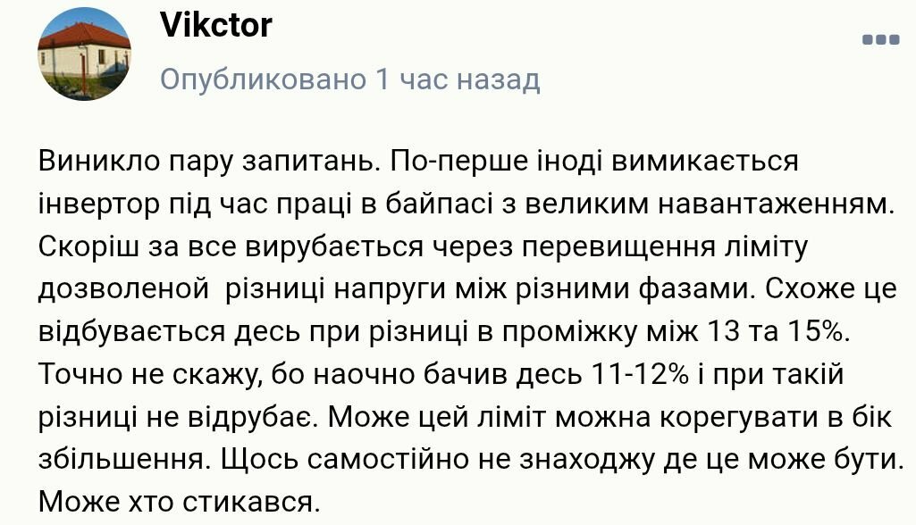

SantehnikPPR100 Опубліковано: 10 грудня 2025 Поділитись Опубліковано: 10 грудня 2025 (змінено) 11 часов назад, Vikctor сказал: Як щасливий володар й сварочника (правда інверторного а не отого старого одоробла) й електродуховки й багато чого іншого електричного можу стверджувати - 10кВт 3ф інвертора вистачає завжди й для всього. іноді вимикається інвертор під час праці в байпасі з великим навантаженням. Скоріш за все вирубається через перевищення ліміту©©© Такое себе... Змінено 10 грудня 2025 користувачем SantehnikPPR100 Посилання на коментар Поділитися на інших сайтах More sharing options...
Vikctor Опубліковано: 10 грудня 2025 Поділитись Опубліковано: 10 грудня 2025 13 минут назад, SantehnikPPR100 сказал: іноді вимикається інвертор під час праці в байпасі з великим навантаженням. Скоріш за все вирубається через перевищення ліміту©©© Такое себе... У вас в режимі байпасу вирубається інвертор через перевищення ліміту? Тоді ваш вибір інвертора не дуже вдалий. В моєму встановлений АВ45А на байпас. В мене фізично немає таких навантажень. 1 Посилання на коментар Поділитися на інших сайтах More sharing options...
SantehnikPPR100 Опубліковано: 10 грудня 2025 Поділитись Опубліковано: 10 грудня 2025 Не, показалось, все ок Посилання на коментар Поділитися на інших сайтах More sharing options...
