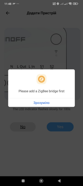

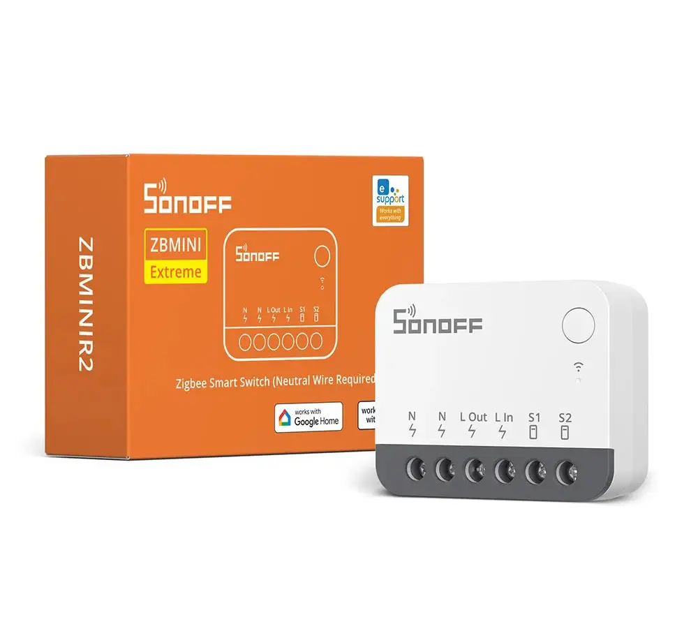

Vikctor Опубліковано: 22 лютого Поділитись Опубліковано: 22 лютого Питання до юзерів пристроїв від Sonoff. Придбав одноканальне ZigBee смарт-реле Sonoff ZBMINIR2 Вони маленькі й чудово влазять в установчі коробки вимикачів. Хотів замінити ними ті пристрої, яки там вже були встановлені, а саме Sonoff Minі, бо незважаючи на назву вони завеликі для установочних коробок. Я їх якось всунув, але рамки вимикачів помітно випирали. Ці міні прописувались як будь-яки інші пристрої Sonoff, з якими я досі мав справу. Тобто вмикаєш пошук нового пристрою в евелінк, натискаєш на 5 сек. кнопку на пристрої і вони знаходять один одного. А ZBMINIR2 таким чином евелінк не знаходить. При намаганні прив'язати через к'юаркод у підсумку з'являється така картина І на цьому в мене стопор. Бо де взяти і як додать той клятий міст Zigbee не пояснюється. У численних відео на ютубі на цьому ніхто не акцентує. Тож потрібна порада як нарешті прописати ці пристрої в евелінку, або хоча б в tuya. Посилання на коментар Поділитися на інших сайтах More sharing options...
ЯД Опубліковано: 22 лютого Поділитись Опубліковано: 22 лютого (змінено) 5 хвилин тому, Vikctor сказав: Питання до юзерів пристроїв від Sonoff. Придбав одноканальне ZigBee смарт-реле Sonoff ZBMINIR2 Вони маленькі й чудово влазять в установчі коробки вимикачів. Хотів замінити ними ті пристрої, яки там вже були встановлені, а саме Sonoff Minі, бо незважаючи на назву вони завеликі для установочних коробок. Я їх якось всунув, але рамки вимикачів помітно випирали. Ці міні прописувались як будь-яки інші пристрої Sonoff, з якими я досі мав справу. Тобто вмикаєш пошук нового пристрою в евелінк, натискаєш на 5 сек. кнопку на пристрої і вони знаходять один одного. А ZBMINIR2 таким чином евелінк не знаходить. При намаганні прив'язати через к'юаркод у підсумку з'являється така картина І на цьому в мене стопор. Бо де взяти і як додать той клятий міст Zigbee не пояснюється. У численних відео на ютубі на цьому ніхто не акцентує. Тож потрібна порада як нарешті прописати ці пристрої в евелінку, або хоча б в tuya. Скорее всего надо зигби хаб / шлюз, зигби устройства работают через зигби хабы, а этот хаб добавлять в тую и пр ПС загуглите zigbee hub sonoff Змінено 22 лютого користувачем ЯД 1 Посилання на коментар Поділитися на інших сайтах More sharing options...
Vikctor Опубліковано: 22 лютого Поділитись Опубліковано: 22 лютого 8 минут назад, ЯД сказал: Скорее всего надо зигби хаб / шлюз, зигби устройства работают через зигби хабы, а этот хаб добавлять в тую и пр ПС загуглите zigbee hub sonoff Тобто не той пристрій купив... Дивно, бо в відео з пристроєм евелінк теж фігурує серед інших застосунків, з яким працює пристрій. Задля двох реле докупати зігбі хаб/шлюз не бачу сенсу. Хай лежать. Посилання на коментар Поділитися на інших сайтах More sharing options...
mib Опубліковано: 22 лютого Поділитись Опубліковано: 22 лютого 21 минуту назад, Vikctor сказал: Тобто не той пристрій купив... Дивно, бо в відео з пристроєм евелінк теж фігурує серед інших застосунків, з яким працює пристрій. Задля двох реле докупати зігбі хаб/шлюз не бачу сенсу. Хай лежать. Вот такой бридж вам нужен, первый в списке a.aliexpress.com/_EQTy1ni Если купите то вам станут доступны всевозможные зигби датчики температуры, кнопки, датчики присутствия и так далее Потому как в большинстве случаев все что на батарейках это зигби, есть конечно и wifi но там батареек хватает на 2 месяца, а у зигби на год+ 2 Посилання на коментар Поділитися на інших сайтах More sharing options...

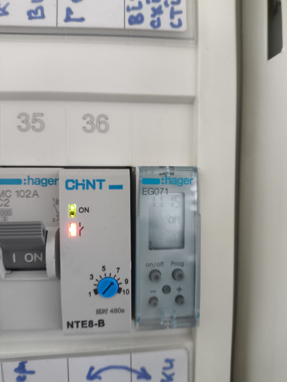

BeeKeeper Опубліковано: 23 лютого Поділитись Опубліковано: 23 лютого (змінено) Доброго дня. Підкажіть, як технічно вирішити наступне завдання: Необхідно подавати напругу в розетку через 30-40 хвилин після ввімкнення світла. Тобто в перші хвилини після ввімкнення починають "охолоджуватись" холодильник, морозильна камера. Заряджатись через зарядку різні гаджети, і т.п. І це в кожній квартирі 12-ти під’їздного будинку. Напруга в цей час іноді нижче 200 В. А вже десь через 30-40 хвилин, напруга стабілізується: 225 - 235 В. В в цей час можна ввімкнути на зарядку Ecoflow. На цю розетку виділено окремий Zubr-32 (який попався під руку). Але він "вміє" створювати затримку максимум в 600 секунд. Потрібен девайс (звичайний, або WiFi, або Zigbee), який би "умів" би робити затримку до 60 хвилин. Місця в щитку достатньо. Змінено 23 лютого користувачем BeeKeeper Посилання на коментар Поділитися на інших сайтах More sharing options...
yur43 Опубліковано: 23 лютого Поділитись Опубліковано: 23 лютого 6 хвилин тому, BeeKeeper сказав: Доброго дня. Підкажіть Будинкове реле напруги налаштувати 180-260v , додаткове реле напруги для Екофло налаштувати 205-260v. 3 1 Посилання на коментар Поділитися на інших сайтах More sharing options...
DimaF Опубліковано: 23 лютого Поділитись Опубліковано: 23 лютого 20 минут назад, BeeKeeper сказал: Доброго дня. Підкажіть Я бойлер включаю через wi-fi розетку, ноу меня есть приложение для инвертора в телефоне. 1 Посилання на коментар Поділитися на інших сайтах More sharing options...
BeeKeeper Опубліковано: 23 лютого Поділитись Опубліковано: 23 лютого Справа в тому, що релє напруги (Zubr) має максимальну затримку 600 секунд (10 хвилин). Можливо інші релє можуть виставляти більшу затримку? Підкажіть які саме. Щодо "розумна розетка" може вмикатись/вимикатись по WiFi, або по розкладу в строго визначений час. Тут задача ввімкнути саме через 30-40 хвилин після появи напруги. І це може бути о 2-й годині ночі. Не не прокидатись же, не чекати 30 хвилин і лише потім брати телефон і вмикати через WiFi, або вручну автомат? Думав, що є можливість якось це зробити автоматично: настроїти затримку в 30, або 40 хвилин. Якось так... Посилання на коментар Поділитися на інших сайтах More sharing options...
DimaF Опубліковано: 23 лютого Поділитись Опубліковано: 23 лютого 5 минут назад, BeeKeeper сказал: Думав, що є можливість якось це зробити автоматично: настроїти затримку в 30, або 40 хвилин. Якось так... Этот вариант постоянно обсасывается, но пока ничего нет, или нужно глубоко копать алиэкспресс. 1 1 Посилання на коментар Поділитися на інших сайтах More sharing options...
Vikctor Опубліковано: 23 лютого Поділитись Опубліковано: 23 лютого 6 минут назад, BeeKeeper сказал: Справа в тому, що релє напруги (Zubr) має максимальну затримку 600 секунд (10 хвилин). Можливо інші релє можуть виставляти більшу затримку? Підкажіть які саме. Щодо "розумна розетка" може вмикатись/вимикатись по WiFi, або по розкладу в строго визначений час. Тут задача ввімкнути саме через 30-40 хвилин після появи напруги. І це може бути о 2-й годині ночі. Не не прокидатись же, не чекати 30 хвилин і лише потім брати телефон і вмикати через WiFi, або вручну автомат? Думав, що є можливість якось це зробити автоматично: настроїти затримку в 30, або 40 хвилин. Якось так... Безумовно існують реле затримки. Приклад на фото. Я не шукав реле на 30-40 хвилин, бо мені більш ніж достатньо 10, але цілком можливо що існують подібні реле з потрібним вам часом затримки. Спойлер Посилання на коментар Поділитися на інших сайтах More sharing options...
beavis Опубліковано: 23 лютого Поділитись Опубліковано: 23 лютого (змінено) 21 хвилину тому, BeeKeeper сказав: Справа в тому, що релє напруги (Zubr) має максимальну затримку 600 секунд (10 хвилин) так чому б зубр не налаштувати на ваші 220в, чи скіки там треба... П.С. Схоже там нижній максимум 210. Від такої напруги екофлоу не заряджає? Змінено 23 лютого користувачем beavis 1 Посилання на коментар Поділитися на інших сайтах More sharing options...
ashim1990 Опубліковано: 23 лютого Поділитись Опубліковано: 23 лютого 2 минуты назад, beavis сказал: так чому б зубр не налаштувати на ваші 220в, чи скіки там треба... Звичайно, так і потрібно робити. Хоча, якщо мені потрібно було збільшити час затримки, то просто замінив би кондер в реле 1 Посилання на коментар Поділитися на інших сайтах More sharing options...
