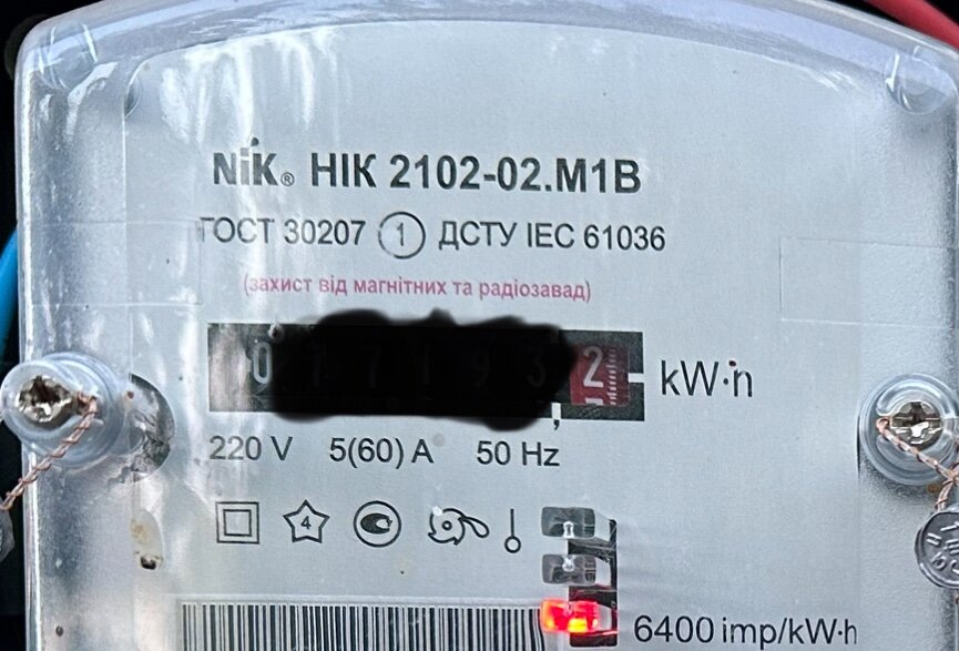

Фрай Опубліковано: 1 березня Поділитись Опубліковано: 1 березня У минулому році міняв лічильник з виносом і старий не дав демонтувати, хотів порівняти. Сьогодні перевірив показники і цікава історія, на старому на 110 кВт більше ніж на новому. Це що ж виходить, якщо він брехав з самого початку то за 11 років додав мені зайвих майже 3000 кВт? 1 Посилання на коментар Поділитися на інших сайтах More sharing options...
beavis Опубліковано: 2 березня Поділитись Опубліковано: 2 березня 4 години тому, Фрай сказав: У минулому році міняв лічильник з виносом і старий не дав демонтувати, хотів порівняти. Сьогодні перевірив показники і цікава історія, на старому на 110 кВт більше ніж на новому. Це що ж виходить, якщо він брехав з самого початку то за 11 років додав мені зайвих майже 3000 кВт? Якщо новий електронний, а старий "механічний", то новий просто рахує те, що старий не помічав. 1 Посилання на коментар Поділитися на інших сайтах More sharing options...
Дорофеев Сергей Опубліковано: 2 березня Поділитись Опубліковано: 2 березня (змінено) 1 час назад, beavis сказал: старий "механічний", то новий просто рахує те, що старий не помічав. 6 часов назад, Фрай сказал: на старому на 110 кВт більше ніж на новому. Может уважаемый Фрай что то перепутал?😀 Змінено 2 березня користувачем Дорофеев Сергей 2 Посилання на коментар Поділитися на інших сайтах More sharing options...
Фрай Опубліковано: 2 березня Поділитись Опубліковано: 2 березня 4 години тому, beavis сказав: Якщо новий електронний, а старий "механічний", то новий просто рахує те, що старий не помічав. Саме цього я і очікував, але вийшло все навпаки. 1 Посилання на коментар Поділитися на інших сайтах More sharing options...
beavis Опубліковано: 2 березня Поділитись Опубліковано: 2 березня 4 години тому, Фрай сказав: Саме цього я і очікував, але вийшло все навпаки. А, то я неуважно прочитав. тоді хз) 1 Посилання на коментар Поділитися на інших сайтах More sharing options...
Игорь&Ира Опубліковано: 2 березня Поділитись Опубліковано: 2 березня 4 години тому, Фрай сказав: Саме цього я і очікував, але вийшло все навпаки. Яка група точності та яка періодичність повірки старого? Посилання на коментар Поділитися на інших сайтах More sharing options...
patamu Опубліковано: 2 березня Поділитись Опубліковано: 2 березня 13 часов назад, Фрай сказал: У минулому році міняв лічильник з виносом і старий не дав демонтувати, хотів порівняти. Сьогодні перевірив показники і цікава історія, на старому на 110 кВт більше ніж на новому. Це що ж виходить, якщо він брехав з самого початку то за 11 років додав мені зайвих майже 3000 кВт? Возможно старый считал без учета перекоса по фазам если прибор на 0,4 КВ, (то есть потребление по самой нагруженной и на три умножил). Возможно различные классы точности приборов. Возможно при первичной поверке механического немного "прикрутили" себе в плюс. Вариантов масса. 1 Посилання на коментар Поділитися на інших сайтах More sharing options...
Фрай Опубліковано: 2 березня Поділитись Опубліковано: 2 березня (змінено) Ні, однофазне, тут я від трифазного одразу відмовився, категорично. 35 хвилин тому, Игорь&Ира сказав: Яка група точності та яка періодичність повірки старого? Ігоре, яка там точність?)) звичайний лічильник За 11 років повірку не проходив, тому й міняв щоб не чекати коли змусять, заодно додав трохи потужності. Буду вважати, що то він не одразу так почав рахувати, нерви коштують дорожче! Змінено 2 березня користувачем Фрай 1 Посилання на коментар Поділитися на інших сайтах More sharing options...
patamu Опубліковано: 2 березня Поділитись Опубліковано: 2 березня 10 минут назад, Фрай сказал: Ігоре, яка там точність?)) звичайний лічильник На вашем приборе учета указано что класс точности - 1. То есть для него допустимо отклонение +/- 1% от реального потребления. Посилання на коментар Поділитися на інших сайтах More sharing options...
Фрай Опубліковано: 2 березня Поділитись Опубліковано: 2 березня 17 годин тому, Дорофеев Сергей сказав: 23 години тому, Фрай сказав: на старому на 110 кВт більше ніж на новому. Может уважаемый Фрай что то перепутал?😀 Таки так, хоча сильно і не переймався, але люблю докопатись до суті, знайшов акт і там трохи інакші показники. Отже, перепрошую шановне товариство, дав у штангу - різниця всього 16кВт на 2895 загального. А якщо порахувати з нуля то майже 500 кВт, а не 3 тис як думав. Але все одно, здавалось би, що електронний мав би нарахувати більше ніж старий, а вийшло навпаки. Посилання на коментар Поділитися на інших сайтах More sharing options...
