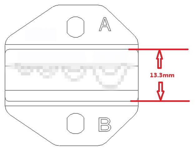

что это за инструмент ?
Неплохая обжимка для наконечников, гильз и прочего
этим инструментом я смогу обжать, опрессовать множопроволочный медный кабель 1,5 и 2,5 мм2 ???
какие для этого "губки" нужны. на них я не знаю в каких единицах измерения указаны цифры 151 и 178 мне ни о чем не говорит
этим скорее всего не сможете. тут другие губки нужны.
подскажите какие тогда нужно, пресс то уже есть
Та попробуйте самыми мелкими.
Обжимать нужно только мягкий, многожильный провод.
Обжимки для коаксиальных кабелей.
Для обжима наконечников можно глянуть на Али
ru.aliexpress.com/item/Die-Sets-for-AM-10-Pneumatic-Crimping-Tools-and-EM-6B1-2-Electrical-Crimping-Tools/823703640.html?spm=2114.13010608.0.0.8B2PHn&detailNewVersion=&categoryId=14200307
Размер вашей обжимки должны быть такими:
чтоб подошли обжимки(губки) с али.
я конечно извиняюсь, но я электромонтажник а не гадалка что бы по фото узнать какие у Вас клещи))

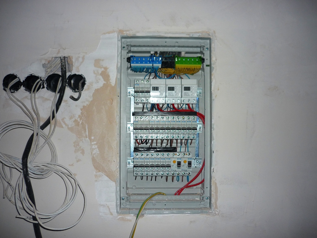

Это не перебор как для 2-х комнатной квартиры, или я отстал от жизни? :D
У богатых свои причуды. Три фазы в двушке?
SON, Grata, rata et accepta, хотя и не совсем ясно - что "питают" все эти кабели и я не вижу турбины электростанции..?
- Где она? :D
Ну конечно-же можно сделать проще и скромнее электрошкаф в "двушке", imho. Если ТЗ позволяет.
Электроплита. Тока проводов в щитке на нее почему-то нет. :D
Вижу два 3-полюсных автомата и два 1-полюсных дифреле.
Обычно на комнату\помещение минимум три группы автомата - это свет, розетки и кондиционер. Можно и больше по желанию, на кухне например, разбить розетки на две\три группы. На балкон\лоджию отдельно, в ванную под бойлер, в туалет для зарядки планшетки :) или еще чего. На подогрев пола, по группе на каждое помещение. Под роутер отдельно автомат, если он спрятан, то для перезагрузки его. На каждую группу отдельно по УЗОшке. На группу света обычно не ставят, но почему бы и нет, если деньги есть, то можно вместо автоматов везде дифы поставить. И ТД. Потому на трешку бывают щитки на 32 автомата, а это бывает больше, чем у некоторых на целый частный дом в несколько этажей. Такие вот причуды. Вобще много автоматов не бывает. Больше - лучше, наверно. :)

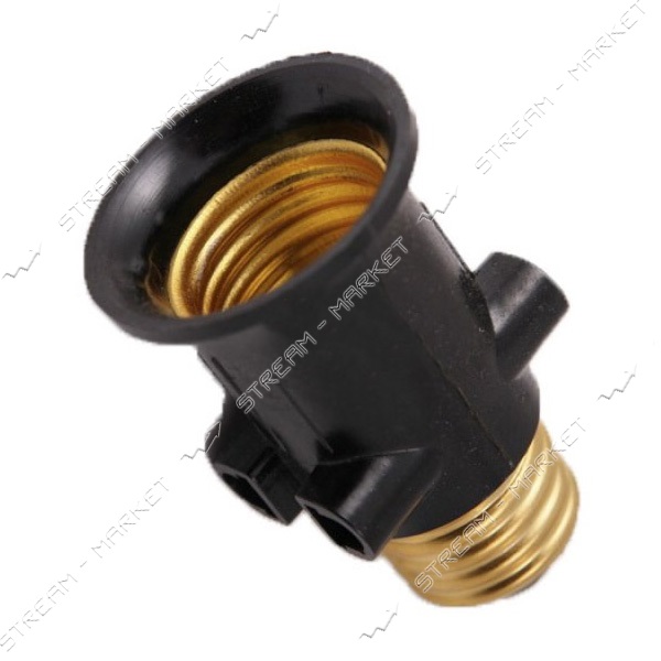

Добрый день,
подскажите, где в Киеве можно купить патрон-розетку: вкручивается в цоколь лампы, но вместо лампочки - розетка (рисунок). Желательно, розетка не сбоку - а сверху.
