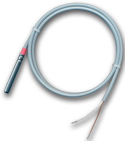

А "экран" куда подключить планируете?
думал на минус питания датчика...там +5 на разъёме, вот на минус и думал
При этом питание самого девайса 220 В, правильно?
И кабелек датчика рядышком с силовыми проводами, вокруг которых, согласно всех законов, всегда есть электрическое поле... и любой металлический предмет, помещенный в это поле, получает свою долю этого поля...
Вот одна из возможных причин наводок и, как следствие, всякие чудеса с термоконтроллерами и пр. нежными системами...
да, питание девайса 220В
Значит всё, что я перечислил, имеет место быть.
Надо побороть наводки и система будет работать без сюрпризов.

Я говорю про провода 220В и кабель датчиков температуры и влажности.
При чем здесь блоки питания, кондиционер и антенный кабель? с зазором 5 см между ними?
"Кабель датчиков температуры и влажности" и "антенный кабель" могут подвергаться наводкам.
Согласен... более того - подвергаются всегда и везде - иначе их не делали экранированными.
Тут всё дело в чувствительности "приемника" - сиречь ТВ или термоконтроллера, к наводкам и паразитным сигналам.
В уровнях сигналов, амплитудах оного и в самом принципе "измерения".
Антенному кабелю пофиг на наводки от сети 220В - спектр помех в 220В и полоса частот антенного кабеля ооочччень далеки друг от друга. Во вторых, антенный кабель работает не совсем так как силовой кабель, он сам по себе очень хорошо защищен от любых помех извне, и это при том что уровень сигналов там - от микровольт. Антенному кабелю будет пофиг даже если его обмотать вокруг силового.
Но в случае с этим датчиком влажности совсем другая история. Сигнал с датчика не диференциальный, он уязвим к начодкам. Частоты сигнала датчика так же близки к спектру помех от силовых линий - поэтому он действительно уязвим в такой ситуации. По большому счету это грубая ошибка производителя, датчик такого типа не может иметь столь длинных проводов.
Как выход из ситуации - можно заменить кабель датчика на толстый микрофонный кабель стереофонический ( у него один общий экран и два провода внутри ). У микрофонного кабеля схожие условия работы, поэтому есть вероятность что он поможет решить проблему. Оплетка кабеля к минусу, плюс и сигнал внутри.
К сожалению практически все датчики от контроллеров бюджетной линейки - просто двужилка...
Завтра буду монтировать три термоконтроллера на бойлер 300 литров.
Температура - около 90 град.
Провод датчика - простенькая двужилка... очень хлипкая...
Подключена на прямую на плату.
Для замены на феншуйный кабелек, надо снять пломбу с контроллера.
Сниму пломбу - слетаю с гарантии...
И что в такой ситуевине делать?

Двухжильный датчик скорее всего обычный терморезистор, тут нету цифровой шины, плата просто меряет сопротивление так же как меряется мультиметром, там постоянный ток. Эта штука не столь уязвима к помехам как у человека с пускателем. Если в плате управления сделан более менее нормальный фильтр помех (почти уверен в этом) то волноватся неочем. Будет нормально работать. В качестве меры предосторожности - как писано в пуе - отодвигать этот провод от силовых на те же 100+ мм.
Если же в такой схеме все же возникли проблемы по факту - можно так же попробовать защитить кабель от наводок. Тут можно два варианта кабеля : микрофонный о котором писал выше (причем именно толстный, у тонких которые продают у нас оплетки почти нету - гуано полное) или витая пара экранированная. В обеих случаях два провода датчика - пускаем внутри кабеля, а оплетку соединяем только со стороны платы (контроллера) к минусу питания. Причем даже если один провод датчика и есть минусом - всеравно его пускам внутри независимо от оплетки, оплетку в любом случае соединяем к минусу платы, можно в тот же разьем датчика. При этом в конце кабеля оплетку ни к чему не соединять.
Есть и другие методы решения (например добавить RC или просто C фильтр) но! Тут столько разных нюансов и столько возможных подводных камней, что нету одного рецепта на все случаи жизни, поэтому лучше проблемы решать по факту их наличия в каждых конкретных условиях. На эти темы есть куча книг, всунуть все в одно это сообщение нереально.
Это понятно, увижу проблему - буду бороться - тут выскочил ещё дополнительный стрем в качестве изоляции кабелечка - один датчик надо пихнуть в трубку теплового зонда между 3 нагревалок косвенных... а там жарко... :(
