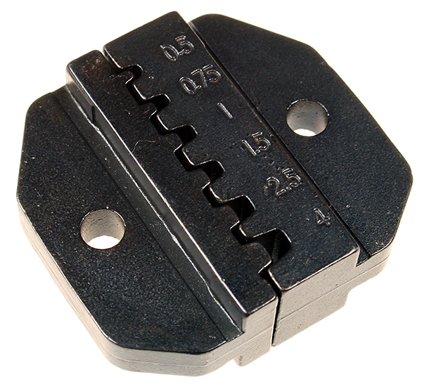

Такой вопрос, при обжимке многопроволочного медного кабеля сечением 2.5мм2, наконечником втулочным изолированным сечением 2.5мм2 все нормально.
А если мне нужно соединить в одном втулочном наконечнике два кабеля сечением 2.5мм
или два кабеля сечением 1.5мм какой тогда диаметр наконечника будет, если они идут 2,5мм-4мм-6мм-8мм
есть наконечники 2*2.5 2*4 2*6 и т.д. Тоисть двойные есть.
Ну зачем же вы так о человеке плохо?
прикольная у Вас ава))Люди с нибмом не могут делать электрику плохо:beer:
то покупаешь НШВИ для двух проводов.
там шаг диаметра другой. чётко под то, чтоб вставились 2*2,5
а на клещах мне этот 2*2,5 мм2 куда совать, там 2,5 и 4 мм крайние положения.
попробуйте в это)) ну я так по крайней мере делал когда матрицы не было на 2))Если сравните наконечник 2*2.5 и 4мм2, то они примерно похожи, ну разве что первый чуть-чуть больше.
что это за инструмент ?
кстати, я к этому инструменты сегодня хотел купить
Вставка в клещи CP-236DE
вот такую и не подошла она, клещи не смыкались. Увы.
после чего я и задумался, а как мне обжимать 2*2,5мм2 и 2*1,5мм если тут градация сечений идет 1,5 мм - 2,5мм -4мм
то что Вы хотели купить то Проскит, не подходят разные детали разных производителей между собой.
я понял, просто кроме этих вставок других вообще нет, я в пятницу на рынок курчатовский поехал, весь рынок обошел, там таких вставок вообще нету, только клещи за 360 грн какие не брендовые. Хотел же примерить матрицу эту. Заказал в магазине радиокомпонентов эту вставку, пошел сегодня, попросил примерить перед покупкой и не подошли. Спасибо хоть разрешили проверить на совместимость. Так что не купил ее. И проскиты клещи такие 700 грн стоят.

По двойным гильзам я так и не понял, куда совать 2*1,5мм = получается 3 мм2 сечение, и 2*2,5мм где получается 5 мм2
вот, кстати, именно по этой причине я себе и брал обжимку, жмущую всё от 10 и ниже
Добавлено через 3 минуты
увеличение площади в два раза не увеличивает диаметр в два раза.
