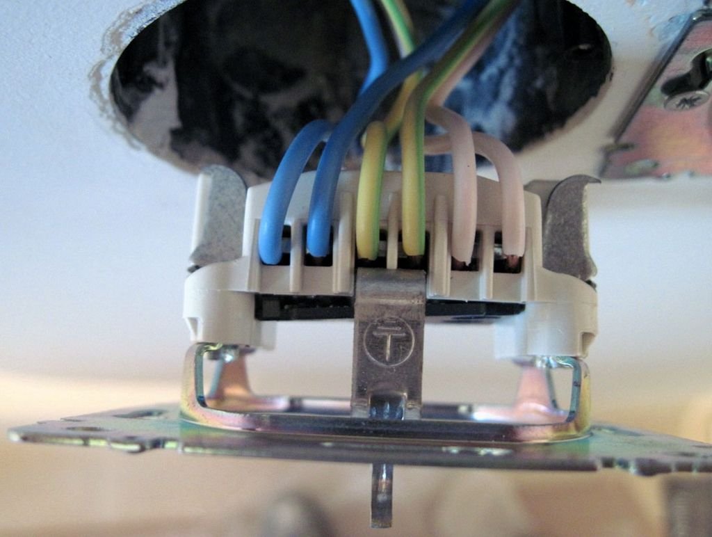

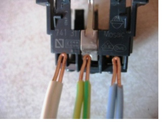

Та ясно. Я ремонт делаю - так у меня везде, где надо - розетка. Даже витую пару и коаксиальный кабель закладываю - нафиг этот совдеп с переносками и проводками по дверным коробкам. Как я понимаю оптимальный вариант, если уже без шлейфа никак - то глубокий подрозетник, гильза и пресс-клещи типа ПК-16
Лучше всего наверное как на первой картинке, я попробую так на розетках asfora, а если не получится, то сделаю "как все" (на второй), гильза наверное перебор...
В мене так.
Треба ці фото знайомому електрику показати. А то він все не може зрозуміти як я буду розетки вішати. Все мені розказує, що через першу розетку на лінії буде йти весь струм лінії і перегрузка цієї розетки і тд і тп.. Як я йому не пояснюю, він не розуміє. Але провід цілий від вводжу до останньої розетки. До речі в мене в квартирі також цілий провід, який проходить через коробки, а з них спуски до розеток. Але не всі розетки дозволяють завести подвійний провід.
Хоча є ще варіант в глибокому підрозетнику гільзується цей згин з шматком проводу, який йде на розетку. Щось типа коробки в підрозетнику. З гільзуванням більше мороки.
