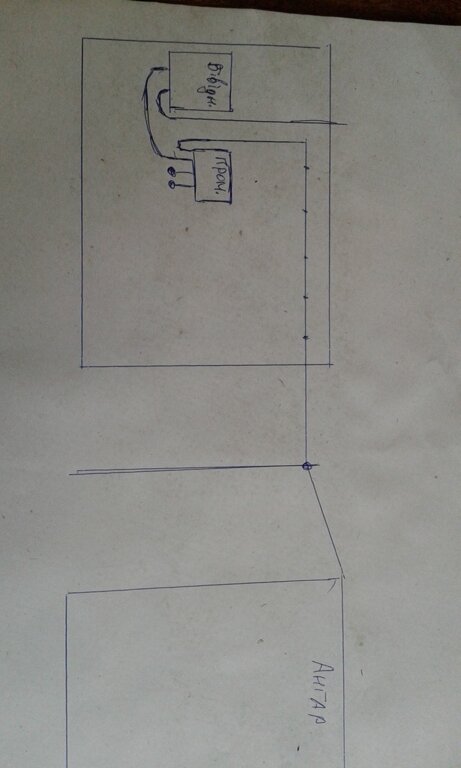

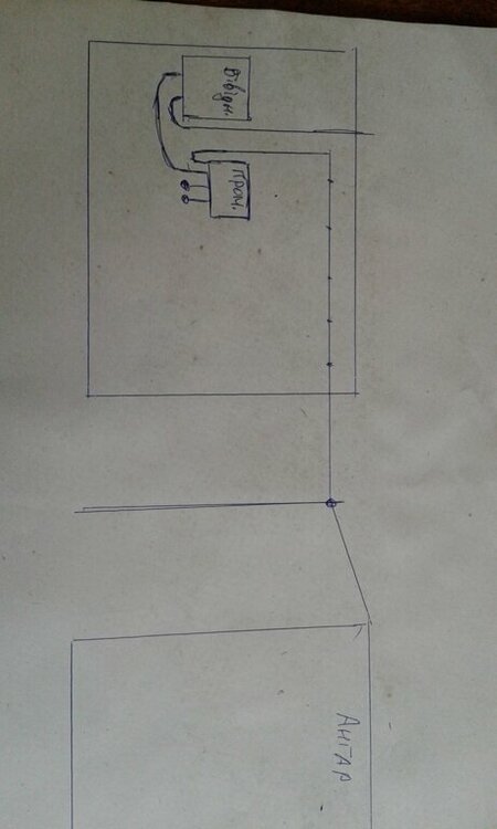

Доброго ранку,хочу поради,колєгови вочра підключили 3-фази ввід,ввідний автомат поставили 16А всього,треба вивести з облікового щитка в проміжний розподільчий і дальше.
саме питання,який щиток проміжний взяти,треба на 16 модулів,так як там буде вивід поруч на 220 та 380 розетка,відповідно автомати на ті розетки також та на будинок вивід також та на великий ангар дальше піде 3 фази,там дальше в приміщенні уже щиток розподільчий буде ще.
який щиток проміжний на вулиці закріпити ?метал чи пластик ?щоб вода не попадала?
і ще,кабель 4Х6 чи 5Х5 ,довжина 50 метрів ,від проміжного щитка до ангару,по стіні метрів 10 потім метрів 15 по воздуху та дальше в приміщенні.
треба гофру на нього?яи може якийсь кабель кабель що не боїться сонця та зміни температур?що порадите?
допишу,в подальшому докупить кіловат.

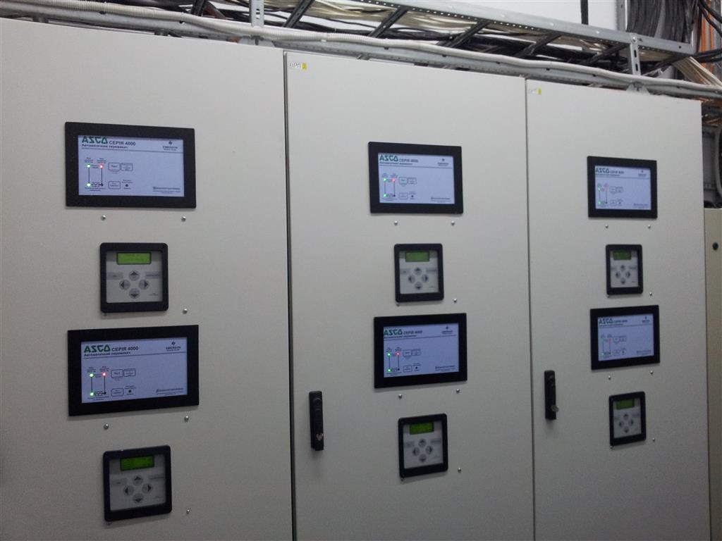

Кто подскажет - что это на фото?
Контактор и автомат.
А к чему шарады? Проверка знаний местных электриков, которые только с модулькой работают и выше не лезут?
что желание достичь цели любой ценой при отсутствии материального ресурса во многих случаях побеждает правила. Если заказчик априори не понимает разницу в принципах применения контактора и переключателя, то он это и не обязан знать
Если заказчик не понимает, то святая обязанность "продвинутого правильного инженера" впарить статический переключатель для АВР, где он нафиг не нужен. Последний раз с STS стыкался года 3 назад в ЦОДе, там он нужен споров нет. Но не надо вешать лапшу, что он нужен в котедже, жилом доме и т.д. До сих пор жду нормативных подтверждений или дальше будем писать много букв и громких слов "ниочем"?
Не нужно "впаривать". Нужно четко объяснить что и к чему. И заказчик на свой страх и риск сделает выбор.
По вопросу жилого дома. Потребление современного дома с электроплитами - это не одна сотня кВт. Поэтому умышленное применение контактора вместо ATS для АВР - признак некомпетентности исполнителя. Не утруждайте себя усиленной демонстрацией, это уже и так ясно.

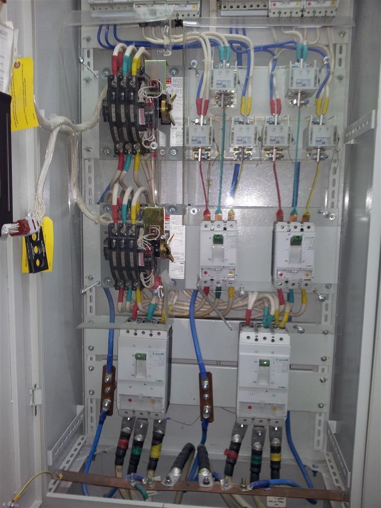

Пример правильного ВРП не очень большого объекта ниже. Этому объекту уже лет 15.

да тут форум застройщиков, а не людей у которых промышленные здания и им АВР нужен))К чему такие картинки?Всеравно что слон и моська ей Богу))

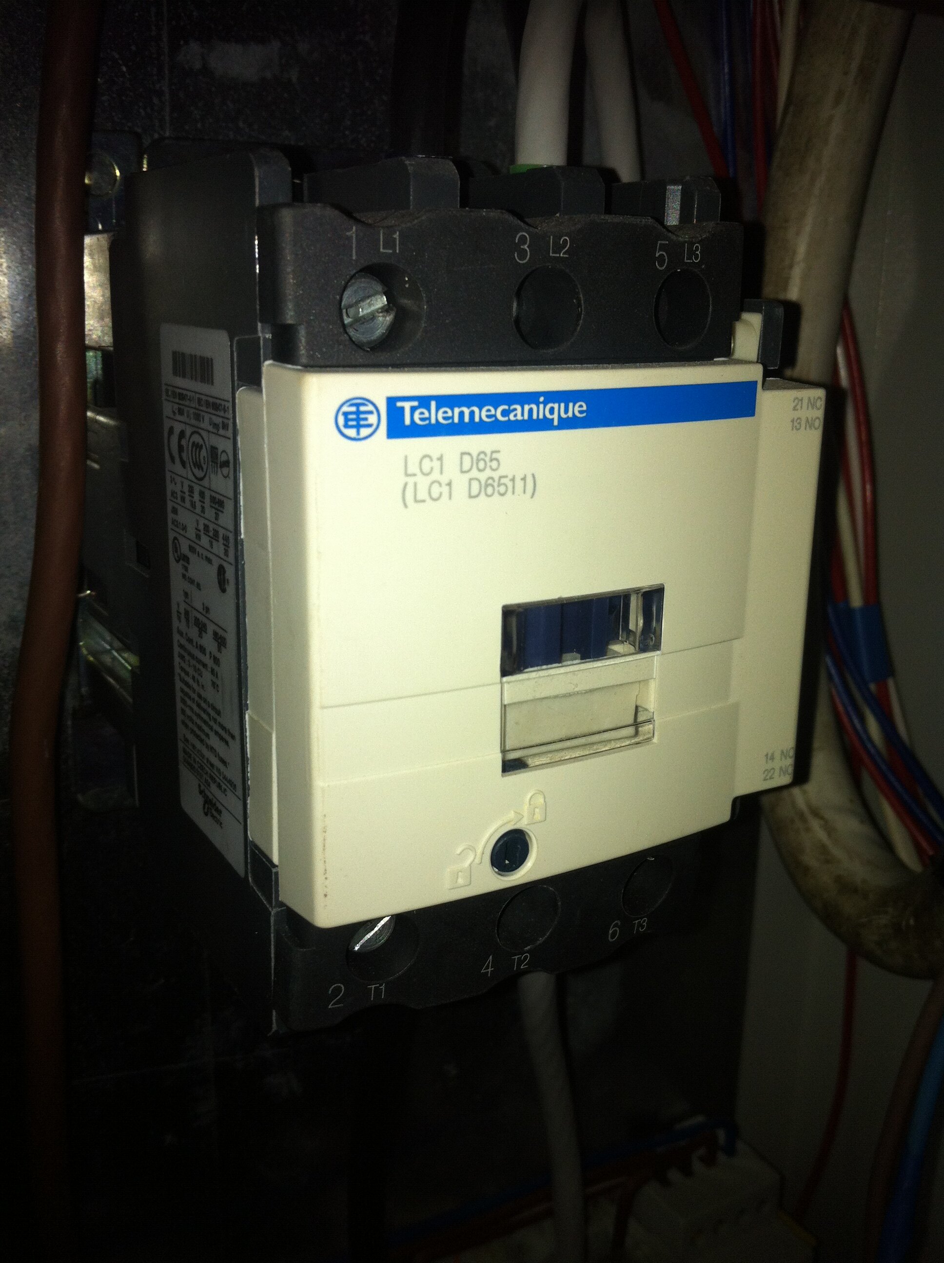

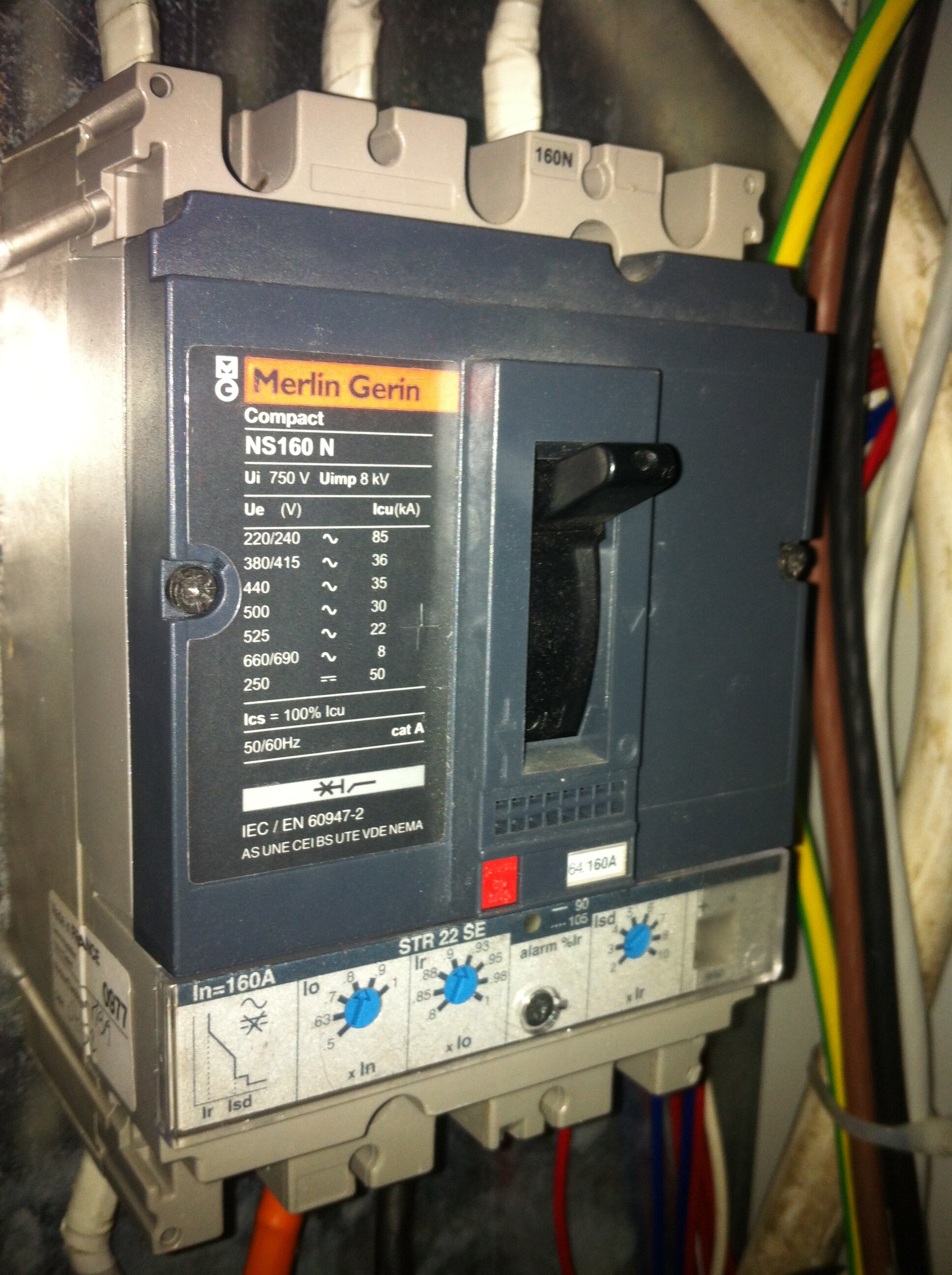

Это не шарада. Это хрень, которая у меня в полусобранном состоянии непонятно зачем.
И которую я с радостью бы продал.
Или поменял бы на что-нибудь нужное :)
