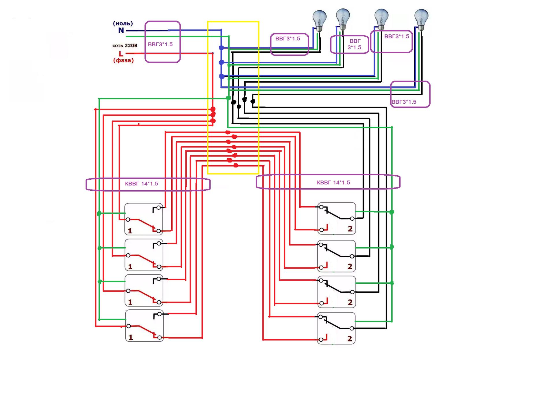

Посмотрите в сторону импульсного реле. Силовые кабеля на лампочки а на выключатели слаботочные( витая пара ил аларм)

Желание жены закон :) Вот набросал... КВВГ 14*1.5 Вам в помощь и здоровая распред коробка (желтым)
так наверное нельзя. изоляция этих проводов не рассчитана на напряжение 220В. Наверное лучше было бы предложить ВВГ 2*1.5 на кнопки.
Можно и сигнальные, но с изоляцией на 220, такие есть, но там всегда оговорка - не для силовых цепей. Дата кабели (компутерные) запрещено применять для таких напряжений, все верно.

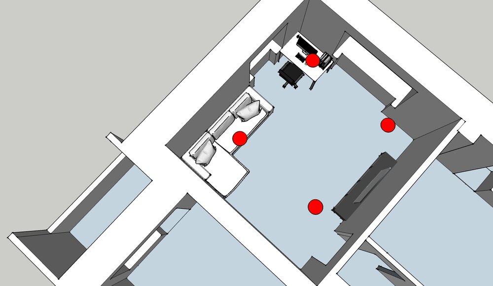

ну как бы дизайн не один в один ) набросал свой, красным - светильники.
Я не дизайнер, но считаю, что диван (вместе с журнальным столиком к нему) можно считать отдельной зоной в любом помещении )) Часто бывает так, что как раз возле дивана нужно много "сильного света", а в остальной комнате он не нужен.
Вообще мне нравится идея 4х светильников, но не совсем нравится возможность их индивидуального отключения. Парно - норм, как раз покрывает диван и рабочий стол. Если нужно много света по все комнате - включаем свет вдоль телевизора.
jenkins, спасибо огромное за схему, про кабель не знал )) буду думать.
Konstruktor наверно это будет дорогое решение, 4 реле нужно ещё запихнуть куда-то. Нужно покурить эту тему, спасибо )

Если только из двух мест включать/выключать один светильник (или группу), то это не сильно сложно/дорого. Мне на всё про всё хватило десяток проходных выключателей и метров 40 кабеля 4*1,5мм2.

Импульсные реле есть и с управлением 12/24В
Это смотря какие выбрать
12/24В
так это еще покупать с гальванической развязкой понижающий трансформатор на Дин рейку. А он и раньше был дорогой, а сейчас наверное и вовсе. Или есть другой способ?
