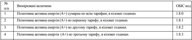

..нужен совет ,что делать. На доме пока не живу,приезжаю для стройки.Включаю трёх фазный и трёх тарифный счётчик и он в закрытом виде с периодичной частотой пищит, открываю ,замолкает. То есть попадает на него тень и он начинает пищать и быстро менять показания,на солнце молчит и стоит одно показание.
Скоріше всього дверці щитка патрапляють в зону дії оптичної кнопки для перегляду параметрів лічильника.
Це такий необдуманий "колхоз" від обленерго. Вже не раз таке зустрічав.

...и как решается?Показания снять не возможно.
Ви можете зняти показники, просто знайдіть потрібні вам параметри з допомогою оптичної кнопки.
..невозможно,он в пластиковой коробке под пломбами.Так как дом не огорожен,я поместил поверх железный ящик с дверцей,два года полёт был нормальный,открывал дверцу,включал пакетник на 25а, закрывал и работал. Сейчас открываю,включаю,пискнул и одно постоянное показание просто весит не меняясь,если прикрываю чем не будь,что бы была тень, то он с периодичностью через две, три секунды пищит, показание одно и то же мелькает не менясь.В общем есть солнце-молчит,показание одно,в темноте пищит,показание то же,но мелькает..:pardon:

Дивно. А які параметри лічильник відображає?

..какой то один из трёх, типа 000025, контролёр сама в шоке,ездил в обл .энерго, они сами не знают,приняли заявку и ждите месяц,если через месяц не будут, то звоните.:D
Це показник якогось параметру.
Вам скоріше всього потрібен код меню 1.8.0 (Позитивна активна енергія (А+), у кіловат годинах )
..счётчик трёх тарифный и это один из показателей. А ,что это за код меню?
Ви пальцем проводячи по оптичній кнопці листаєте показники.
