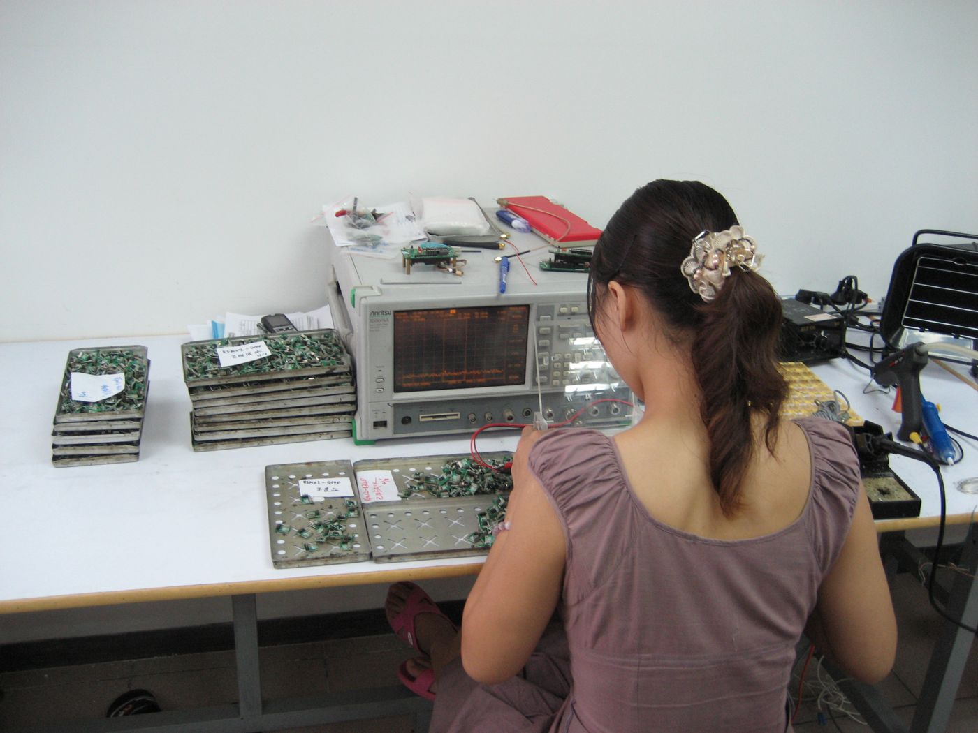

На фото ниже - работа китаянки в ОТК компании HopeRF. Модули именно этой компании (или микросхемы) используются в 90% бюджетных китайских и отечественных решений для беспроводного управления приборами. Это я фотографировал лично во время посещения офиса и производства на заводе))
Кто "в теме", может рассмотреть интересные моменты на фото.
