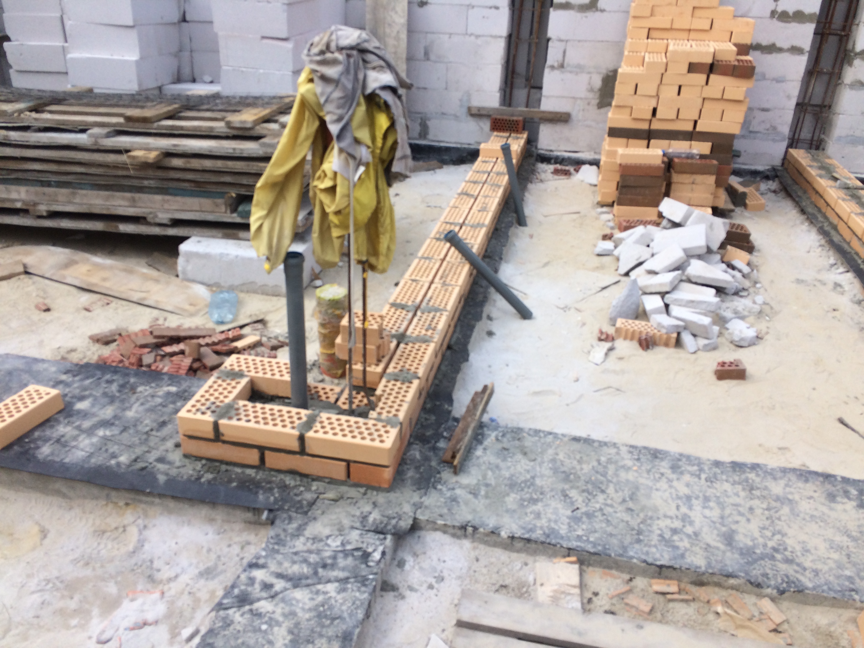

Планируется пару колон и простегала из лицевого кирпича. Соответсвенно-штробить никак. Закладываю внутрь кладки кабельканал (50 мм канализация). Вопрос: можно ли так делать с точки зрения пожарной безопасности? Особенно при обустройстве натяжных потолков?
После протяжки проводов-наверное стоит зачеканить вверху канал. Или внизу, в розетке. Чтоб убрать тягу.
