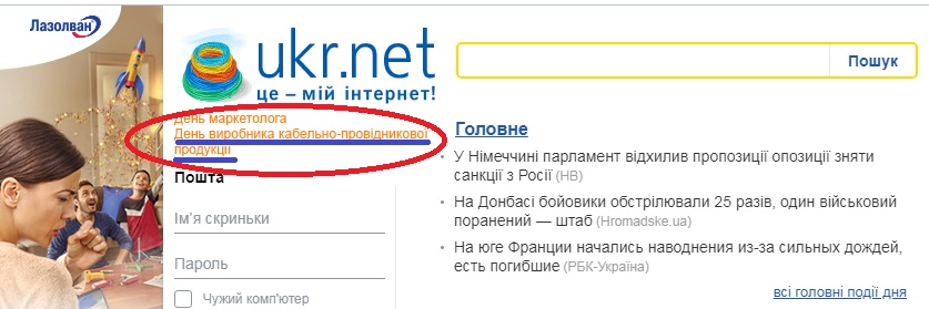

З ранку увімкнув компутера, а там свято: день виробника кабельно-провідникової продукції.
Я навіть не знав про таке.
Давайте привітаємо виробників дротів, і побажаємо їм... ну чогось побажаємо. :beer:
