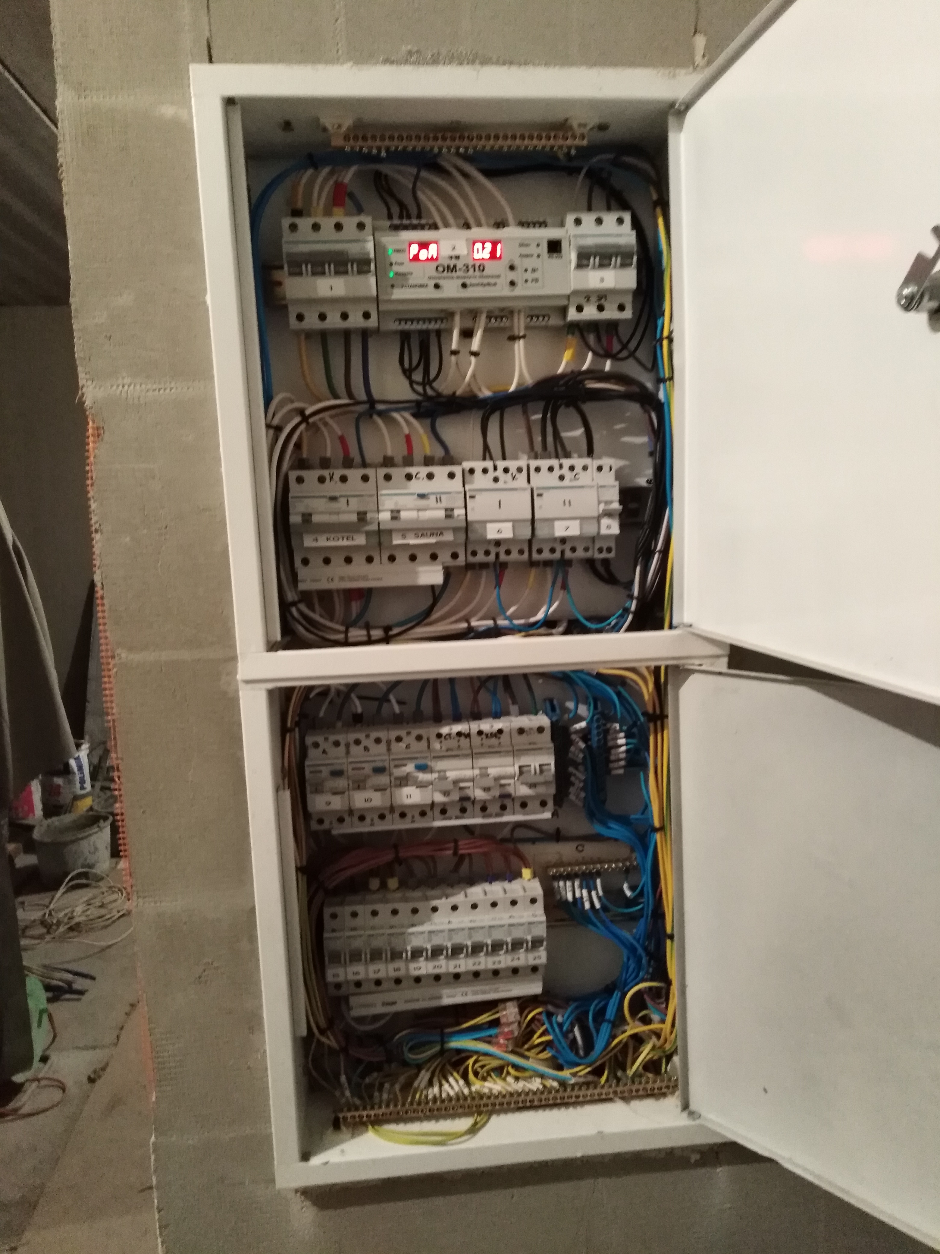

Хочу подключить бойлер 2 кВт, для работы ночью вместе с электрокотлом через Zubr MF 32, для отключения бойлера в случае не достаточной мощности, (такая вот перестраховка). Насколько это реле справиться с поставленной задачей?
Как его настроить? По каким из трех регулируемых параметрах произвести настройку? Входные данные: Двух зонный счетчик, 3 фазы 13 кВт, котел 9 кВт со своим автоматом С16
Так каким образом Вы собрались отключать бойлер? Ведь Зубр просто вырубит фазу при превышении установленного предела.
Для подобных задач я использовал ОМ 311 от НоваТэк.
Именно так, отключит бойлер. Я конечно не против НоваТэк РНПП-311, но в чем его преимущество? Он так же отключит.
Добавлено через 2 минуты
Хотелось бы правильное, функциональное решение и по схеме и по безопасности!
Речь не об РНПП, а об ограничителе мощности.
Сорри, чуть попутал, ОМ 310.
У них есть возможность контроля 3Ф сети, и отключения лишних потребителей, подключаемых через контактор.
Штука удобная, особенно в условиях ограничения выделеной мощности.
Правда сложная в программировании, и места занимает много.
Змінено користувачем igorjk
Как варант.
В данном случае работают эл. котел 9кВт и сауна 9кВт, при выделенной мощности 11кВт.
3Ф.
