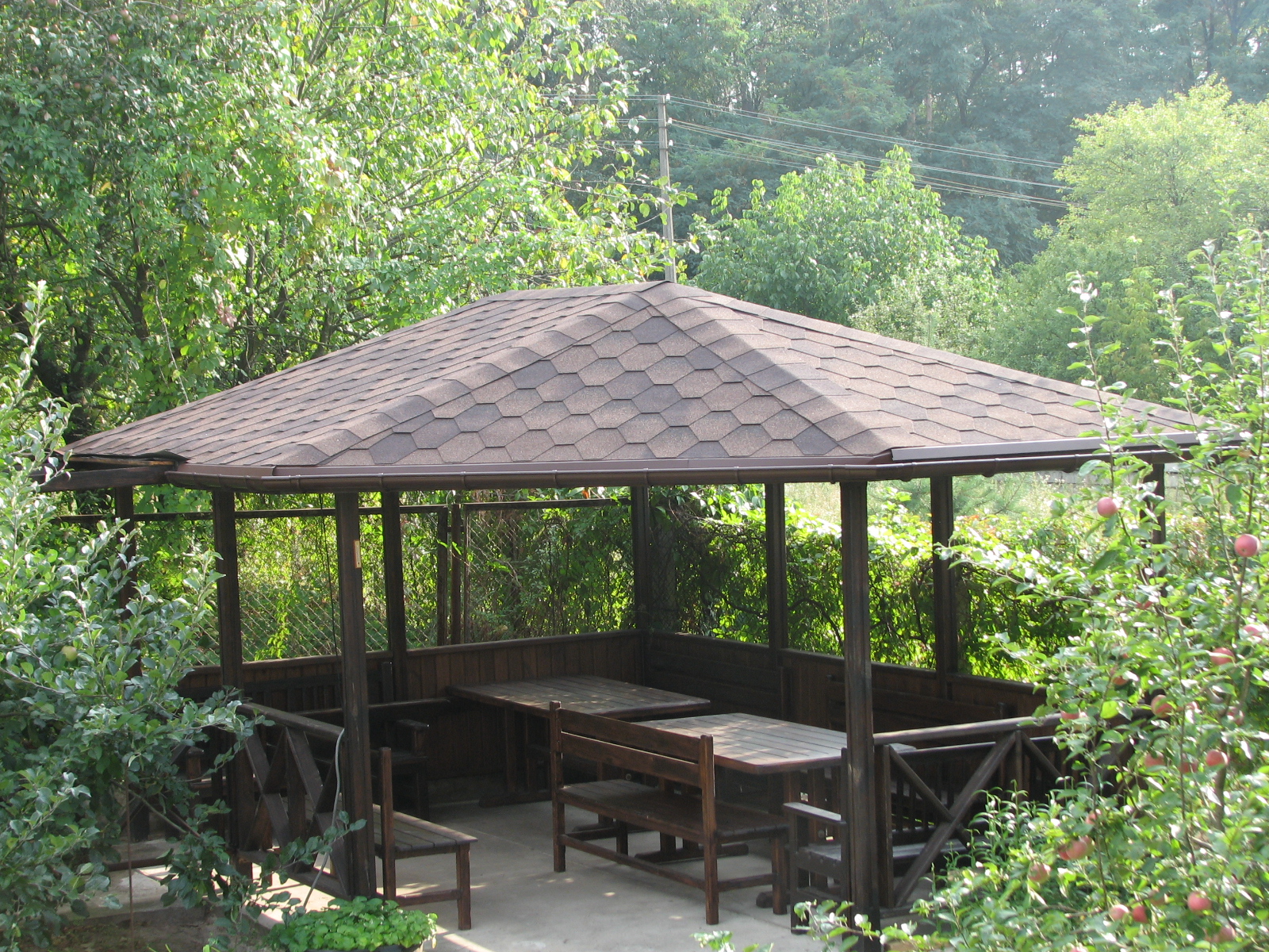

Или кормить мышунов специальным кормом, или всё полностью упрятать в стальные трубы.
Чем хорош вариант с половинками труб:
1) дешевле в два раза;
2) та же степень защиты от грызунов и ультрафиолета;
3) лёгкость монтажа;
4) лучше дизайн.
Ну не обязательно в стальные. Можно взять медные для водопровода. Повороты согнуть трубогибом, металлические коробки подтонировать акриловой краской и покрыть лаком. Современем труба окислится и чуток позеленеет, и вид будет иметь бомбезный.
На Лондонской бирже медь идёт по десятке. Срежут, однозначно.
Та ладно, может я чего то не дочитал, но речь же шла о беседке возле дома. Не?
А мне показалось, что замечание связано с тем, что к беседке уже подведена ПЭ труба и она уже не обеспечивает защиты от грызунов. Исходя из этого заморачиваться с этой защитой далее не имеет особого смысла.
Я-бы вел в обычном металлорукаве и не заморачивался. А подвод к беседке защитить УЗО на всякий случай.
От дома до беседки кабель проложен в пластмассой трубе на глубине 30-40 см и за все годы проблем не было. По беседке будет открытая проводка, а на участке могут быть и мыши. Вон у знакомого, они догрызают уплотнитель в холодильнике на даче (https://www.stroimdom.com.ua/forum/showpost.php?p=5096322&postcount=12103).
А если вместо металлорукава применить накладной металлический уголок или какой-то аналог? Дизайн - не последнее дело.
Есть такое дело.
Я уже сбился со счета в м.п. Кабеля проложенного в ПЕ трубе, и в земле. Еще никто из заков не жаловался что его сожрали мыши. А вот с УЗО согласен. :good:

Беседка деревянная:

Беседка деревянная:
После всех советов, по безопасной электрофикации приведенного на фото "сооружения", помимо стальных труб, замоноличивания проводки в бетон, с обязательным заземлением и УЗО, я бы "настоятельно" порекомендовал применение АСПТ на газе FM200, с обязательным обустройством пожарного поста. Ну а про пожобработку древесины и организацию пожарного резервуара, я вообще не упоминаю. :o

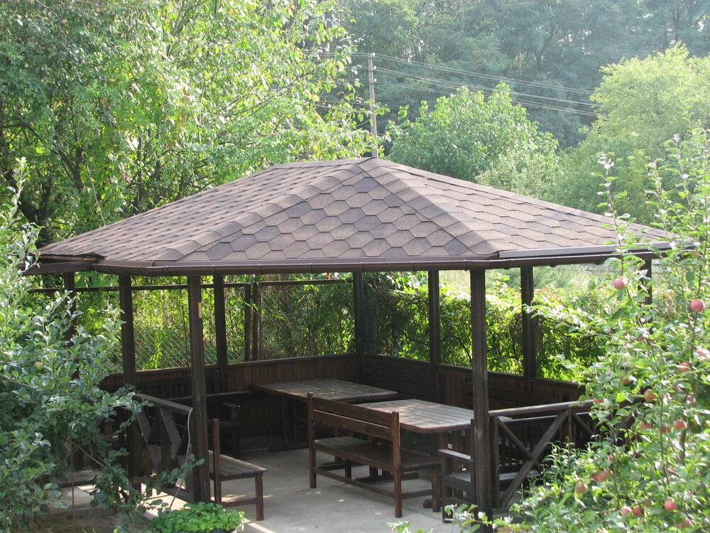

Беседка деревянная:
Делайте один подьем в пластиковом коробе коричневого цвета под стриху. Там коробами к светильникам и спуски по стойкам к розеткам. Стоимость этой беседки по сравнению с инженеркой в стальных трубах где то равнозначная. Так что если сгорит то не жалко. Еще и шашлыков и картошечки напекти можно будет чтобы тепло не пропадало. А на следующей неделе новую поставите :)
Пы.Сы. - а если чисто из опыта - то даже в том варианте что я предложил она нас переживет. Априори )))
Спасибо за комплимент.
