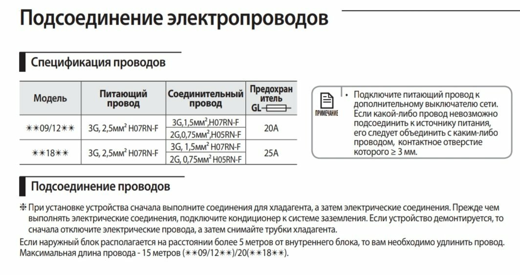

2 часа назад, Petruha сказал:
Та какие могут быть обиды, особенно если учесть, что вы ничего толком не сказали:). Нет, я вижу что вы намекаете на то, что я таки неправ, однако ответа на вопрос, с какого перепугу стационарный электроприемник, коим кондей и является, нельзя вдруг подключать моножильным кабелем, в ваших постах нет.
Нет, я не писал, так как даже не представляю себе, что специалист даже не читал паспорт изделия, или как?
В приложении выкипировкп из паспорта стандартного самсюнга, а ведь есть ещё специализированные доки.
Люблю повторять, из ТРП когда-то делали удлинитель, заодно и руки грели над бухтой, и шо? Нет, так не правильно и так не пойдет.

28 минут назад, Firetuf сказал:
Ну вот, это совсем другое дело), тут не поспоришь. Хотя, рекомендованный автомат 25А для сечения 2.5 кв. мм это таки спорно. Для перфекционистов конечно можно и заморочиться покупкой такого кабеля, только не забыть еще к нему купить наконечники соответствующие. Однако те, у кого блоки подключены ВВГой тоже могут спать спокойно - никакая вибрация их не уконтрапупит.

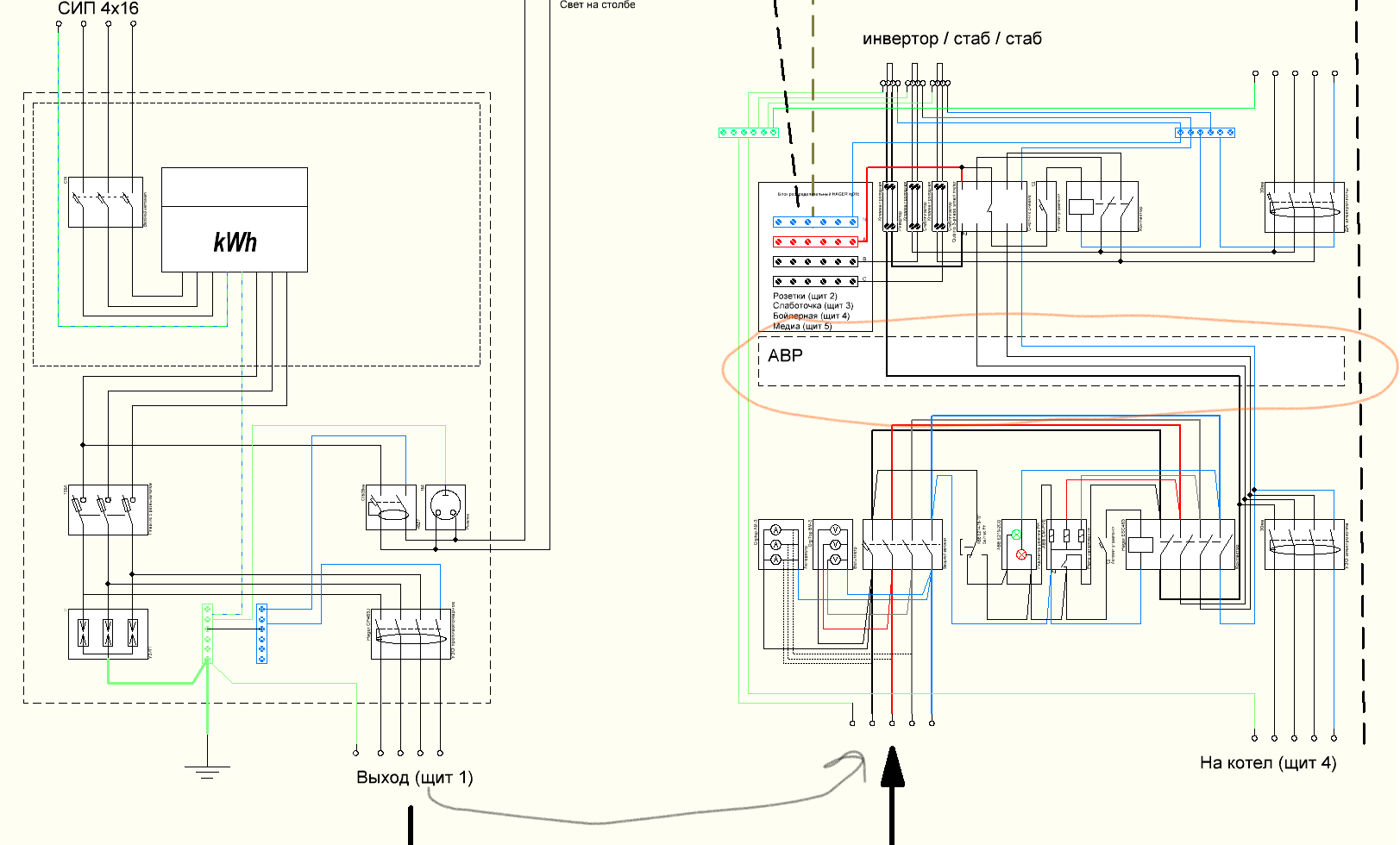

Новая попытка. Есть задача подключить "мобильный" генератор, мобильный в том смысле что "большой блекаут - размотали, воткнули, дырчим".
Сейчас есть схема как на картинке, нужно там где написано АВР воткнуть возможность включения генератора.
Как я планировал - двухполюсный перекидной 1-0-2 на 1 фазу и N, где 1 - сеть 2 - генератор (фактически висит вилка которая втыкается в генератор) + чисто для контроля лампочку и автомат на генератор, но это уже не принципиально.
В чем проблема - вопрос. при такой схеме у меня при работе от генератора нейтраль "отрывается" от PE,
правильно ли я понимаю - достаточно после перекидного на ветке генератора "заземлить" один из проводников который будет назначен нулем на время работы генератора?
Для генератора (инверторный) не принципиально какой из контактов его выхода это будет?
Заземлять генератор я планирую через пе-проводник провода которым он подключается на общую землю дома (да в курсе что не комильфо, но поскольку схема мобильная я ничего лучше не придумал)

Заземлять генератор - это подключить землю генератора к заземляющему контуру дома. А подключить один из контактов розетки генератор к земле - очень сомнительное дело.
Мож еще спецы чо подскажут. Мож оно по-разному бывает. У меня хьюндайчик 3-киловаттный, не-инверторный. У него в розетке нету явной фазы и явного нуля. От обоих отвёртка-пробник светится в полнакала. Тестером меряю напряжение между заземляющим контуром и контактом розетки: на каждом контакте 110-115 вольт.
Ящетаю что надо просто подключить фазу и ноль к рубильнику, а землю - к корпусу генератора. Либо не заземлять генератор вовсе (у меня так)

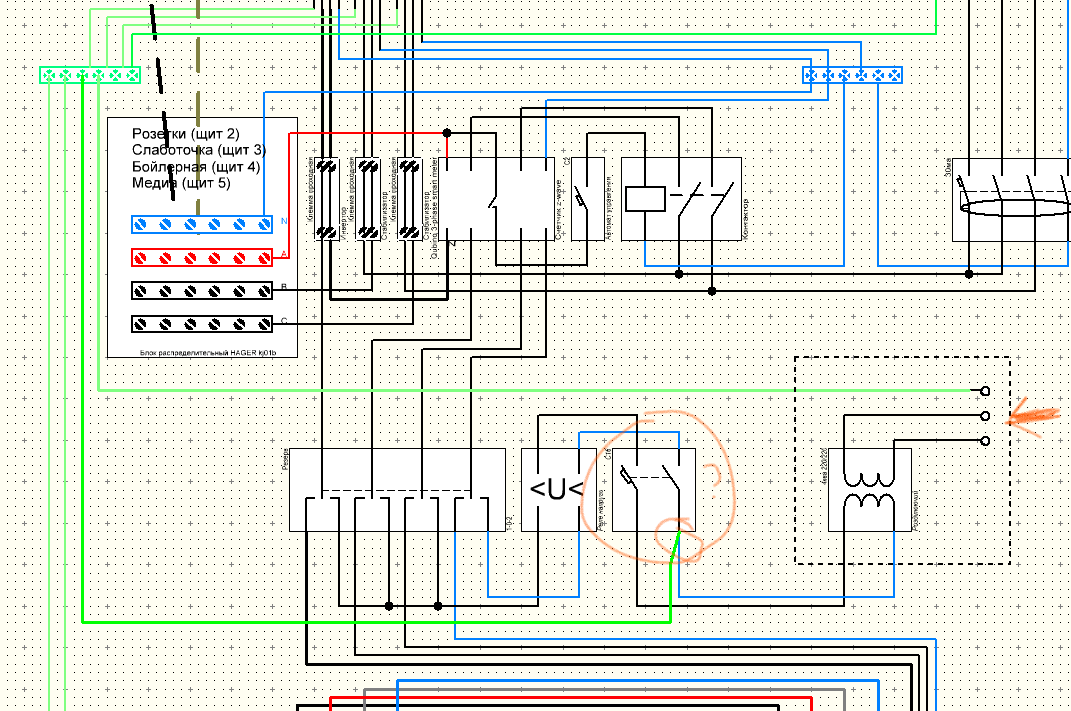

продумываю схему включения разделительного трансформатора на инверторный генератор и возникло несколько вопросов
1. в какой точке логичнее делать "зануление"? я планирую на входной клемме двухполюсного автомата но аргументировать не могу )
2. вообще где логичнее делать двухполюсный автомат, на "первичке" или "вторичке"(как на схеме)? Вроде как на первичке но сам трансформатор будет в отдельном боксе и там запирать на ключ автомат как-то не очень хочется, а два ставить как-то тумач, тем более что селективности не обеспечить. На сколько это критично ?
3. Какого номинала и типа должен быть автомат в связке с мощным разелительным трансформатором? В?
4.Есть ли фабричное устройство однофазное на рейку которое контролирует или хоть индицирует землю и потенциал нуля? Хочется понимать на сколько "зануление" рабочее. По образу индикаnора в фильтрах apc
5. Что лучше, заземлять корпус генератора на ГЗШ дома (трехжильный кабель) или не заземлять вообще? Планирую заземлять (схема) но натыкался на фразы что вроде как не стоит, но нигде не натыкался на пояснение почему
