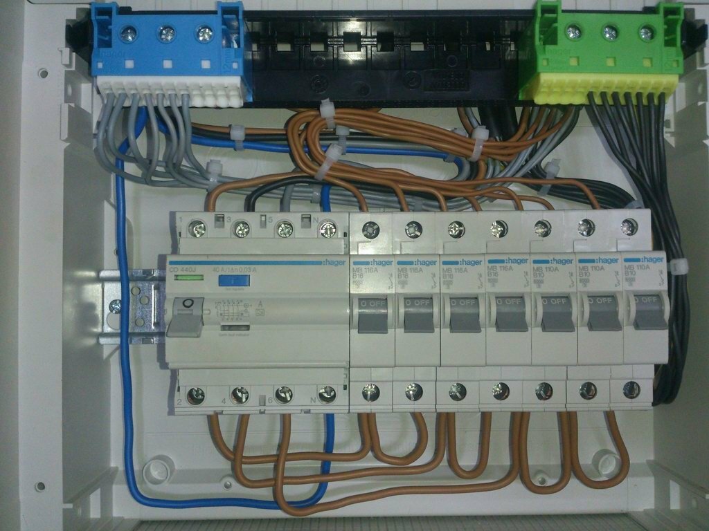

На вход (автомата или узо) втыкаете пофиг как, а на выходе все 3 фазы выводите коричневым, а ноль синим

В 01.10.2021 в 19:52, normal сказал:
Как он три фазы выведет коричневым если у него в кабеле только один провод коричневый?
Я бы на ноль пустил желтозеленый, а остальные по фазам
