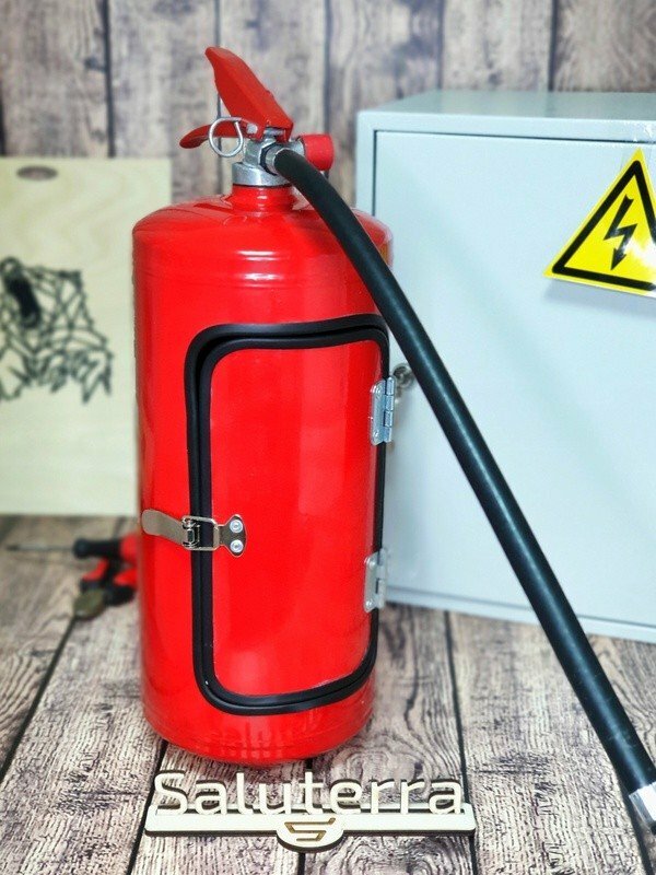

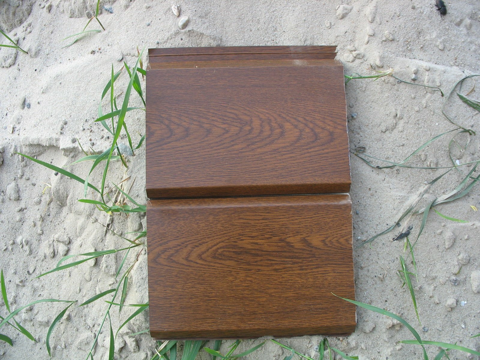

laritus Опубліковано: 23 вересня 2021 Поділитись Опубліковано: 23 вересня 2021 (змінено) 43 минуты назад, MaksymS сказал: Можно из нержавейки заказать, можно даже самому сделать из оцинкованного профлиста нужных размеров только с имитацией под дерево (корейская пленка, у меня фасад дома из нее не выгорает и ничего красить не надо т.к. не ржавеет). Ну или если для нескольких автоматов, можно огнетушитель за 200 грн. использовать (там порошковая краска и стенки металла большей толщины, чем в электрощитках за 100 лет не проржавеют, герметичность получше заводских) Змінено 23 вересня 2021 користувачем laritus 2 Посилання на коментар Поділитися на інших сайтах More sharing options...

blacktigra Опубліковано: 24 вересня 2021 Поділитись Опубліковано: 24 вересня 2021 23 часа назад, MaksymS сказал: Можно из нержавейки заказать, полированный. Не будет ржаветь и сыпаться, красивый. Можно с элементами ковки! Шутники. Я понимаю, что кроме как из пластика и крашеной черняги щитков больше не делают, вопрос был по модели именно для наружного размещения под открытым небом. Те пластиковые, что заявлены как IP65 плохо дружат с ультрафиолетом. Посилання на коментар Поділитися на інших сайтах More sharing options...
MaksymS Опубліковано: 24 вересня 2021 Поділитись Опубліковано: 24 вересня 2021 Почему шутники? Пластик рассыпается, порошковая краска отлущивается. Если нужно на века и красиво - полированная нержавейка самое то. Сварить из нее ящик не проблема вообще - найти испонителя будет не сложно. 1 Посилання на коментар Поділитися на інших сайтах More sharing options...

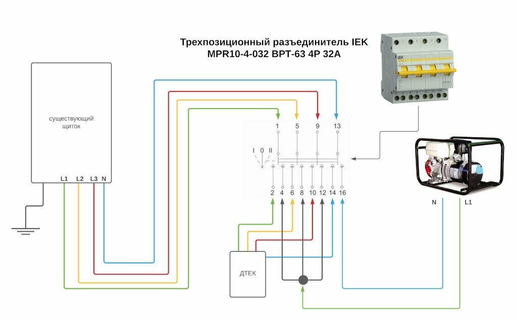

shaposhnikoff Опубліковано: 25 вересня 2021 Поділитись Опубліковано: 25 вересня 2021 Всем привет! Есть трехфазная сеть в загородном доме, но последнее время все чаще бывают иногда отключения на 12 часов. Эта схема для подключения бензоагрегата она окей? Посилання на коментар Поділитися на інших сайтах More sharing options...
MaksymS Опубліковано: 25 вересня 2021 Поділитись Опубліковано: 25 вересня 2021 Трехфазных потребителей нету? Посилання на коментар Поділитися на інших сайтах More sharing options...
shaposhnikoff Опубліковано: 25 вересня 2021 Поділитись Опубліковано: 25 вересня 2021 нету Посилання на коментар Поділитися на інших сайтах More sharing options...
MaksymS Опубліковано: 26 вересня 2021 Поділитись Опубліковано: 26 вересня 2021 Тогда вполне. 1 Посилання на коментар Поділитися на інших сайтах More sharing options...
Tamburello Опубліковано: 27 вересня 2021 Поділитись Опубліковано: 27 вересня 2021 В 25.09.2021 в 23:45, shaposhnikoff сказал: Всем привет! Есть трехфазная сеть в загородном доме, но последнее время все чаще бывают иногда отключения на 12 часов. Эта схема для подключения бензоагрегата она окей? трёхфазные генераторы настолько дороже в ваших краях? Посилання на коментар Поділитися на інших сайтах More sharing options...
Телесистемы Опубліковано: 27 вересня 2021 Поділитись Опубліковано: 27 вересня 2021 3 часа назад, Tamburello сказал: трёхфазные генераторы настолько дороже в ваших краях? трехфазный генератор предназначен для трехфазных нагрузок Посилання на коментар Поділитися на інших сайтах More sharing options...
shaposhnikoff Опубліковано: 27 вересня 2021 Поділитись Опубліковано: 27 вересня 2021 10 часов назад, Tamburello сказал: трёхфазные генераторы настолько дороже в ваших краях? нет, трехфазный генератор не рассматривался, ибо да, трехфазных потребителей нет. Посилання на коментар Поділитися на інших сайтах More sharing options...

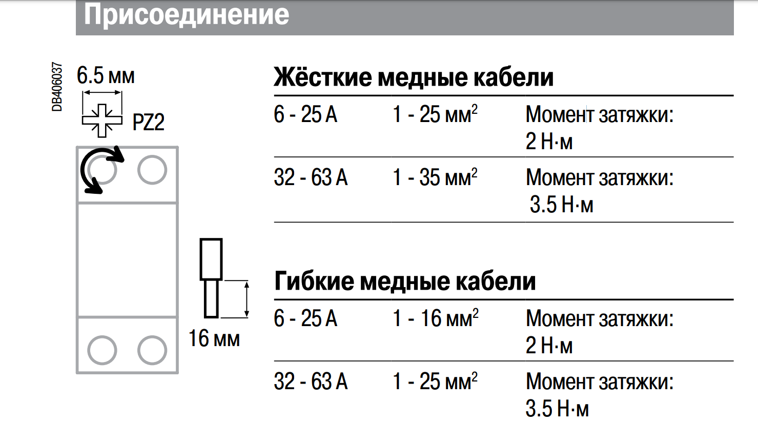

sly Опубліковано: 29 вересня 2021 Поділитись Опубліковано: 29 вересня 2021 подскажите пожалуйста - вводный кабель аввг 5х16, моножила - нужно опрессовывать при подключении к вводному автомату в щитке на улице и в щите в доме? В щите в доме, в принципе, пофиг - можно подтянуть в любой момент, а вот в щите на улице заглушка короба не дает доступ к винтам автомата Посилання на коментар Поділитися на інших сайтах More sharing options...
Tamburello Опубліковано: 29 вересня 2021 Поділитись Опубліковано: 29 вересня 2021 24 минуты назад, sly сказал: подскажите пожалуйста - вводный кабель аввг 5х16, моножила - нужно опрессовывать при подключении к вводному автомату в щитке на улице и в щите в доме? В щите в доме, в принципе, пофиг - можно подтянуть в любой момент, а вот в щите на улице заглушка короба не дает доступ к винтам автомата 16 квадрат если опрессовывать, то в автомат получившееся может не влезть. разве что специальные штырьевые клеммы найдёте. автомат и так неплохо зажимает кабель, тем более почти максимальный размер и тем более моножилу. 2 Посилання на коментар Поділитися на інших сайтах More sharing options...
Tamburello Опубліковано: 29 вересня 2021 Поділитись Опубліковано: 29 вересня 2021 1 минуту назад, Tamburello сказал: 16 квадрат если опрессовывать, то в автомат получившееся может не влезть. разве что специальные штырьевые клеммы найдёте. автомат и так неплохо зажимает кабель, тем более почти максимальный размер и тем более моножилу. кстати. если не забуду, то проверю на следующей неделе у себя вход. там как раз 16 квадрат моножила. затянутая динамометрической отверткой два года назад. посмотрим, что с текучестью. 1 Посилання на коментар Поділитися на інших сайтах More sharing options...
sly Опубліковано: 29 вересня 2021 Поділитись Опубліковано: 29 вересня 2021 1 минуту назад, Tamburello сказал: затянутая динамометрической отверткой а какой момент затяжки? Посилання на коментар Поділитися на інших сайтах More sharing options...
Tamburello Опубліковано: 29 вересня 2021 Поділитись Опубліковано: 29 вересня 2021 2 часа назад, sly сказал: а какой момент затяжки? ну какой на автомате написан, тот и выставлялся. если вопрос с надеждой, что я их помню наизусть, то увы. 1 Посилання на коментар Поділитися на інших сайтах More sharing options...
Vikctor Опубліковано: 29 вересня 2021 Поділитись Опубліковано: 29 вересня 2021 8 часов назад, Tamburello сказал: кстати. если не забуду, то проверю на следующей неделе у себя вход. там как раз 16 квадрат моножила. затянутая динамометрической отверткой два года назад. посмотрим, что с текучестью. Если мощных потребителей нет на постоянной основе, то с текучестью уверен всё ок. Проверяйте через год-другой после запуска эл.котла, если таковой планируется. Посилання на коментар Поділитися на інших сайтах More sharing options...
igorjk Опубліковано: 29 вересня 2021 Поділитись Опубліковано: 29 вересня 2021 8 часов назад, sly сказал: а какой момент затяжки? Там есть зависимость от номинала аппарата защиты и сечения проводника, и колеблется от 2н"м на малых номиналах, до 6н*м на 125А и 70 квадратов сечения. 1 Посилання на коментар Поділитися на інших сайтах More sharing options...
Соля Опубліковано: 29 вересня 2021 Поділитись Опубліковано: 29 вересня 2021 Подскажите, пожалуйста! Хочу подключится к ДТЄК, но не понимаю, что выбрать - счетчин на территории или на меже. Какие плюсы и минусы у этих вариантов, кто-то может подсказать? И надо ли заказывать строительство воздушной линии от дома к объекту или это потом можно? Дом недостроен пока и в эксплуатацию не введен. Буду благодарна за советы! Посилання на коментар Поділитися на інших сайтах More sharing options...
Tamburello Опубліковано: 30 вересня 2021 Поділитись Опубліковано: 30 вересня 2021 16 часов назад, Vikctor сказал: Если мощных потребителей нет на постоянной основе, то с текучестью уверен всё ок. Проверяйте через год-другой после запуска эл.котла, если таковой планируется. только такой и планируется. но тут другой момент, весь узел за эти два года уже дважды поменял свою температуру в диапазоне 60 градусов. что в принципе неплохо для начала. Посилання на коментар Поділитися на інших сайтах More sharing options...
Tamburello Опубліковано: 30 вересня 2021 Поділитись Опубліковано: 30 вересня 2021 15 часов назад, igorjk сказал: Там есть зависимость от номинала аппарата защиты и сечения проводника, и колеблется от 2н"м на малых номиналах, до 6н*м на 125А и 70 квадратов сечения. у меня шнайдеры. они бытового размера и признают только две цифры 2 так что в моём случае это тоже алюминь моножила 16 кв.мм значит закручивалось на 2 Н*м Посилання на коментар Поділитися на інших сайтах More sharing options...
