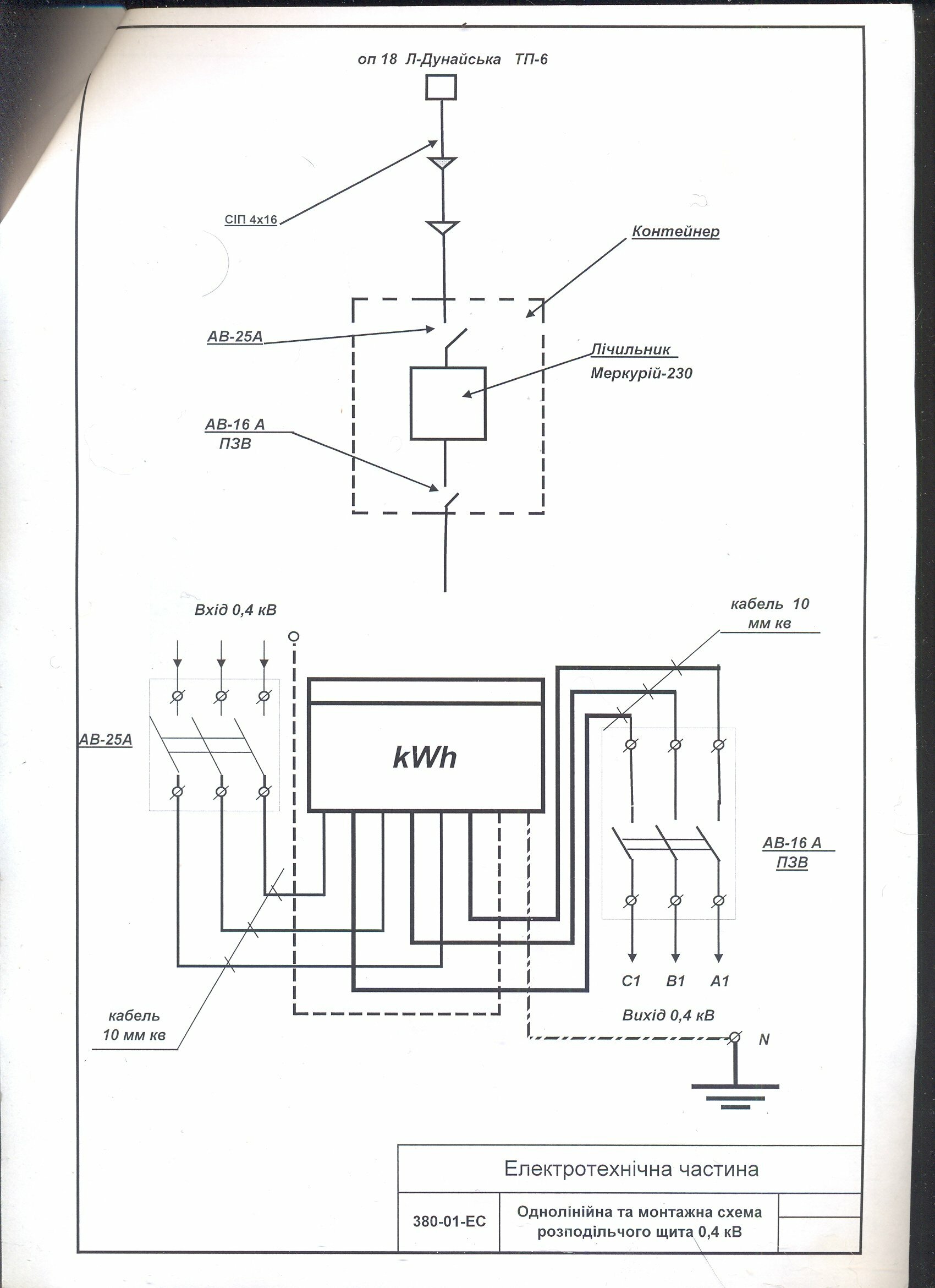

34 минуты назад, Vladdi сказал:
трифазний ПЗВ в ящику на вулиці?
Там будівництво.
1 час назад, Vladdi сказал:
, треба ставити чотириполюсний автомат на вводі щита,
Я згоден,  але у проєкті таке не передбачено.

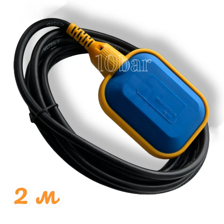

2 часа назад, Фрай сказал:
Хотите сказать, шо если я установлю давно купленный поплавок в колодец то ему недолго "танцевать"?
Нет конечно, но я такое не ставил. Любой прибор надо держать под контролем. Если бы он кроме включения еще сигналил - работаю/не работаю, тогда да, а так нет
И не прогадал кстати. Через пару месяцев работы забился обратный клапан. Пришлось чистить. Если бы стояла эта штука то не только прочисткой клапана ограничилось, а и заменой насоса

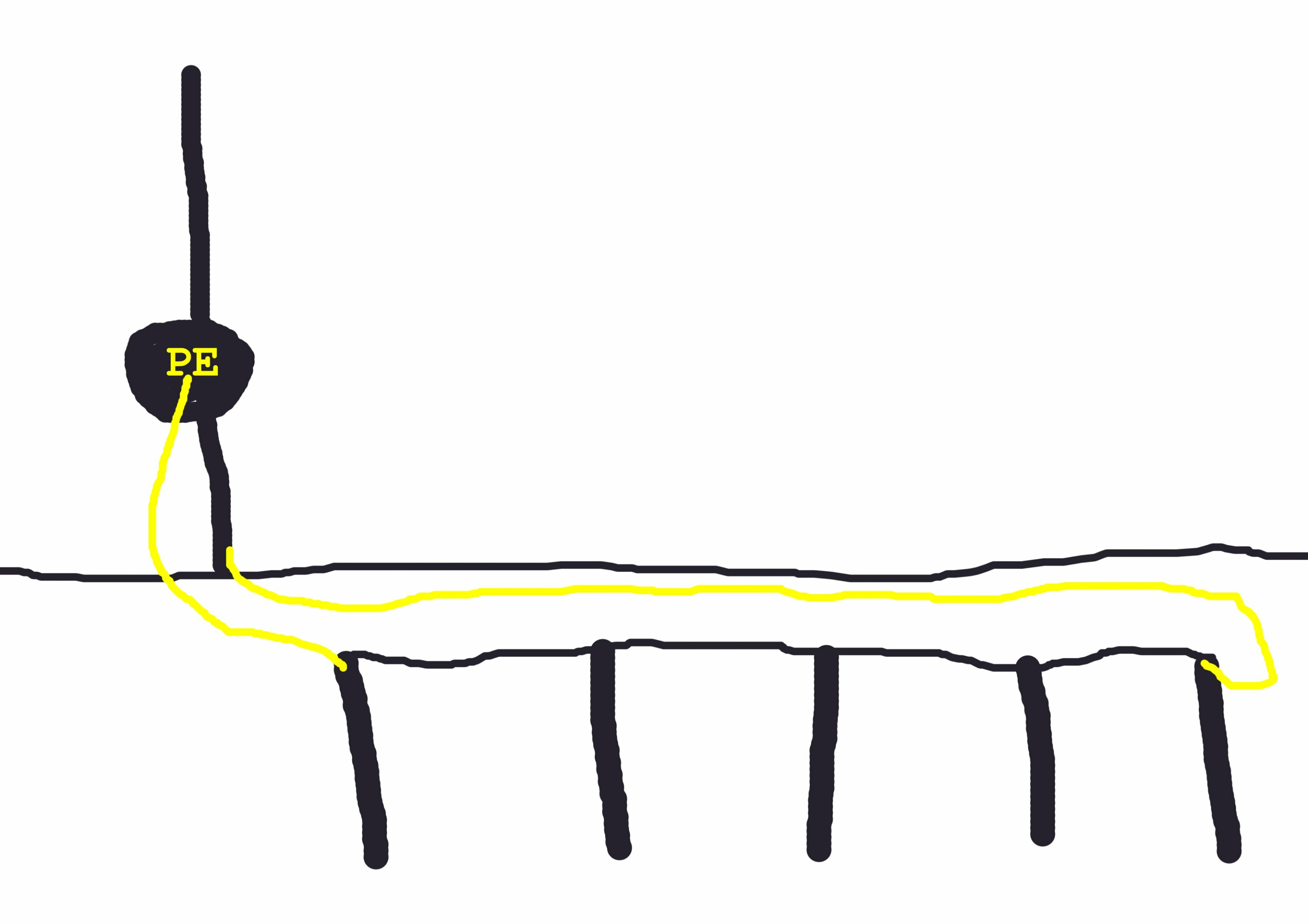

Це зайве, так не треба робити, сам по собі ящик для обладнання безпечний (див. вище). А от захист від наведень у ПЛ треба обов'язково зробити, для цього все вже є. Знадобляться лише кілька пристроїв. Тут, в сусідніх темах це детально обговорювалось.
Щит обліку я хочу закріпити на металевому стовпі на ізоляторах бо мені здається, що така сумісна  схема  заземлення та блискавко-захисту - доцільна.
та ні, звичайно ж все заізолюю, бо набридло заглядати в очікуванні наповнення, а відкачую 2-3 рази на місяць.
offtop
Спойлер
www.aliexpress.com/item/1005002467756496.html?spm=a2g0o.order_detail.order_detail_item.3.45604f035qO9Qa
я поставив собі такий. подобається. якщо треба подробиць - то в лічку
Я вже писав, це ілюзія. Діючи норми ПУЕ взагалі допускають єдиний контур, тому така "ізоляція" нічого не дає в плані безпеки. Для напруги у кількасот кіловольт лялькові ізолятори то ніщо. Тому й заморочуватись не варто.

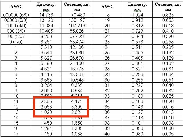

Є кабель з маркуванням ВВГ НГ 5Х4,0  2014г. 660в.
Щось у мене підозри , що там не 5х4 , а 5х2,5.
Штангелем поміряв діаметр жили - 2 мм.
3,14 х 1 х1 = 3,14 мм.кв.
Може, я чогось не розумію...
2 часа назад, Privet сказал:
Чергова стандартна "усєчьонка".😡
Пи-си: Звичайно, виробник/представник виробника, буде до всирачки доказувати, що у них "чістєйшая" мідь і їх провід відповідає вимогам стандарту по опору, але все то брехня.

8 часов назад, Firetuf сказал:
А який виробник цим не грішить ?
Треба 32 метра ВВГ 5х4.
6 минут назад, Privet сказал:
Берите из топовых.
1 минуту назад, DimaF сказал:
Берите из топовых.
Не маю уявлення хто у нас топовий...
1 час назад, Privet сказал:
ГалКат, Одеса, ЗЗЦС. Ще краще, якщо знайдете типу N2XH, його навіть у нас виробляють і ТФКабель, і ІнтерКабель, а може електрики десь "позичили" з об'єкту німця породистого. Дайте запит на "куплю" і виберіть кращого. Але, ще раз нагадую, що товщина та якість мідного провідника, це не найстрашніше горе, у порівнянні з гівняною ізоляцією. Її вже не виправиш, а провідник можна убезпечити номіналом автомата, або купити по "українській таблиці відповідностей", де 6 мм.кв намальваних = 4 мм.кв. наявних.
