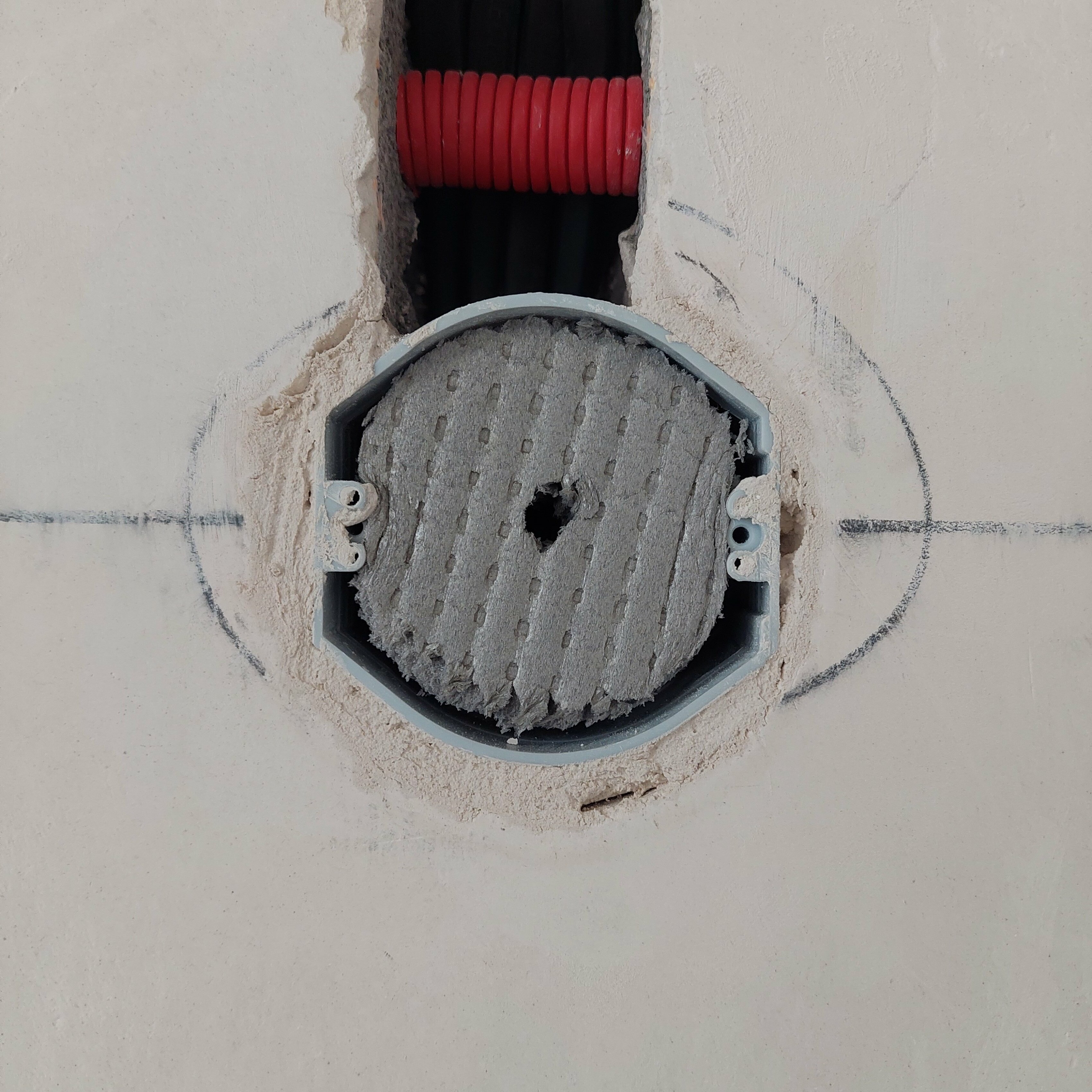

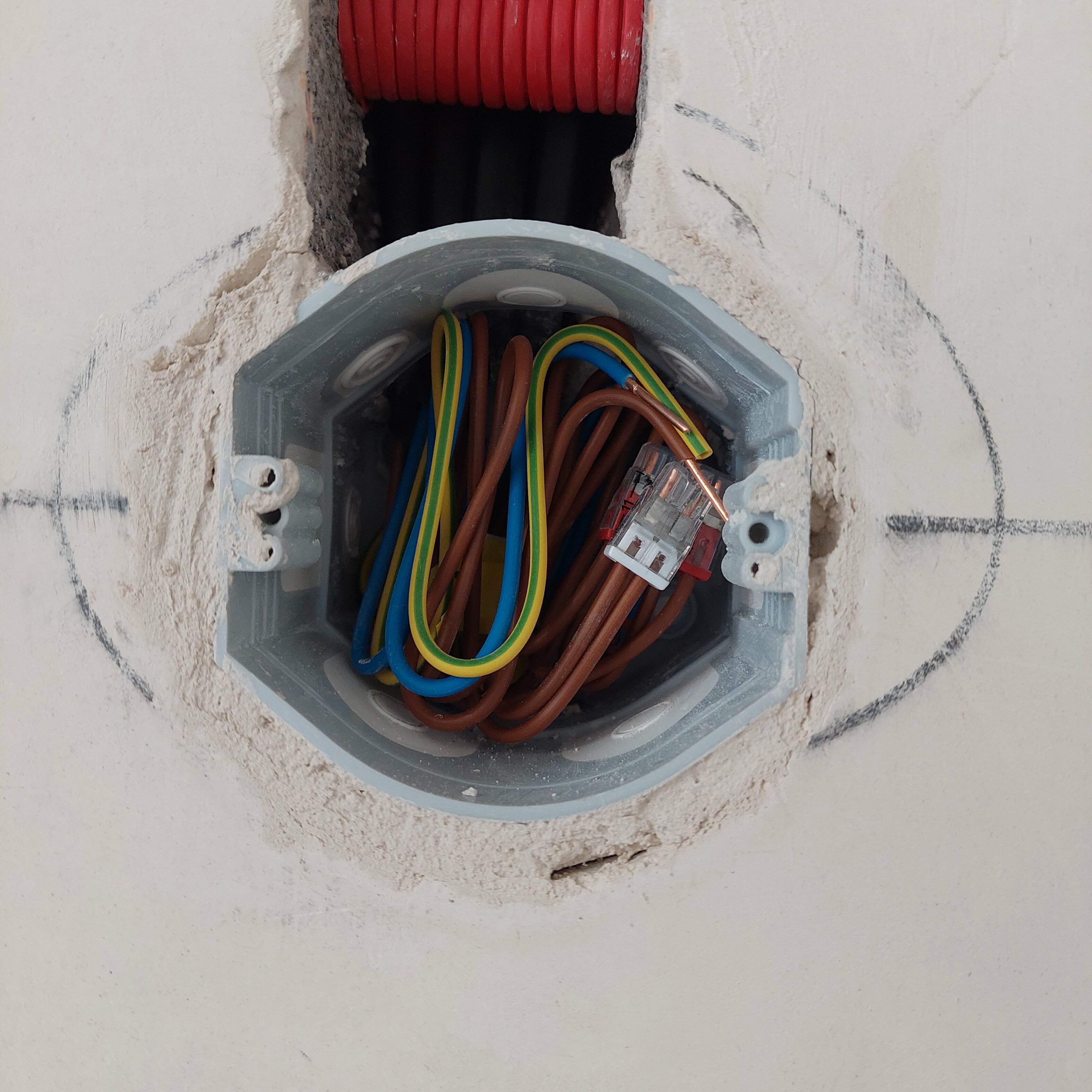

7 часов назад, Dendnepr сказал:
Я сначала штукатурил, потом штробил и закладывал проводку, врезал подрозетники. В подрозетники скручивал провода, запихивал тряпками какимито. Потом шпатлевал.
Можно так зробити, без тряпок)

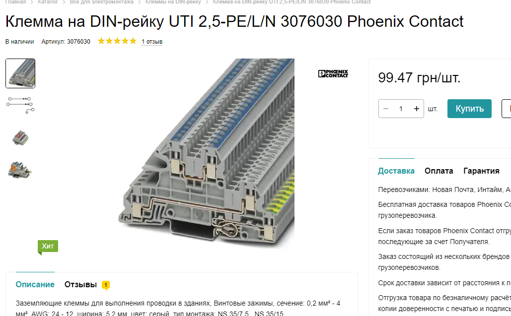

є до 4 ярусних клем, наприклад ввідний кабель в щиток від резетки відразу на 3 ярусну клему підводити?
о, мне такая штука тоже интересна. Только вот не пойму по цене - на картине такая дура, а цена копеечная...

Я б брав не болтові клеми. Але якщо фенікс, то їх може не бути на складі. Привезуть під замовлення. Раніше терміни були до 2х місяців. Зараз не знаю як з цим у них.

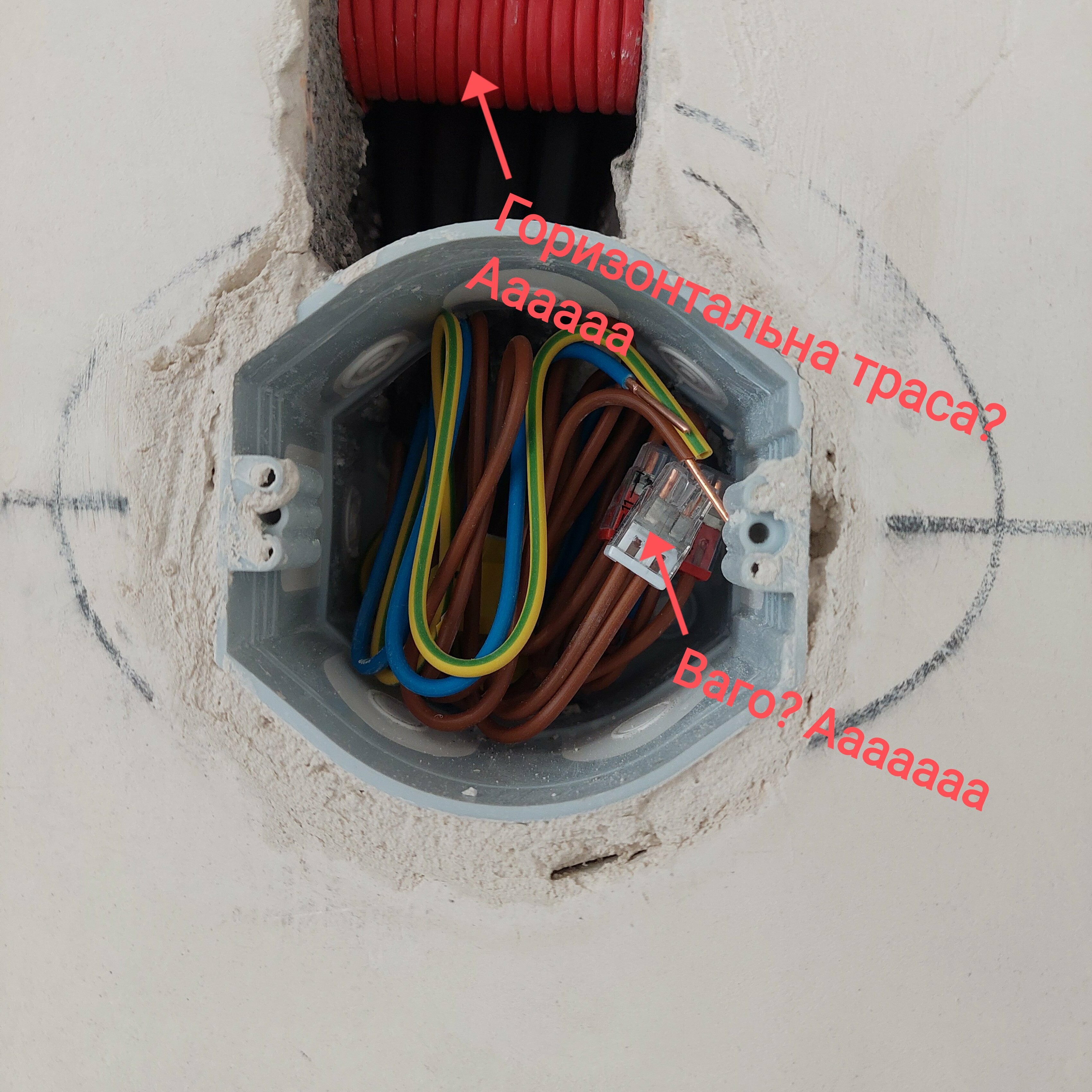

19 часов назад, Firetuf сказал:
Шо це?
Це не горизонтальна траса, а "тримач" кабелів, щоб із штроби не вилізали.
Ну й на рахунок Ваго кричати "Аааааа" не варто :)

В 02.05.2023 в 16:20, Dr.Yura сказал:
3-х ярусні пружинні не зручні - вилазять за габарити накладної панелі (бо дроти вставляються зверху).
2-х ярусні пружинні - норм.
Болтові 3-х ярусні - якраз в рівень (дроти вставляються збоку).
Є ще такі, 3-х ярусні пружинні - вони трохи нижчі. Але я їх не пробував :)
2 часа назад, InSAn сказал:
офф. ,Я спочатку, зовсім був вирішив, що це розширювач штроби, щоб вона не звузилась....)))

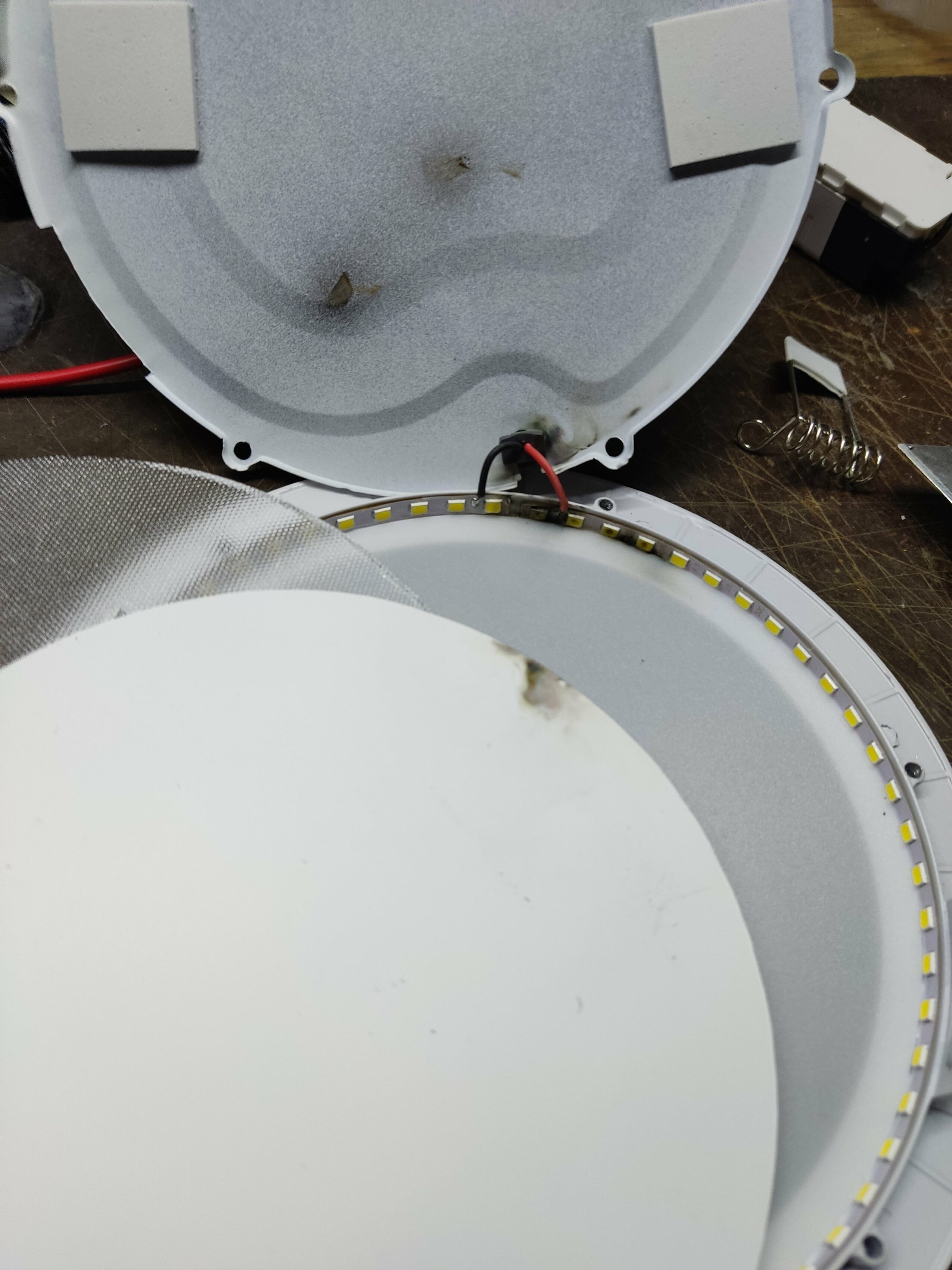

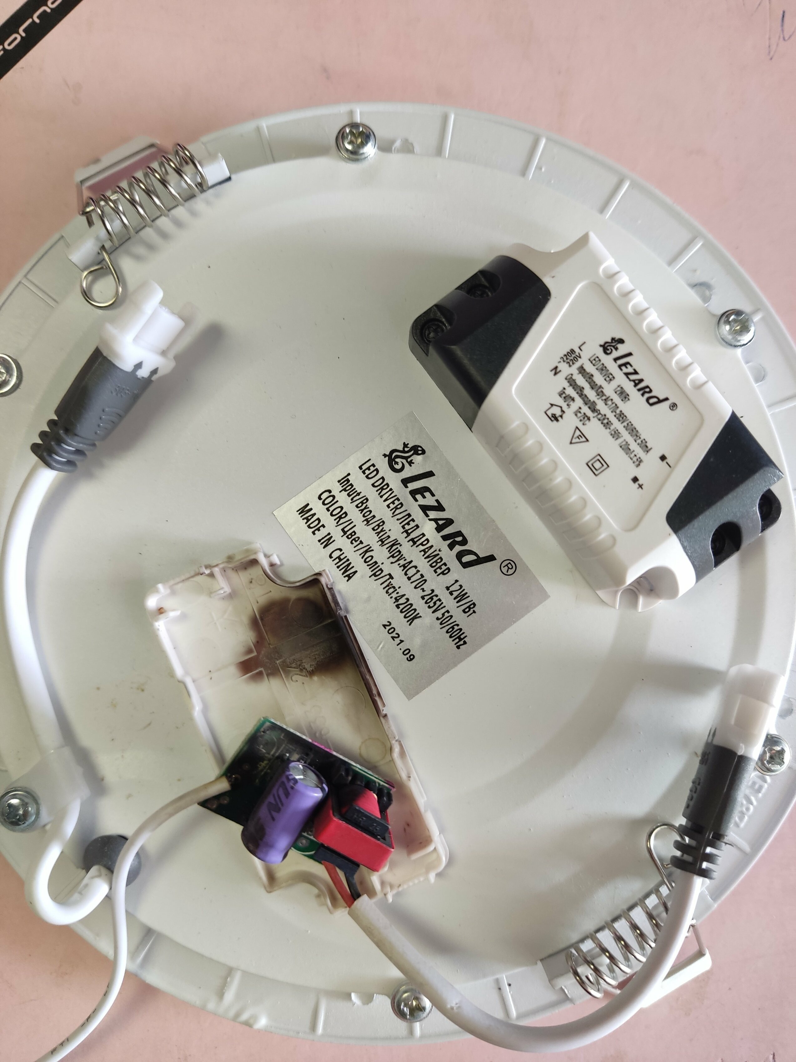

Драйвери лед ламп і світлодіоди. Було пару не працюючих ламп Е27, вирішив подивитися що там в середині і що може пригодитися :) Є невеликий драйвер 220 в *** А от тут виникає питання, я так розумію там має бути понижування напруги для світлодіодів? А по факту заміряв на виході + і - 320В. Що за діла, це нормально? І по світлодіодах, явно видно що один вигорів, а інші пробував перевірити, включив прозвонку на мультиметрі, ніодин не загорівся (а начебто мав), значить що всі згорівші? Аналогічна ситуація з лед світильником, там на стрічці напаяно 45 світлодіодів, ніодин не загорівся. Могли всі до одного повигорати? Мене цікавило використання цього драйвера, думав він має бути понижуючий і на виході якісь 5 чи 12 В, були плани використати його в інших цілях, але напевно не вийде.
Тому, що драйвери схемотехнічно то джерела струму або джерела напруги. Перші обмежують потужність, їх більшість. Яскравий приклад - обмежувачі струму на прохідному конденсаторі, як у дешевих старих лампах. Другі - то "класичні" блоки живлення, в яких на виході постійна напруга, а потужність (струм) залежить від виконання самого бж.
5 минут назад, Vladdi сказал:
Я не спец, думав що це має бути типу якись перетворювач 220В в нижчу напругу, але не в 320В... Шось тут не правильно, або і драйвер пішов по пи*** і можна його викинути :) Є ще окремі драйвери від світильників, там ніби нормально, 220В > 44В чи щось типу того.

Тестером ви світлодіоди потужні не перевірете і не підпалите. На кристалі падіння напруги досить велике і тестер не відкриває діод. Візьміть крону (9в), резистор200-300 ом для обмеження струму і перевіряйте короткочасним підключенням.
Драйвери світлодіодних ламп стабілізують струм. Якщо у вас обрив у навантаженні, то драйвер видає максимальну напругу. У одних це 40В, у інших повна напруга після випрямляча 220 *sqrt(2) = 311В. Підчепіть драйверу навантаження кількість_діодів_в_лампі * 100  Ом і тоді міряйте чи живий він ще.
Якщо хочете оживити лампу, то робіть так:
вмикаєте лампу, дроти тестера зкрутіть між собою і щупами поступово замикайте діоди, шукаючи згорівший. Як правило, згорівший діод має чорну цятку в середині та/або виглядає не як всі. Ріждео буває, що згоріло кілька. Тоді пробуємо замикати відразу групи діодів. Будьте готові, що лампа спалахне прямо перед обличчям :)
Знайдете згорівший - здираєте його паяльником и ставите перемичку. Драйвер зменшить струм і лампа буде працювати далі.

Учитывая, что запахло премией Дарвина, хихикать дальше не стоит. Драйверы LED ламп, в большинстве своем, гальванически связаны с сетью. И неважно сколько там вольт, 3, 5 или 12, использовать их по иному назначению смертельно опасно.
