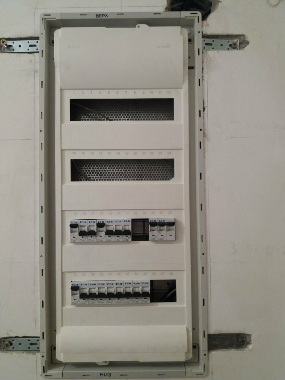

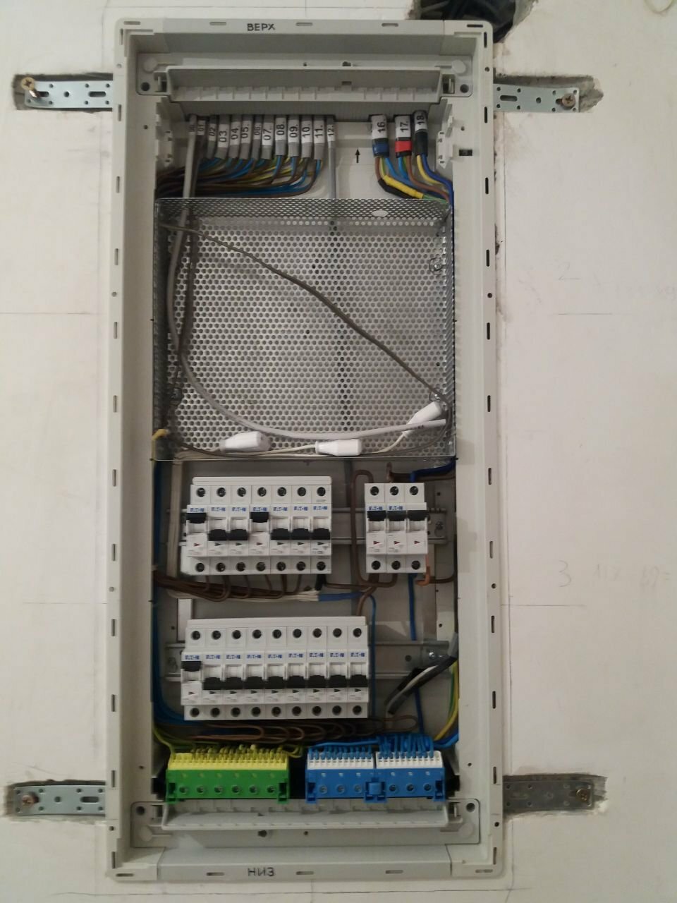

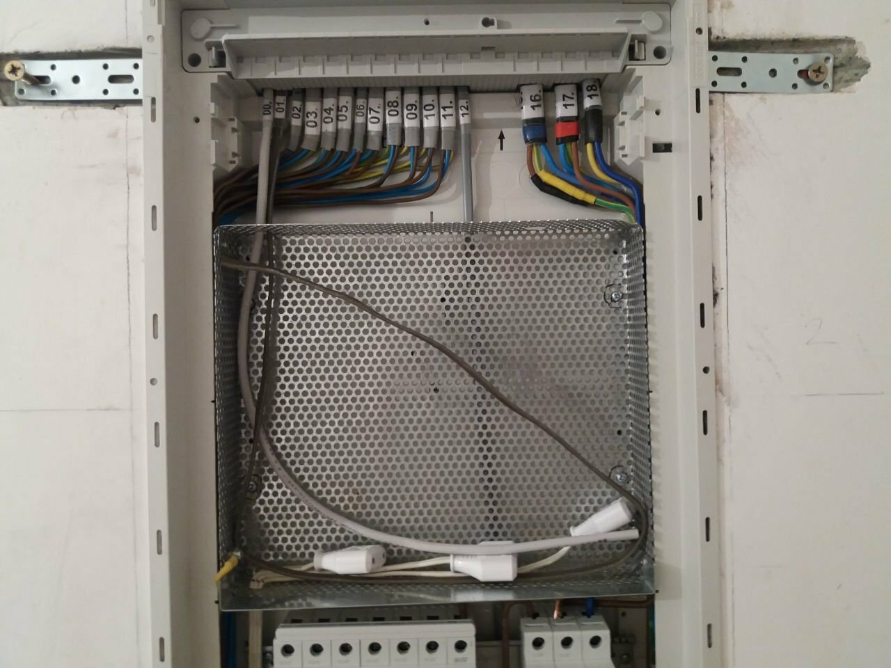

АлександрБ. Опубліковано: 17 квітня Поділитись Опубліковано: 17 квітня (змінено) Сейчас зеленый провод из моей квартиры в этажном щите висит в воздухе. То есть, никуда не подключен (на рисунке - зеленый крестик). Вопросы : 1. Нужно ли его (зеленый) подключать куда-то в этажном щите ? 2. Нужно ли соединять зеленую и синюю колодки в моем квартирном щитке, (внизу) ? Змінено 17 квітня користувачем АлександрБ. Посилання на коментар Поділитися на інших сайтах More sharing options...
Vikingua Опубліковано: 18 квітня Поділитись Опубліковано: 18 квітня зеленый подключите к корпусу щита в парадном и на зеленую колодку у себя Посилання на коментар Поділитися на інших сайтах More sharing options...

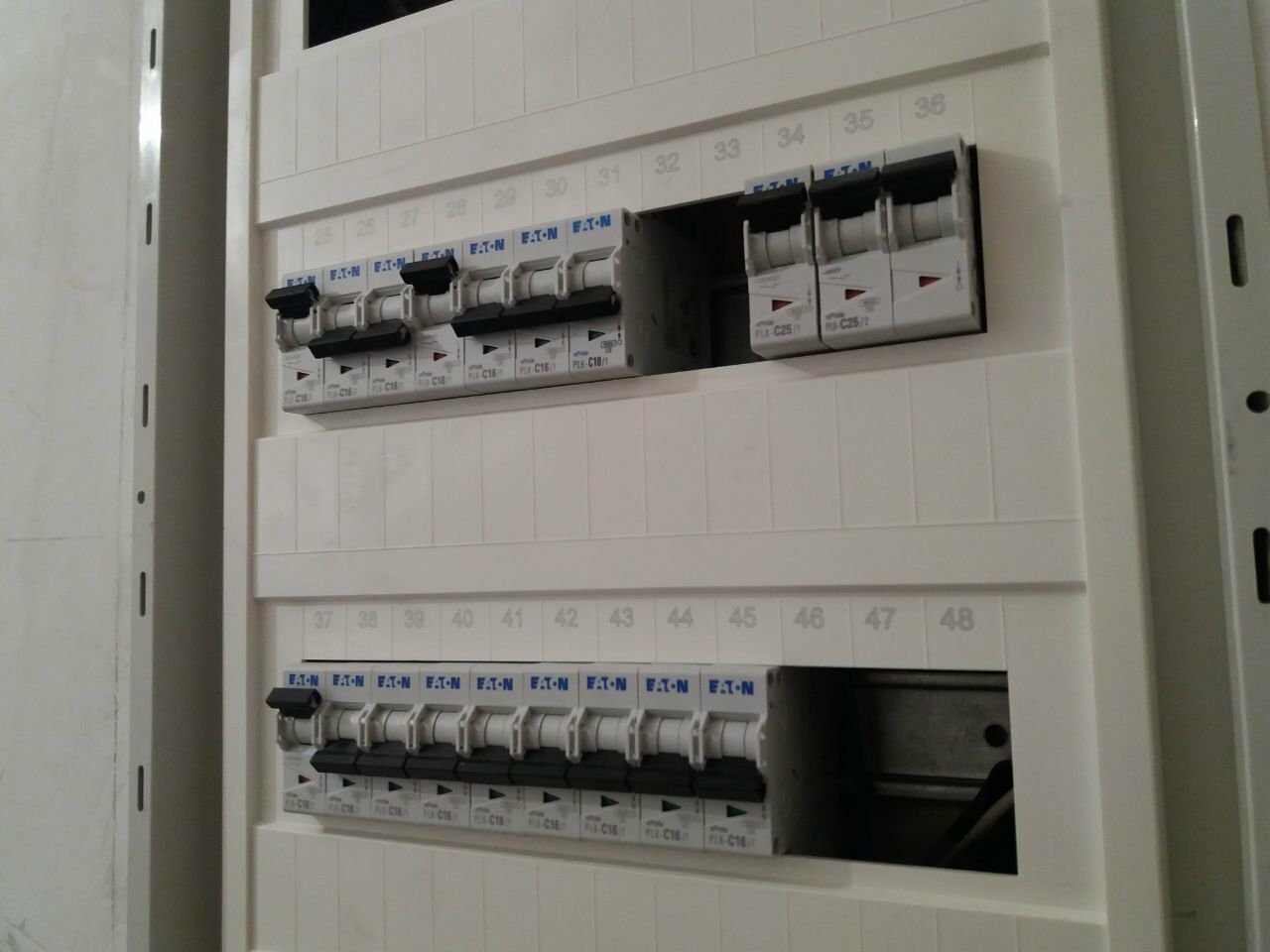

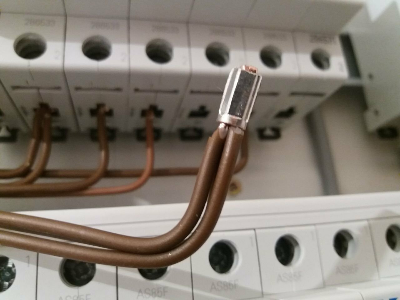

sanykrimea Опубліковано: 21 квітня Автор Поділитись Опубліковано: 21 квітня В 17.04.2024 в 10:53, АлександрБ. сказал: Вопрос 1: Нужно ли соединять в моем квартирном щитке зеленую и синюю колодки между собой большим толстым проводом? Недопустимо В 17.04.2024 в 10:59, АлександрБ. сказал: Три отдельных провода 2,5 монолит засунуты прямо в одно гнездо автомата. Недопустимо В 17.04.2024 в 10:59, АлександрБ. сказал: Как исправить ? На соседний АВ 1 1 Посилання на коментар Поділитися на інших сайтах More sharing options...
sanykrimea Опубліковано: 21 квітня Автор Поділитись Опубліковано: 21 квітня (змінено) В 17.04.2024 в 18:30, АлександрБ. сказал: 1. Нужно ли его (зеленый) подключать куда-то в этажном щите ? Это "зануление", не заземление. Запрещено. 1. Отключить все защитные проводники в зеленой колодке домашнего щитка, изолировать. 2. Вызвать управляющую компанию - пусть, на свою ответственность, присоединяют Ваш общий защитный проводник в этажном щитке к нулевому проводу стояка (если они определяют его как PEN) Змінено 21 квітня користувачем sanykrimea 1 1 Посилання на коментар Поділитися на інших сайтах More sharing options...
АлександрБ. Опубліковано: 21 квітня Поділитись Опубліковано: 21 квітня 6 часов назад, sanykrimea сказал: В 17.04.2024 в 10:59, АлександрБ. сказал: Как исправить ? На соседний АВ Уже исправил. Обжал все три монолита в одну гильзу и вставил на место. . . 2 Посилання на коментар Поділитися на інших сайтах More sharing options...

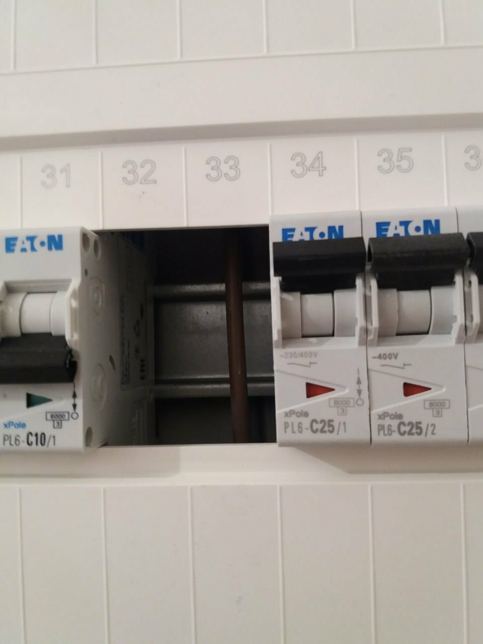

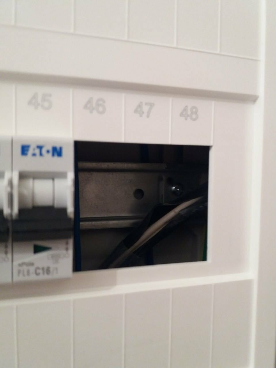

АлександрБ. Опубліковано: 21 квітня Поділитись Опубліковано: 21 квітня Появился еще вопрос : - бывают ли у ХАГЕРа декоративные крышечки-заглушки, чтобы закрыть незадействованные места отсутствующих автоматов в ряду. А то зияющие пустоты смотрятся не по феншую. . . Посилання на коментар Поділитися на інших сайтах More sharing options...
ЯД Опубліковано: 21 квітня Поділитись Опубліковано: 21 квітня 3 хвилини тому, АлександрБ. сказав: Появился еще вопрос : - бывают ли у ХАГЕРа декоративные крышечки-заглушки, чтобы закрыть незадействованные места отсутствующих автоматов в ряду. А то зияющие пустоты смотрятся не по феншую. . . Да, я себе недавно покупал Полоса-заглушка для щитів всіх серій, 219мм, біла, Hager (S35S) Посилання на коментар Поділитися на інших сайтах More sharing options...
DimaF Опубліковано: 22 квітня Поділитись Опубліковано: 22 квітня 8 часов назад, АлександрБ. сказал: чтобы закрыть незадействованные места отсутствующих автоматов в ряду. А зачем щиток такой большой брать?) Посилання на коментар Поділитися на інших сайтах More sharing options...

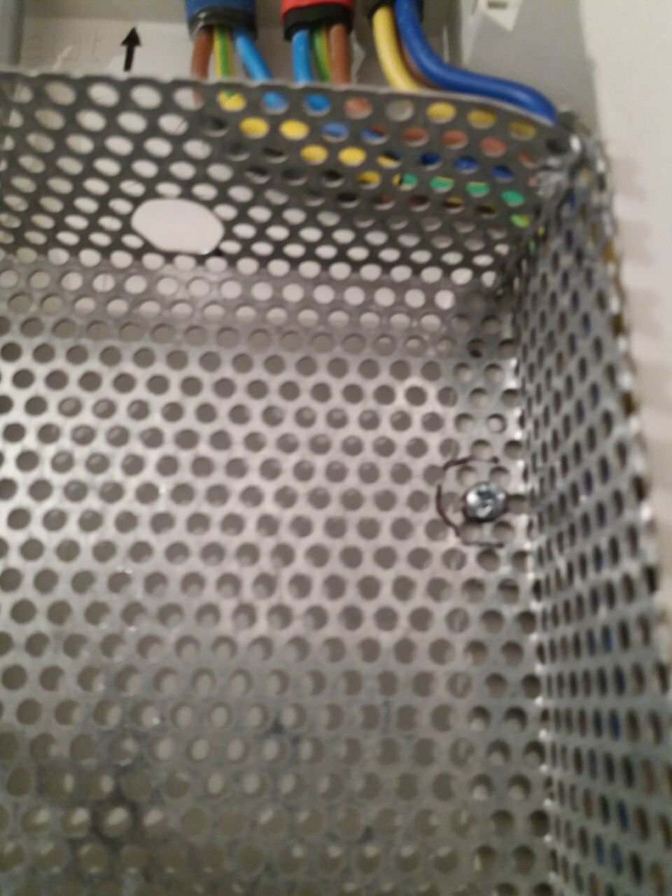

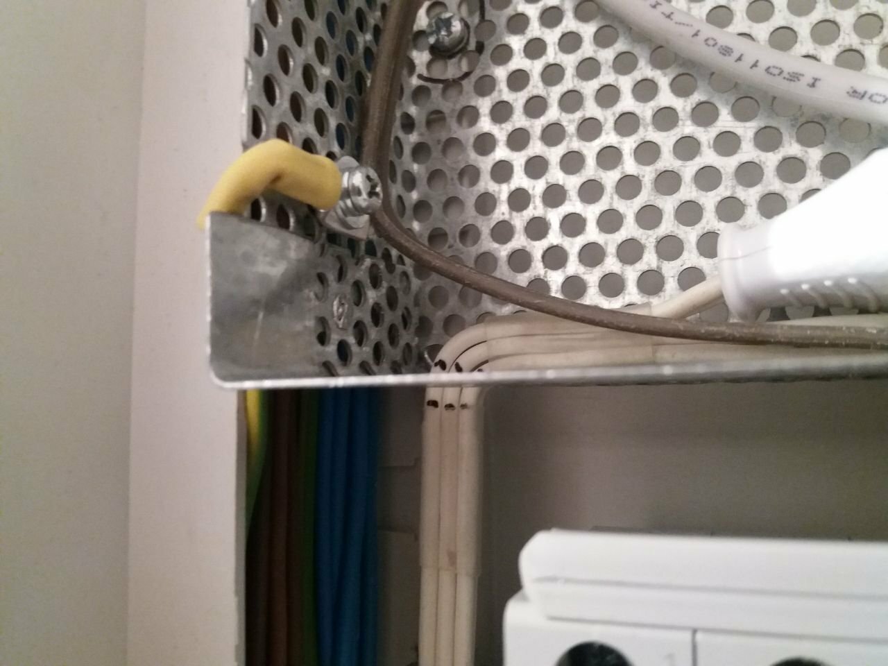

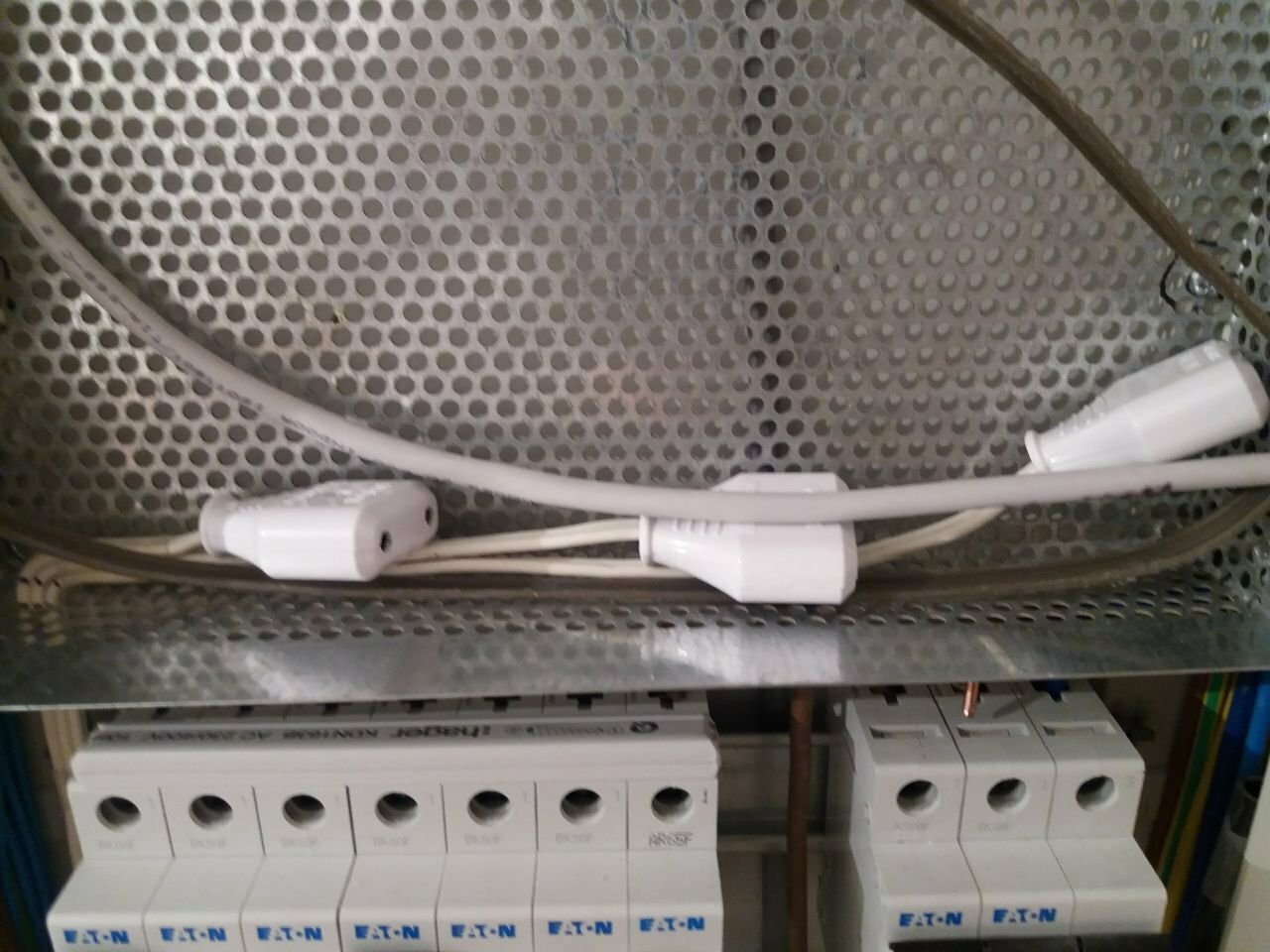

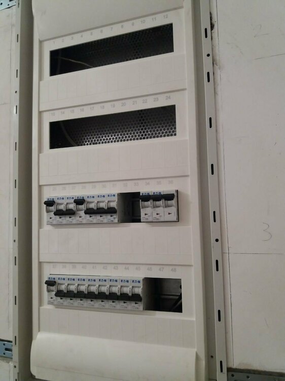

АлександрБ. Опубліковано: 22 квітня Поділитись Опубліковано: 22 квітня (змінено) 57 минут назад, Enot123h сказал: Я порожні місця білою ізострічкою заклеїв Моя витончено-балувана ( у технічному плані) натура не дозволяє мені навіть розглядати такі варіанти. Вибачайте. 4 часа назад, DimaF сказал: А зачем щиток такой большой брать?) Это был такой хитрый план. Чтобы не ставить рядом второй, слаботочный щиток, взял один, но бОльший в 2 раза. Вертикальный - для экономии места в прихожей. Верхняя половина щита отведена для размещения слаботочки. Изготовлена вставка-короб из перфорированного листа, она же будет являться примитивным экраном от возможных 50-герцовых наводок сетевых кабелей. Крепится в штатные отверстия для планок щита. На перфорацию можно закрепить что угодно и где угодно. В короб сразу же были заведены три малогабаритных розетки 220 В, на всякий случай. Думаю, что это компромиссное, но годное решение. . . Змінено 22 квітня користувачем АлександрБ. 1 1 Посилання на коментар Поділитися на інших сайтах More sharing options...
DimaF Опубліковано: 22 квітня Поділитись Опубліковано: 22 квітня 44 минуты назад, АлександрБ. сказал: Это был такой хитрый план. )) Ну если предполагается заполнение щитка, то чего переживать за черные дыры) Дверцу закрыли и все) 1 Посилання на коментар Поділитися на інших сайтах More sharing options...
ЯД Опубліковано: 22 квітня Поділитись Опубліковано: 22 квітня Те заглушки стоят аж 50 грн, или дешевле, на весь ряд. Посилання на коментар Поділитися на інших сайтах More sharing options...
ashim1990 Опубліковано: 22 квітня Поділитись Опубліковано: 22 квітня (змінено) 3 часа назад, DimaF сказал: )) Ну если предполагается заполнение щитка, то чего переживать за черные дыры) Дверцу закрыли и все) Только надо закрыть на замок и выбросить ключ. А то знакомые заглянут, а там... Змінено 22 квітня користувачем ashim1990 2 Посилання на коментар Поділитися на інших сайтах More sharing options...
АлександрБ. Опубліковано: 22 квітня Поділитись Опубліковано: 22 квітня 9 часов назад, DimaF сказал: Ну если предполагается заполнение щитка, то чего переживать за черные дыры) Заполнение не закроет отверстия для отсутствующих автоматов. А это - некрасиво ! В принципе, вопрос закрыт, приобрету вышеуказанные заглушки. Всем спасибо за участие и комментарии. Посилання на коментар Поділитися на інших сайтах More sharing options...

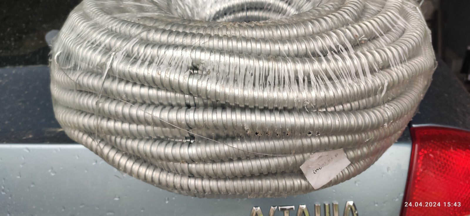

Mr. James Bond Опубліковано: В середу в 11:10 Поділитись Опубліковано: В середу в 11:10 Доброго дня! Підскажіть будь ласка, хто використовує в монтажі чи продає металорукав, який з виробників зараз виготовляє якісний виріб? Потрібно Д18, дивився різних виробників в епіцентрі, нічого не викликало довіри. Пам'ятаю, років.... з 15 назад.... купував здається ТМ Скат, наче був такий, добротний. Дякую! Посилання на коментар Поділитися на інших сайтах More sharing options...
compania vnp Опубліковано: В середу в 12:22 Поділитись Опубліковано: В середу в 12:22 1 час назад, Mr. James Bond сказал: Доброго дня! Підскажіть будь ласка, хто використовує в монтажі чи продає металорукав, який з виробників зараз виготовляє якісний виріб? Потрібно Д18, дивився різних виробників в епіцентрі, нічого не викликало довіри. Пам'ятаю, років.... з 15 назад.... купував здається ТМ Скат, наче був такий, добротний. Дякую! Доброго дня! Виробник "Александрія".Дуже сжожий по якості зі СКАТом.Вже більше року тільки такий продаю. 1 Посилання на коментар Поділитися на інших сайтах More sharing options...
Mr. James Bond Опубліковано: В середу в 12:40 Поділитись Опубліковано: В середу в 12:40 16 минут назад, compania vnp сказал: Доброго дня! Виробник "Александрія".Дуже сжожий по якості зі СКАТом.Вже більше року тільки такий продаю. Не чув взагалі про таку ТМ....🤔 Якщо не важко, можете фото скинути... Посилання на коментар Поділитися на інших сайтах More sharing options...
compania vnp Опубліковано: В середу в 12:55 Поділитись Опубліковано: В середу в 12:55 9 минут назад, Mr. James Bond сказал: Не чув взагалі про таку ТМ....🤔 Якщо не важко, можете фото скинути... Виробництво в Александрії.Яле не ТМ 220 .Фото є ,але чи допоможуть вони) 1 Посилання на коментар Поділитися на інших сайтах More sharing options...
Mr. James Bond Опубліковано: В середу в 15:28 Поділитись Опубліковано: В середу в 15:28 (змінено) 2 часа назад, compania vnp сказал: Виробництво в Александрії.Яле не ТМ 220 .Фото є ,але чи допоможуть вони) До речі, це гаряче цинкуваня чи хорлодне? Років 10 напевно тому, купив в епіцентрі, якщо не помиляюсь ТМ 220 чи ІЕК..., потрібно було на альтанку освітлення та пару розеток кинути, зверху ще й трохи підфарбував в тон з тонуванням дерева аерозольною фарбою, так її через рік іржа покрила повністю, навіть через фарбу... Тому зараз до того питання підходжу прискіпливо.😇 P.S. Якщо не помиляюсь, то гаряче цинкуваня має трохи сіріший відтінок, а холодне, більш до світлого.🧐 Змінено В середу в 15:32 користувачем Mr. James Bond Посилання на коментар Поділитися на інших сайтах More sharing options...
compania vnp Опубліковано: В середу в 16:07 Поділитись Опубліковано: В середу в 16:07 34 минуты назад, Mr. James Bond сказал: До речі, це гаряче цинкуваня чи хорлодне? Років 10 напевно тому, купив в епіцентрі, якщо не помиляюсь ТМ 220 чи ІЕК..., потрібно було на альтанку освітлення та пару розеток кинути, зверху ще й трохи підфарбував в тон з тонуванням дерева аерозольною фарбою, так її через рік іржа покрила повністю, навіть через фарбу... Тому зараз до того питання підходжу прискіпливо... Судячи з сертифіката-металопрокат з оцинкованої сталі ГОСТ 13345 з товщиною основного металу 0,22 мм 1 Посилання на коментар Поділитися на інших сайтах More sharing options...
