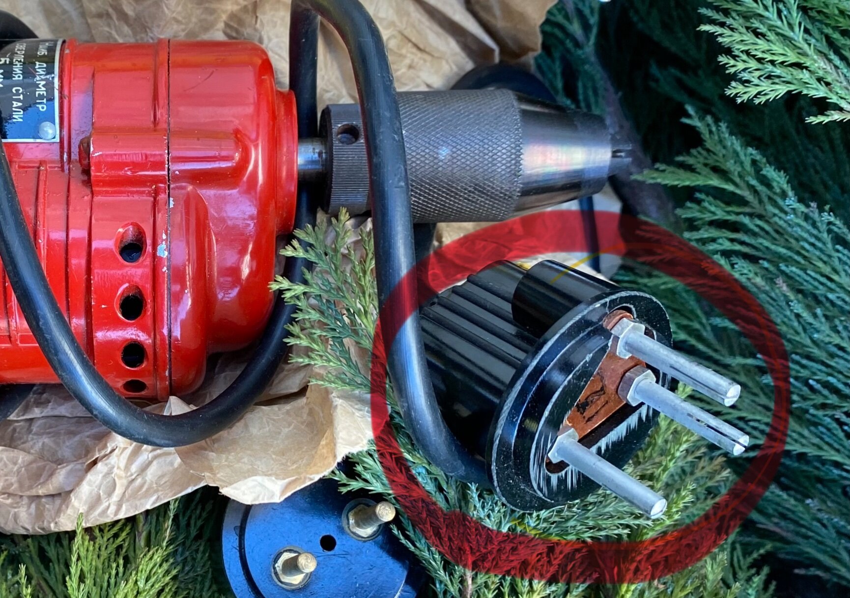

sanykrimea
16 часов назад, ЯД сказал:
Сделайте в той что надо где-то паз-шип, так чтобы только вилка с пазом подходила
Паз пропилить можно, но вклеить шип в вилку?
Вкрутить болт ниже крепления розетки, а в вилке засверлиться.
Спасибо
Интересная вилка, может мне подойдет? )
Хоть родился жил в ссср, а вот таких для своих же изделий ни разу не помню шоб видел.

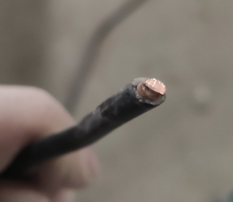

В магазинах був відсутній багатожильний кабель 10кв, продали одножильний. Сказали що при його підключенні в автомати НЕ потрібно наконечників чи гільз. Питання: чи це правда? Якщо ні, то які наконечники (чи як правильно воно називається) потрібно застосовувати? Тому що логіка підказує, що монолітна кругла жила матиме набагато меншу площу контакту з контактами автоматів, ніж багатожильний кабель
Змінено користувачем AnMig
58 минут назад, AnMig сказал:
В магазинах був відсутній багатожильний кабель 10кв, продали одножильний. Сказали що при його підключенні в автомати НЕ потрібно наконечників чи гільз. Питання: чи це правда? Якщо ні, то які наконечники (чи як правильно воно називається) потрібно застосовувати? Тому що логіка площу контакту з контактами автоматів, ніж багатожильний кабель
Не нужно наконечников. Посмотрите на зажимы в автомате, они полукруглой формы
3 часа назад, AnMig сказал:
Не потрібно, але монолітна жила (особливо 4+) дуже не зручна в роботі, бо пружинить, її треба фігурно гнуть. і якщо на 5 автоматів то ще нормально то 30 то вже будуть муки, особливо без досвіду
6 часов назад, AnMig сказал:
В любому інтернет магазині є ПВ-3 провід і наконечники. Хай доставка ще десь 80-130 грн. Працювали б горя не знали. А тепер мені Вас шкода)

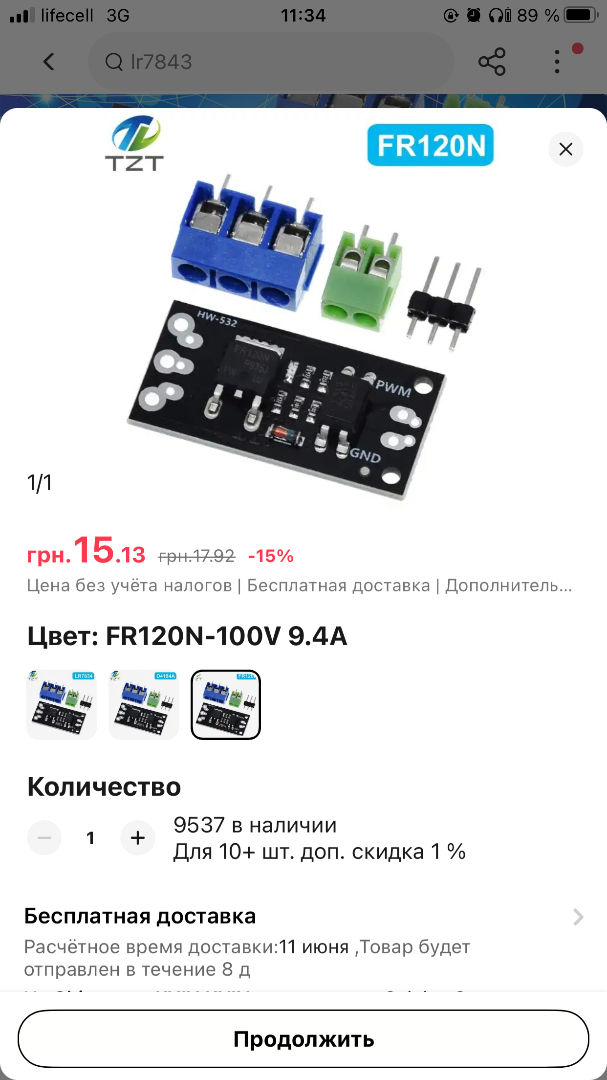

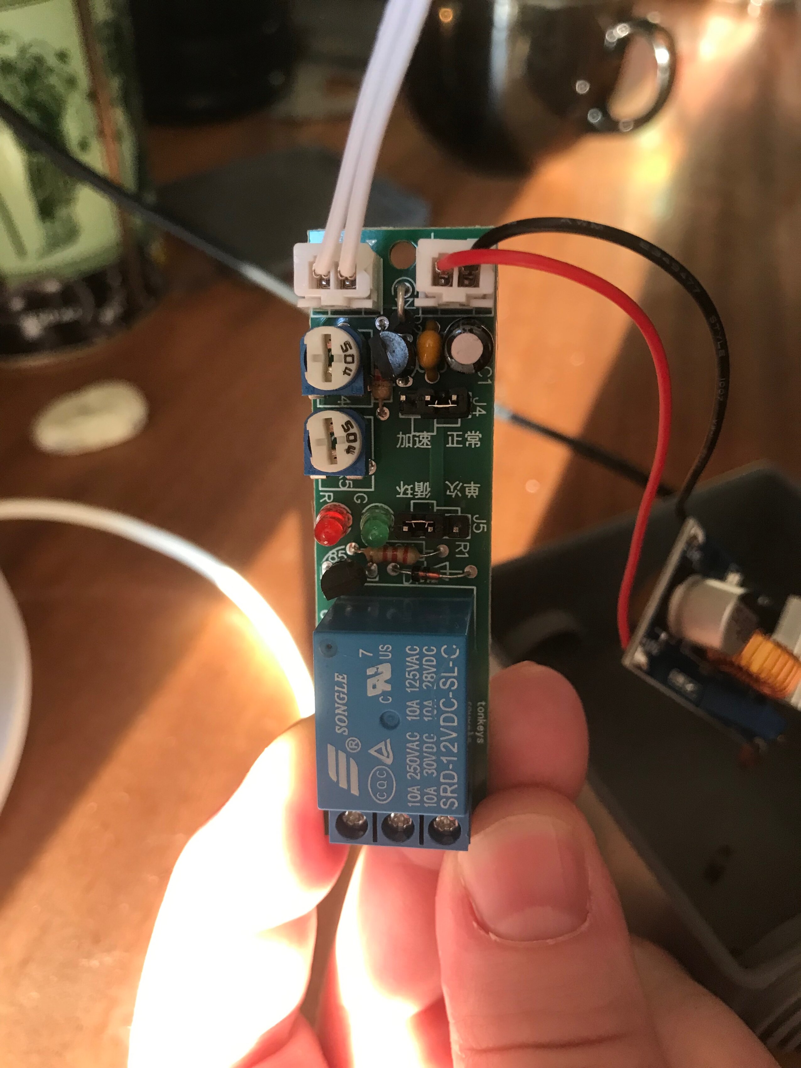

подскажите пожалуйста , какой максимальный ток коммутации по постоянному току ( 60 вольт от солнечной панели ) должно выдерживать это реле ?
это оно на максимум 28 вольт по постоянному току , или что значит надпись 28vdc ?
Змінено користувачем igorrius
15 часов назад, igorrius сказал:
Да, для постоянного тока ищите специальніе реле, там дуга очень злая. Или MOSFET, как вариант FR120N : 100V 9.4A
Змінено користувачем Enot123h
13 часов назад, Enot123h сказал:
если оно накроется - произойдет короткое замыкание , пожар.
с классическим электромеханическим реле есть полная развязка, электрические контакты отдельно, контакты катушки - отдельно , между ними никак не случится электрический контакт
10 хвилин тому, igorrius сказав:
То ви мабуть ніколи дугу на постоянці та зварених контактів не бачили...
дивіться на
en.wikipedia.org/wiki/Solid-state_relay
Змінено користувачем vbb

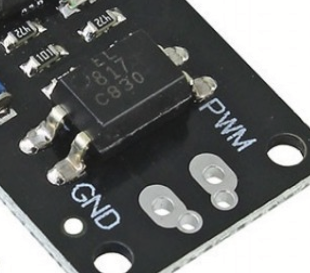

14 часов назад, Enot123h сказал:
это оно ?
каким напряжением оно управляется ?
я правильно понял , что там один пепекидной контакт ?
27 минут назад, igorrius сказал:
Там оптрон стоїть, який робить розв'язку:
39 минут назад, InSAn сказал:
а каким напряжение происходит управление этим чудо устройством и имеет ли значение полярность  управляющего напряжения ?
