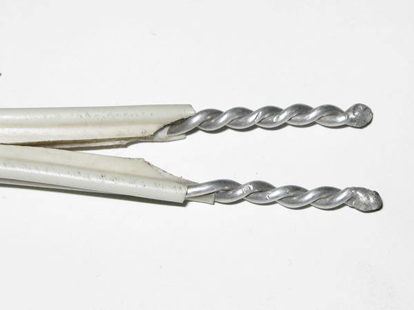

Это к тезису о том, что люминь в старом жилом фонде чувствует себя хорошо, даже после затопления.
Да превосходно он себя чувствует, люминь, особенно в скрутке с медью, даже безо всякого затопления. Трындец ему приходит. Только и всего.
Кстати, там на фото, скрутка пропаяна не до конца. Вот в оставшейся непропаяной части алюминий и сгниёт на радость жильцам. Это чистое вредительство.

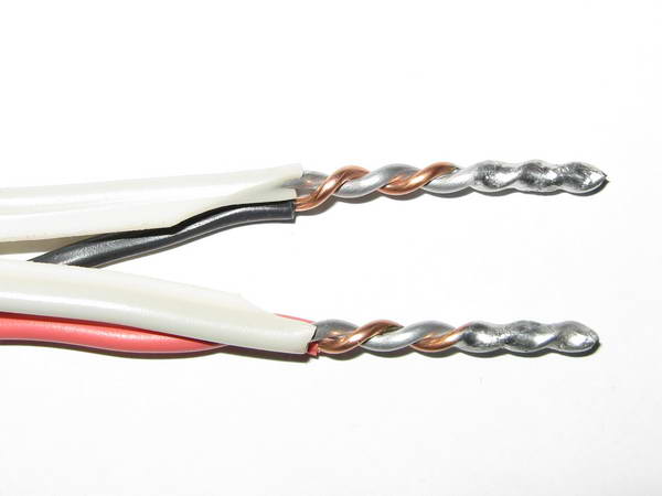

Вы об этих "художествах" Наблюдателя?
Сечение алюминия вследствие электрокоррозии будет уменьшаться, сопротивление - увеличиваться, при отгорании алюминиевого пароводника - дуга и разбрыгивание под действием электродиниамических сил горящих частиц (алюминиевые частицы в воздухе горят с температурой до тысяч градусов).
Вот механизм электрокоррозии:
Если уж паять, то и медный и алюминиевый проводники следует залудить и в ближайшее время заменить всё на медь.
Да, именно об этом. Ведь тут оно сначала скручено, а только после пропаяно. Т.е. имеет место непосредственный контакт меди и алюминия, причём на половину длины скрутки непропаяный. Как есть вредительство.
Кроме того - основной ток течёт только в первой точке контакта двух проводников (величина точки зависит от силы тока). За этой точкой сила тока ничтожна (в упрощённом виде это параллельное соединение резисторов)
Потому это "художество" - не более чем банальная скрутка алюминия с медью (пока контакт перейдёт на пропаянную область, то алюминий уже разрушится).
Вредительство и дилетантство, одним словом.

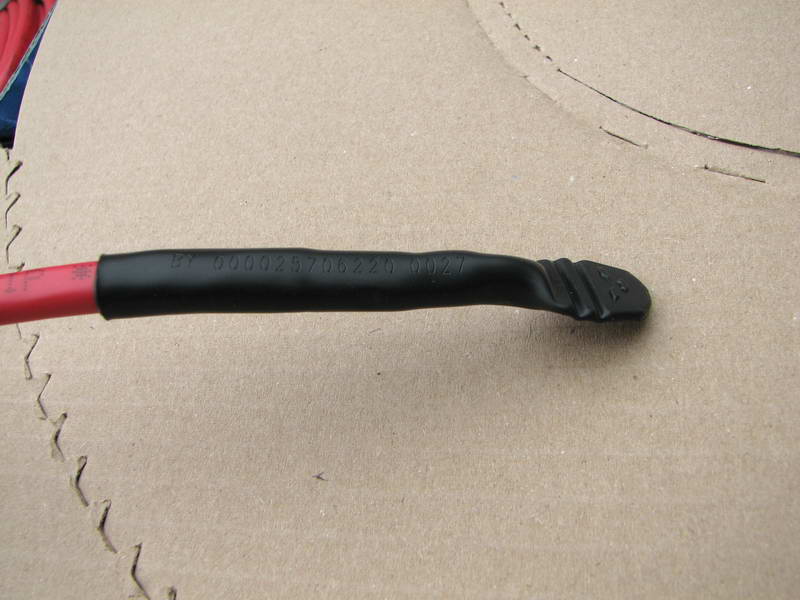

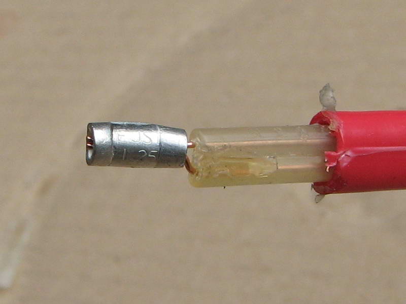

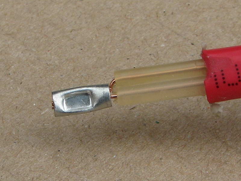

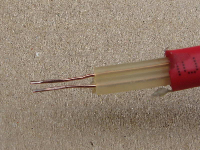

Я если поставляю материалы то по выше описанной причине, например, переделываю муфты теплого пола Devi сделанные обжимом на пайку.
192043880_Devi___1.jpg.6407e9c609f3b571542edd100deb5474.jpg 1759554969_Devi___2.jpg.53b0fbaf65343c02e9afcb521ea5c6d8.jpg 812581816_Devi___3.jpg.ed244930309c416d6e2758c80f82e926.jpg 703081040_Devi___4.jpg.738b25bd8fca34c58b73f156d70a0729.jpg

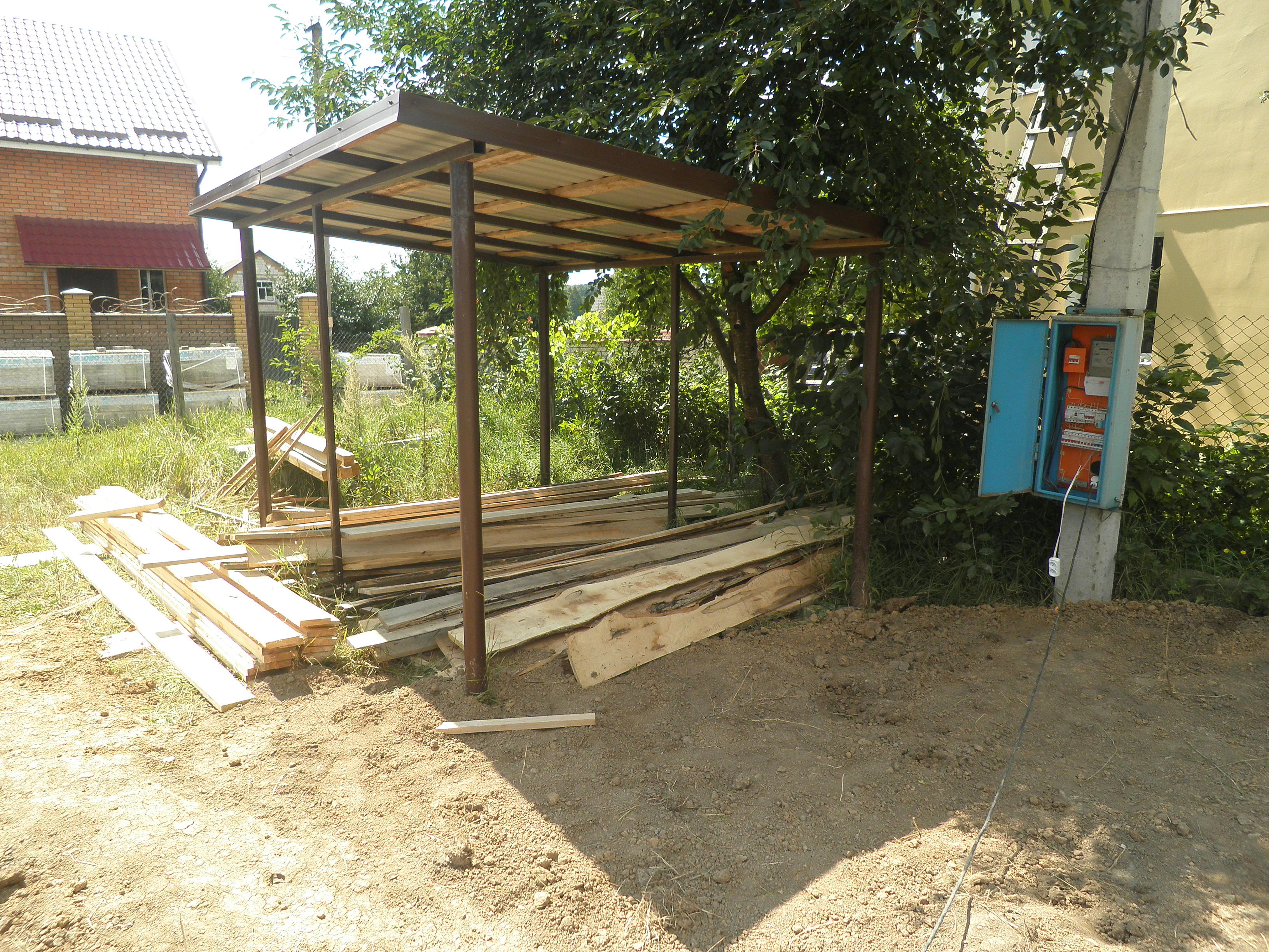

Я могу эту щитовую перенести в дом, добавив недостающий кусок кабеля и зарыть его в землю?
Теоретически да, а практически о том можно ли перенести учет электроэнергии в дом узнавайте у местных князьков из энергопоставляющей организации которым Вы платите за электроэнергию.

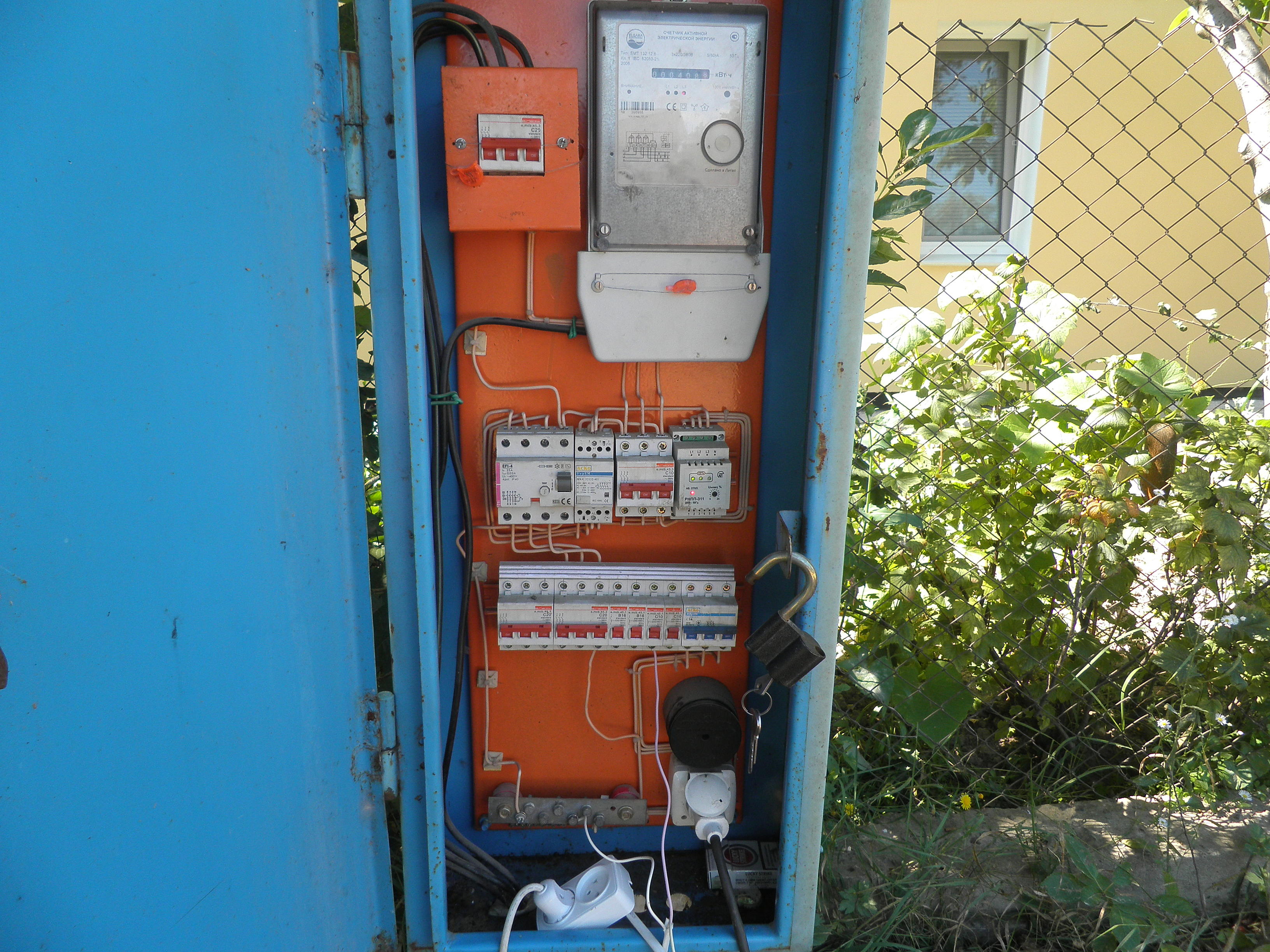

Вряд ли:
1. РЭС против установки счётчиков в доме - не обеспечивается возможность контролировать потребление электроэнергии. Хотя права определять местоположения счётчика у него нет:
Правила користування електричною енергією для населення
11. Відповідальність за збереження приладів обліку, встановлених у квартирі, на інших об'єктах споживача, та пломб на них несе споживач.
Відповідальність за збереження поквартирних приладів обліку, встановлених на сходових клітках, та пломб на них несе власник будинку або організація, у віданні якої перебуває будинок.
Перенесення приладів обліку за бажанням споживача, якщо це не суперечить вимогам правил улаштування електроустановок, виконується енергопостачальником за рахунок споживача.
2. РЭС требует чтобы проводка до счётчика была видимой (во избежание безучётного потребления), проводка до счётчика находится в его зоне эксплуатационной ответственности, потому и решение о способе прокладки её (воздушная, по фасаду, подземная) принимает он.

Можно счётчик и вводной автомат оставить в щитке учёта на опоре - остальное перенести в групповой щиток в доме (кабель в земле).
Можно и так оставить, например реле контроля напряжения работает и при - 35 °C (диапазон рабочих температур другой автоматики - в паспортах на неё)

То, что опломбировано: вводной автомат и счётчик — нет. РЭС восстанет. Остальное, скорее всего можно.
