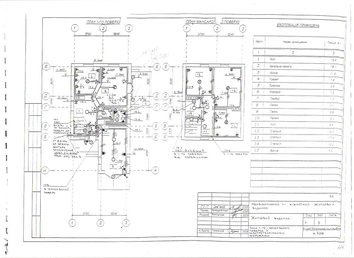

Подскажите пожалуйста, что это за черточки на проводке (смотрите рисунок). На некоторой три черточки, на других пять или шесть?
ГОСТ 2.721-74 Единая система конструкторской документации. Обозначения условные графические в схемах. Обозначения общего применения
Таблица 6в
В данном случае - количество одножильных проводников в одной линии.
Например:
15.32.png - три проводника, может быть фазный, нулевой и защитный проводник в линии на розетки.
15.33.png - четыре проводника в линии, может быть в линии на светильник - 2 фазных, нулевой и защитный
Правильно проводники в одном кабеле обозначаются так : (%D1%81%D1%81%D1%8B%D0%BB%D0%BA%D0%B0%20%D0%BD%D0%B0%20%D0%B8%D0%B7%D0%BE%D0%B1%D1%80%D0%B0%D0%B6%D0%B5%D0%BD%D0%B8%D0%B5%20%D1%83%D1%81%D1%82%D0%B0%D1%80%D0%B5%D0%BB%D0%B0) ( кабель с 7 жилами)
Складывается впечатление, что проект делал стюдент, а штамп подделан.
