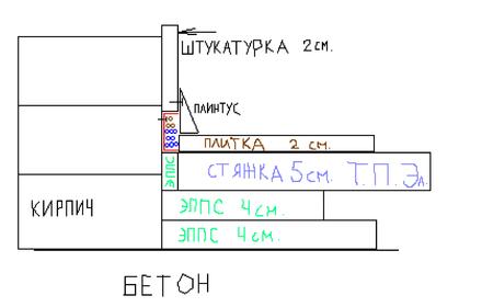

Просьба к практикам и теоретикам прокоментировать способ/допустимость прокладки проводки по всему дому в алюминиевом профиле пример 2х4 см. (красный) за плинтусом в выемке между штукатуркой, полом и кирпичём.
Интересует - допустимость по нормам электробезопасности, технологичность/практичность/доступность проводки.
Цель - исключить прокладку по деревянному перекрытию/потолку (кроме освещения в фальшпотолке-гипсокартон) и не скрывать под штукатуркой 95% длины проводки.
Спасибо.
