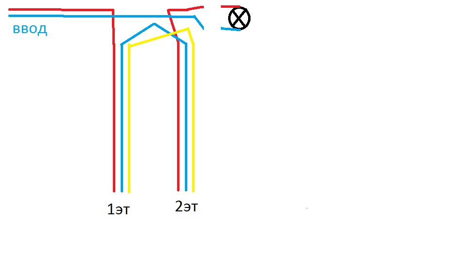

serj2s Опубліковано: 12 жовтня 2015 Поділитись Опубліковано: 12 жовтня 2015 Объясните как такое возможно есть проходной выключатель, так вот при проверки фазы на первом этаже. на красном проводе пробник светится ярко, на синем и желтом ели заметно. синий и желтый током не бьет красный не проверял . Так вот вопрос что светится на синем и желтом или китайский пробник шалит. Выключатели и лампочка не подключены только подано напряжение на провода. Посилання на коментар Поділитися на інших сайтах More sharing options...

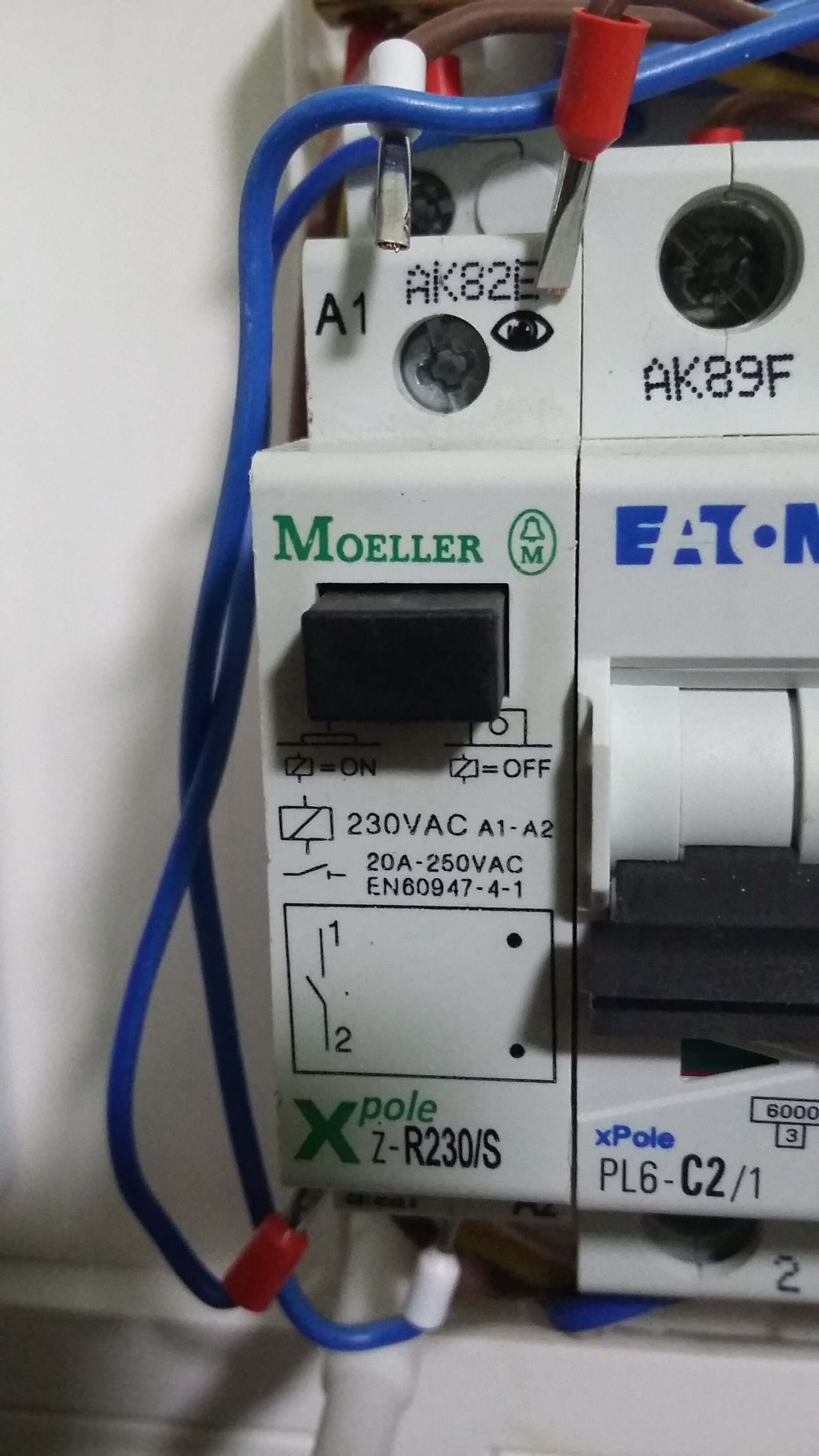

Serg_Nikol Опубліковано: 13 жовтня 2015 Поділитись Опубліковано: 13 жовтня 2015 Есть работающая схема. На контактор с насоса котла приходит 220, и этот контактор включат цепь из еще 4-х насосов. Добавился второй котел, и от его насоса тоже нужно включать эту-же цепь из 4-х насосов. Существует ли такой контактор, который будет включать одну, и ту же цепь от двух разных сигналов (котлов), не пересекая их между собой? (очень старался написать понятно) Посилання на коментар Поділитися на інших сайтах More sharing options...

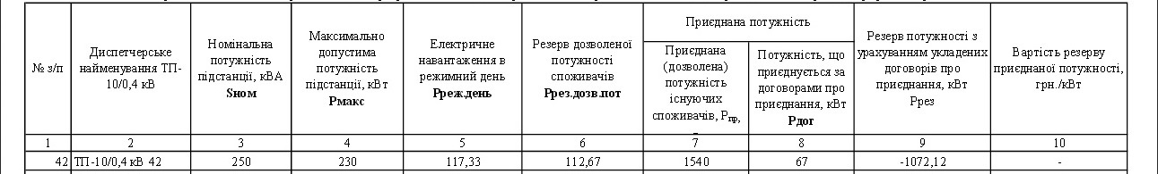

Космоболец Опубліковано: 13 жовтня 2015 Поділитись Опубліковано: 13 жовтня 2015 Взято с сайта КиевОблЭнерго. Называется "Інформація про стан трансформаторних підстанцій". Разшифруйте, пожалуйста, состояние интересующего ТП Что значить "Приєднана потужність" 1540 из них "За договором" 67... Это что, 1473 без договоров подключены?? А "Резерв потужності" со знаком "минус" (-1072,12) означает что ТП перегружено?? Ну и прочерк в последнем столбике тому подтверждение? За ранее спасибо! Посилання на коментар Поділитися на інших сайтах More sharing options...
