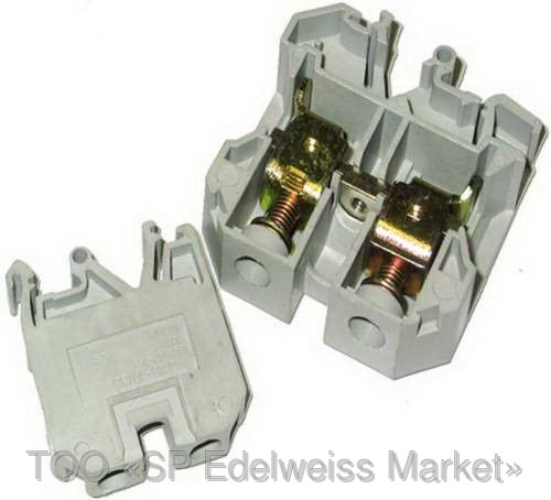

Приходил вчера местный электрик, смотреть на мой ноль...
Сказал что ноль не перегружен, а просто алюминий нельзя нормально поджать винтом, он понемногу теряет контакт и начинает греться и т.д.
Предложил зажать кабель одев на него обжимную втулку.
Кто подскажет, можно ли на алюминий надевать обжимную втулку? так как в интернете такой инфы не нашел.
Или может сделать через проходную клемму на дин рейку? с одной стороны люминь, а потом на колодку завести медью?
ну вот так и делайте.
И дважды в год, весной и в начале зимы, обязательно проверяйте затяжку винтов на колодке - даже термин такой есть - "сезонная обтяжка"

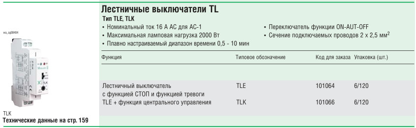

и что за реле времени такое?
похоже что то на лестничный выключатель. например многоэтажный дом При входе в подъезд Вы жмете кнопку, когда доходите например на 6-й этаж к себе в квартиру свет тухнет(так можно выставить это реле)
принцып его действия и куда его применить

1. Так 10 мА, але не дифавтомати, а дифреле (ПЗВ):
(ссылка устарела)
2. Сходовий автомат:
(ссылка устарела)
