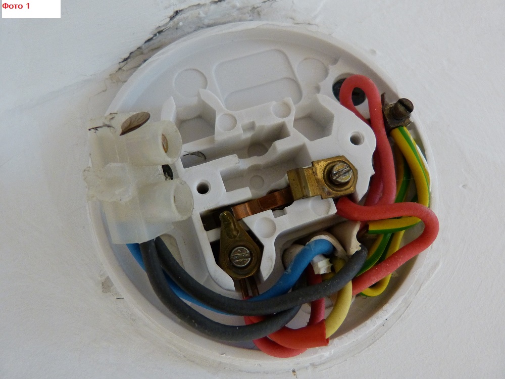

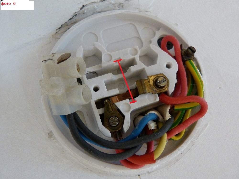

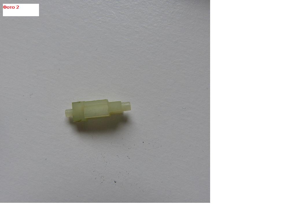

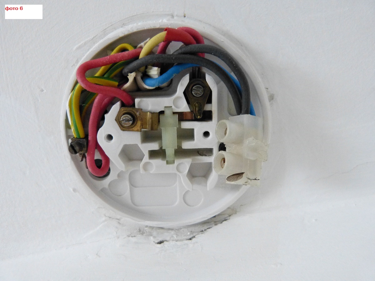

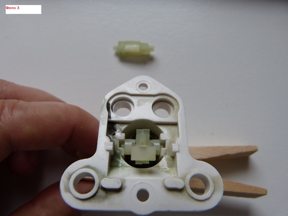

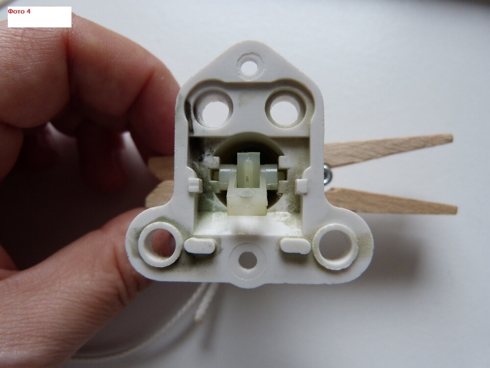

Уважаемые форумчане! Помогите, пожалуйста, собрать выключатель на шнуре.
Перетерлась веревка включателя. Я решила заменить. Открыла. Внутри крепления для шнура (фото 3) есть пружина и из-за нее отскочила деталь 2 (фото 2).
Я ничего вообще не понимаю в электричестве.
Поэтому прошу помочь в сборке этого выключателя.
Деталь (фото3), за которую крепится шнур, собрала. А вот деталь 2 не знаю как правильно поставить на место.
Предполагаю, что она должна примыкать к медным пластинам (фото 5 и фото 6).
Подскажите, пожалуйста, правильно ли я делаю?. Очень нужна Ваша помощь.
Заранее всем благодарна.
Змінено користувачем Trb15
Электрического в выключателе два медных контакта, которые при первом такте должны соединиться, при втором - разъединиться. Чтобы проследить происходит ли это, специального образования не нужно.
Но, для начала, проверьте состояние контактов - нормально ли соприкасаются и не подгоревшие ли они. На фото этого не видно. Но крышка явно подгоревшая, а это настораживает.
Деталь нужно поставить так, чтобы она при вращении размыкала-замыкала контакт.

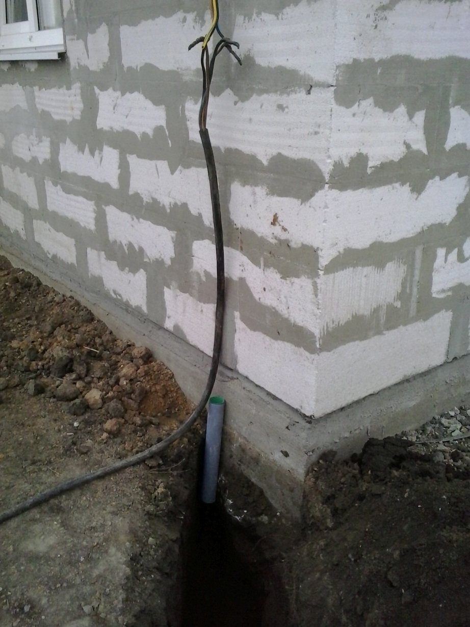

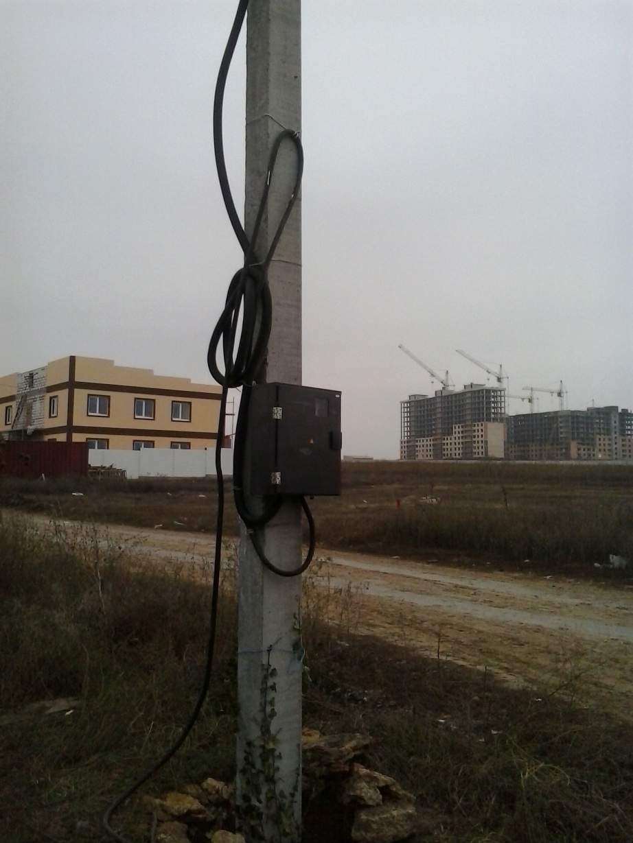

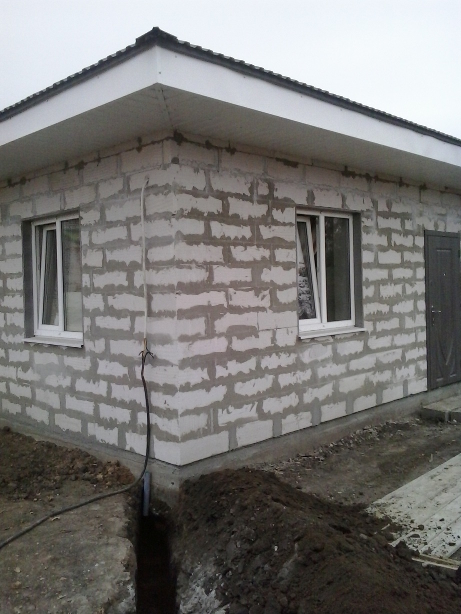

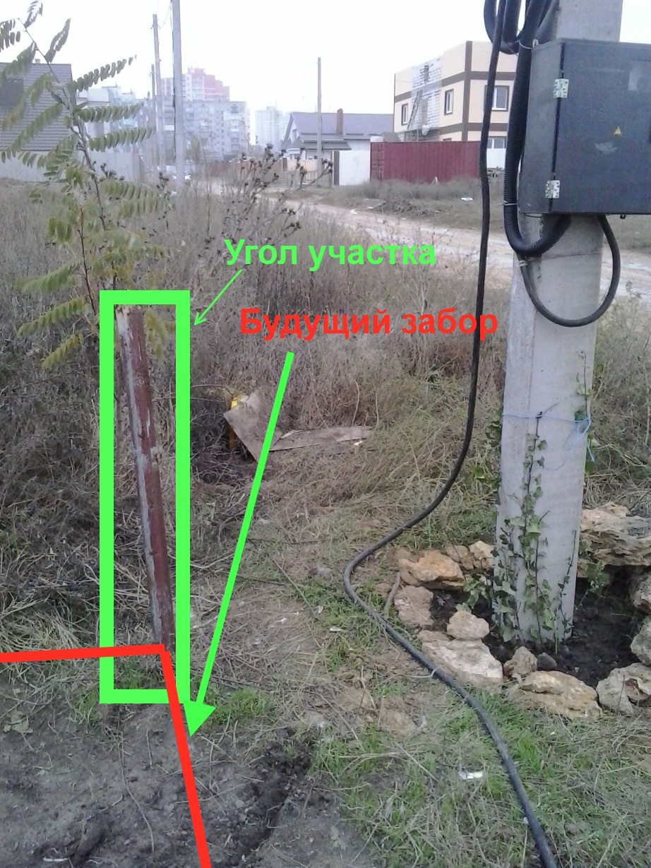

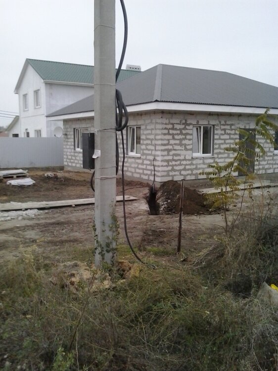

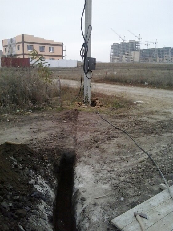

Товарисчи, помогите советом, как наиболее правильно в моем случае окультурить ввод электричества в дом.
Есть угол дома, на котором в отверстие в стене входит кабель 5*10 и идет далее по стене внутри дома к щиту. В районе этого угла будет размещен контур заземления и подключен к жиле заземления.
Есть столб, на котором смонтирован счетчик и размещается переход из 4*СИП 16 в кабель 4*10 (в резиновой изоляции)
От столба к углу дома идет кабель в резиновой изоляции 4*10 с медными жилами. Этот кабель надо упрятать в гильзу из ПНД трубы и закопать в траншею.
Кабель, висящий по стене дома будет упрятан в штробу и зашпаклеван. Скрутку помещу в монатжную коробочку, которую утоплю в стену.
1. Как близко к фундаменту и как высоко выпустить трубу (гильзу), из которой выйдет кабель? На предпоследней фотке приложил кусок серой трубя для образца размещения будущей гильзы. (Так нормально будет? Не надо утапливать гильзу в фундамент или пусть торчит немного?)
2. Как далеко от столба и как высоко выпустить трубу, учитывая, что красная линия на фотке - это линия будущих заборов и щит со счетчиком скорее всего будет со временем перенесен на забор со столба. (Вынести выход гильзы за пределы участка, поближе к столбу ? или оставить выход в контуре участка?)
Не забывайте что у кабеля есть минимально-допустимый радиус загиба (в зависимости от типа кабеля, но 15 диаметров внешней оболочки должно хватить.
cable-0040.gif Если кабель многожильный то радиус загиба меньше - вобщем ищите в описании на кабель.
Трубу к столбу ведине не из забора а прямо вдоль столба вертикально.
Змінено користувачем jenkins
С радиусом понятно. Его в гильзе из ПНД сильнее и не согнешь.
Трубой предлагаете пройти "под" будущим забором и вывести ее прямо вплотную к столбу и кабель сразу к счетчику снизу подвести?
А возле фундамента как лучше?
