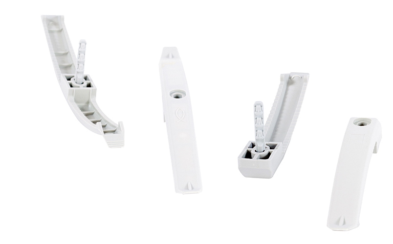

Поздно узнал что есть такое, в Украине не делают.
Прижимная скоба KB с зажимом (Fischer или Obo betterman)
Вы олигарх что ли? Оно ж дорогое и наверное еще в дефиците(по крайней мере раньше было). Перфолента и 2штуки ДБМ это же копейки))
Префолента может подрезать изоляцию кабелей-проводов. Надежней всего или каждый кабель "елочкой" через 0,5-0,7м или искать- придумывать пластиковый крепеж для пучков.
Так подложите что то под перфоленту или скотчем малярным обклейте.Стыдно должно быть с таким ником подобное писать.

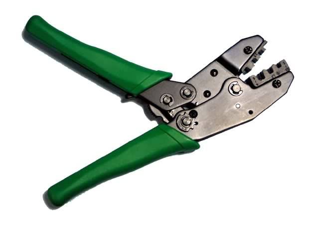

knipex.com.ua/tovary.html?product_id=1027
Нашел такие клещи за 100 Евро. Но я не проф. электрик. Для бытового применения может чего попроще есть? По большому счету гильза нужна, чтобы жилы не расползались. А болт или пластина в зажиме сами расплющат.
ЗЫ раньше просто лудил кончик перед зажиманием. Но теперь же не велят. Правда и многожилку не велят...
на кардачах полно и прилично, до 300грв Тайвань ждет вас. только возьмите наконечники и провод, можно прям попросить продавца обжать на предмет совместимости.
Можно фото? Парочка тайваня у меня есть, использую для клемм
такие как на втором фото нормальные, но они будут жать трапецию. Вам хватит 100%.
