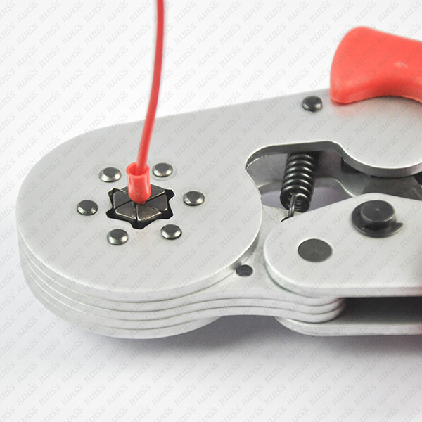

Заказал себе вчера на Алиэкспресс
Вещь! Но правильнее под 4 грани? Площадь контакта с зажимом будет больше. Или нет?
Наконечники относительно недорогие по 36 коп на Париcе.
Вещь! Но правильнее под 4 грани? Или нет?
Были у меня и квадрат и шестигранник. Пришел к выводу что шестигранник лучше.
Если обжатую многожилу зажимать в автомат или розетку, поскольку толщина стенок наконечников малая, его все равно расплющит, хоть квадрат, хоть шестигранник, но с другой стороны наконечник обжатый шестигранником и жилы внутри, и сам наконечник, меньше деформируются, обжатие получается на вид более монолитным, а во-вторых, есть некоторые розетки/вилки (for example ABB Busch-Jaeger), в которые провод вставляется в круглую дырочку под пружинный контакт, так туда 2,5 обжатые квадратом просто не влазит.

эти наконечники сплошное ге, такое же как и Аско, енекст и Иек и прочие дешевые продукты. Извините просто есть с чем сравнить)

В своё время озаботился поиском. Ничего лучше мордорских КТВ найти не удалось. В работе вполне нравятся. Гуру электрораздела (сейчас давно не появлялся) отзывался о них вполне одобрительно.
Порекомендуйте по ГМЛ наконечникам и обжимкам
ну если брать средний сегмент то тут рулит КВТ, у них большой плюс то что ГМЛ можно покупать по штучно, у Хаупы только упаковки по 50-100шт. Да и у КВТ обжимки более менее нормально сделаны, хотя тоже надо при покупке смотреть что бы губки не перекашивались.

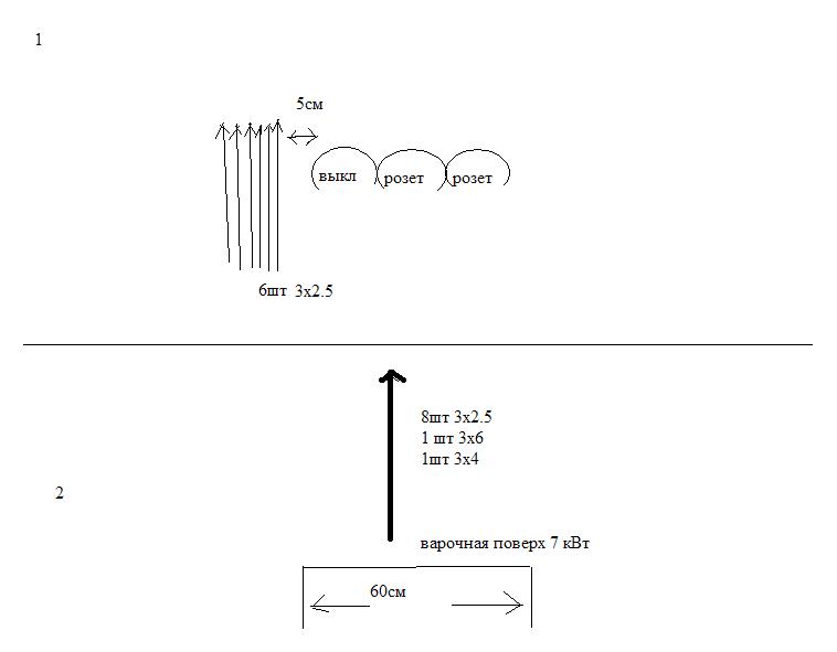

Вклиниваюсь с вопросом.
Есть 2 варианта прокладки проводов на кухне к потребителям и оба не идеальны.
1 Вариант. Пучек проводов (без штробы под плиткой) проходят рядом с выключателем света. Как то страшновато тянутся к выкл напр мок руками. Я не знаю, ну напр утечки тока или еще чего. В 80 см мойка слева.
2 Вариант. Вся электрика заходит строго по центру варочной поверхности под плиткой, без штробы. Топологически не плохо, но боюсь будет греться от варочной.
Какой вариант выбрать?
