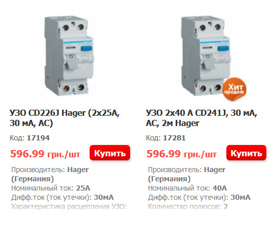

Інколи краще промовчати, тим більше, що в ціні ПЗВ 25А і 40А майже не відрізняються.
Змінено користувачем Слава Щ.
Вот и воспользуйтесь своим же советом.
Если я не ошибаюсь, вы относитесь нормально к установке енексто-подобный аппаратов. Тогда да - уж лучше запастись по самое не хочу и цена не отличается особо. Да и не мне решать 20% дорого заказчику или нет, не люблю считать чужие деньги и вам не советую.
Це Ви про що?
Ось перший-ліпший інтернет магазин:
Це Ви про що?
А это, как и говорил, все таки ошибся - страница 512 этой же ветки.

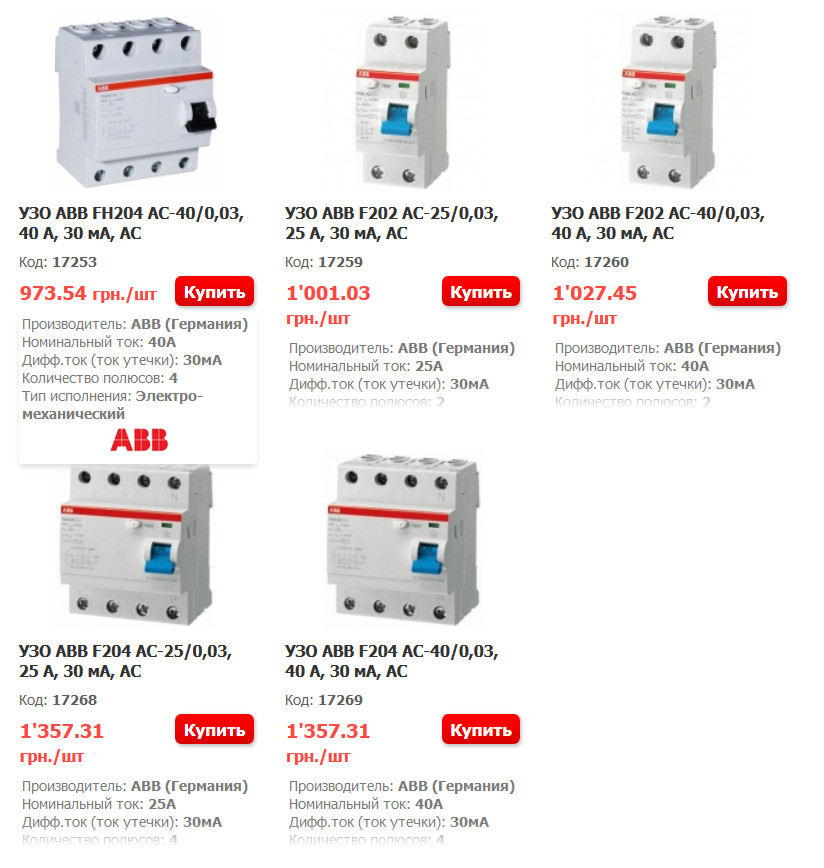

Отлично, с хагером разобрались - их маленькая разница на узо разных номиналов и дифах А и АС удивляет, но люди не жалуются.
Топовые серии АББ и ШЭ сравнивать будем?

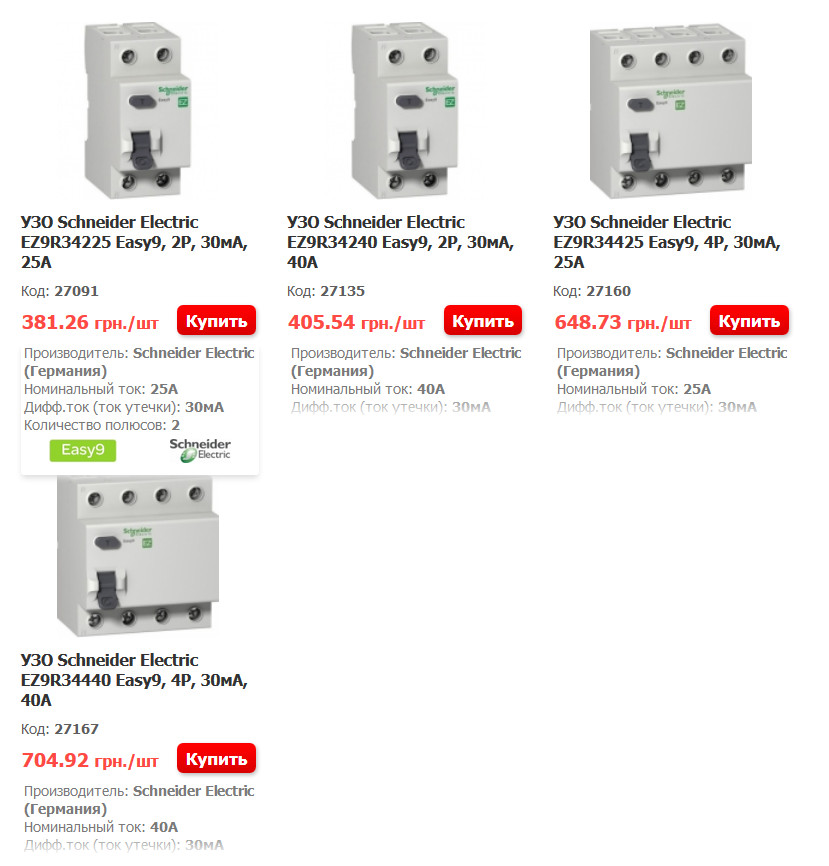

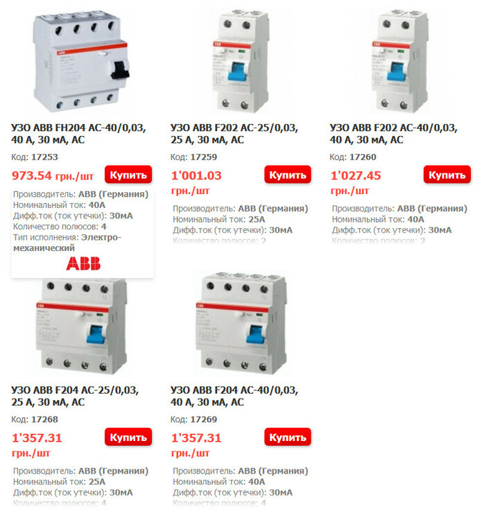

Чому б і ні?
Чому б і ні?
Изи9 не топовая, а цены на Абб...удивили, действительно не отличаются.
Остался последний вопрос выше и можно расходится.

Наприклад АВВ серія S, F я вважаю рівною Schneider/Merlin Gerin серії Acti9/Multi9 і краще за Eaton (Moeller), Legrand, Hager, GE, але АВВ серія SH, FH - гіршою за них, але кращою за Schneider ВА63/Домовой, а з Schneider Easy9 я б краще не зв'язувався, вже краще чеській ETI.
а у Хагера они вообще в одну цену
