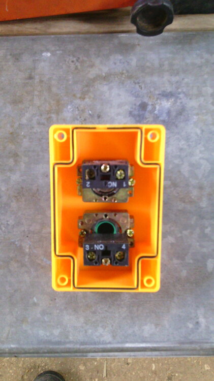

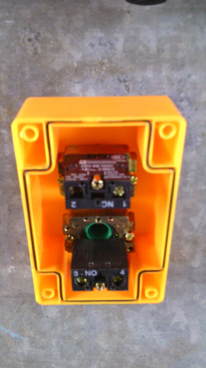

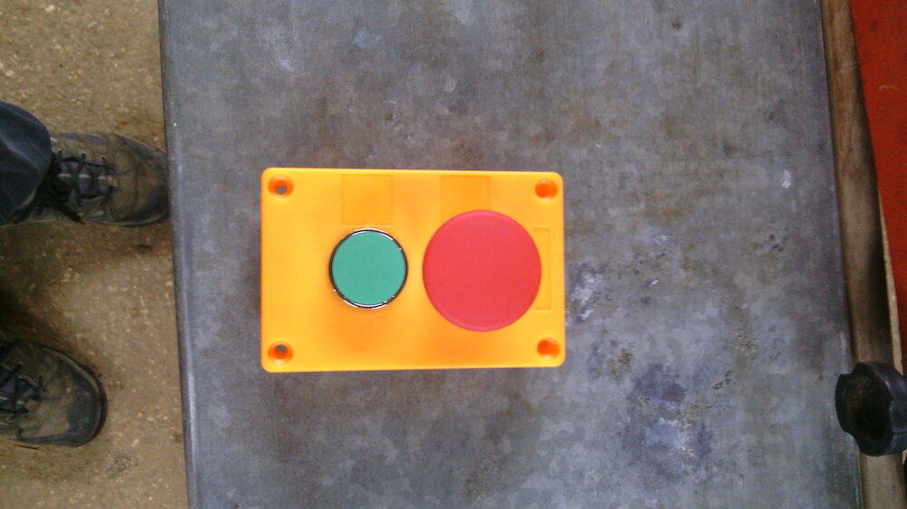

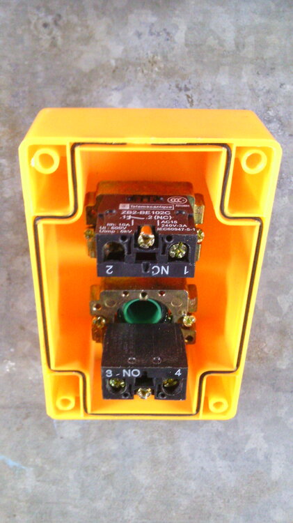

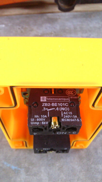

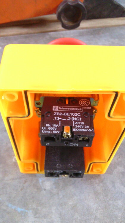

Вітаю всіх. Підкажіть, будь ласка, як підключити вимикач до циркулярки. В циркулярці накрився вимикач і його просто заміни ли на вилку. Тепер же хочу зробити зворотній процес - вилку на вимикач. Вимикач на фото нижче. Кнопки вмикання і вимикання не зєднанні між собою. Кнопки вмикання має два контакти, які замикаються між собою при натисканні. При відпусканні кнопки - розмикаються. Кнока вимикання має два контакти, які замкненні між собою і розмикаються при натисканні. При відпусканні - знову замикаються.

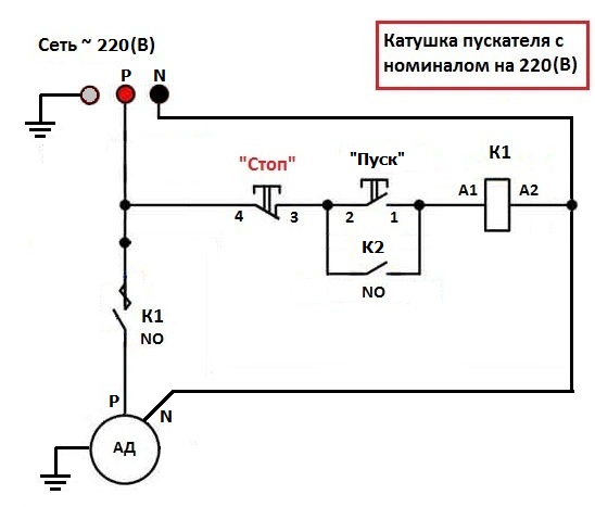

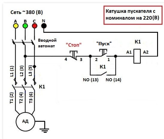

Неплохо бы уточнить какой двигатель циркулярки - однофазный или трёхфазный. В любом случае, понадобится контактор (магнитный пускатель). Контактов в нём должно быть на один больше, чем нужно для двигателя - два для однофазного, четыре - для трёхфазного. При нажатии "пуск" подаётся напряжение на обмотку реле, при этом замыкаются контакты, которые подают напряжение на двигатель и параллельно - на обмотку реле, чтобы при отпускании кнопки она осталась запитанной (самоудержание).
Кнопка "Стоп" размыкает питание обмотки реле и возвращает систему в исходное состояние.
Мотор однофазний. До вимикача приходить кабель з LNE від вилки і виходить теж LNE до мотора (чи пускового). Якщо можна розпишіть як їх підключити до клем 1234. Дякую
Ця циркулярка мала вимикач, він поломався, його зняли, а замість нього поставили вилку. Тепер же хочу знову поставити вимикач.

до мотора (чи пускового) Якщо можна розпишіть як їх підключити до клем 1234
Что такое клеммы 1234?
Подключать примерно так. Если есть пусковое или конденсатор - всю эту схему нужно подключать до него. Фактически, в разрыв провода.
