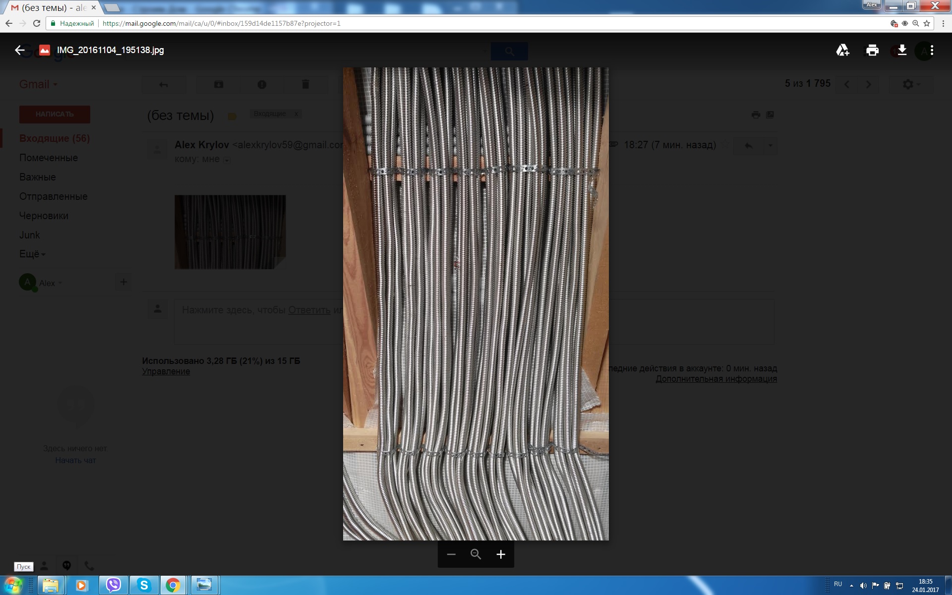

Выделенное синим - выполнено?
- кабелі змонтовано на кабельній драбині із забезпеченням достатньої відстані між кабелями;
Как там на счет Платона и истины? :)
Уважаемый автор, InSAn!
Вы так и не ткнули меня носом, где на фото видна прокладка кабелей по кабельной лестнице.
Это на счет Платона и истины.
Firetuf, неужели так сложно прочитать свой же пост, в котором вы же написали, что это - одно из условий? И если оно не выполняется, то проводка рядом не имеет право находиться.

Что-то у Вас как-то не складывается. То диаметр у Вас меньше, чем радиус, то сами же приводите ссылку на нормативку и сами же просите ее опровергнуть.
InSan! Если я допустил/запутался в расчетах (да, два раз принял диаметр) так я сразу же исправился, тем более, что я сам писал и утверждал, радиус изгиба должен быть не менее десяти диаметров. Очепятка, с кем не бывает. Ок?
Теперь по нормам. Читайте внимательно еще раз, подсказки выделяю жирным:
ЗБЛИЖЕННЯ ЕЛЕКТРОПРОВОДОК
З ІНШИМИ ІНЖЕНЕРНИМИ МЕРЕЖАМИ
2.1.69. Електричні кола змінного струму з лінійною напругою до 50 В і лінійною напругою понад 50 В (постійного струму з напругою між полюсами до 120 В і напругою між полюсами понад 120 В) не повинні сумісно знаходитись в електропроводці, якщо одна з наступних умов не буде виконана:
- кожен кабель або провід має ізоляцію, що відповідає найвищій використовувані напрузі;
- кожен провідник багатожильного кабелю має ізоляцію, що відповідає найвищій використовуваній напрузі;
- кабелі, що мають ізоляцію на різні напруги, розташовано у різних відсіках спеціального коробу;
- кола з різною напругою прокладено в різних трубах, коробах або спеціальних коробах.
Теперь стало понятно?
Ок. :beer:
Выделил для Вас синим в Вашей цитате.
Если не выполнено хоть одно условие из перечня - то все...
Кабель не смонтирован на "кабельній драбині"? Нет? Тогда условие не выпонено.
Теперь понятно?
И повторюсь:
зачем Вы привели пункт 2.1.69, где говорится о совместной электропроводке - не понятно, т.к. прокладку в разных трубах с трудом можно назвать "совместной".
Теперь понятно?
Извините, но это заслуживает на Перл №1. Ладно один раз....
Вы точно понимаете о чем пишете? :o
Карл, у нас нет открытой прокладки кабелей, Карл! Не по лестницам, не по стенам, нигде. У нас есть прокладка только в трубах!!!!!!!!!!! И мы рассматриваем все риски и безопасность при прокладке в трубах!!!!!!!!!
Если в трубе один кабель - все! остальное нас не волнует.
Если в трубе несколько кабелей - выполняй пункты касающиеся совместной прокладки, то есть их изоляция не ниже высшего значения,
Если по изоляции не выполняется, то можно разнести в коробе через перегородку,
Если кабели проложены открыто по лестнице, то выполняйте расстояния,
У нас конкретно этот случай.

Сообщение от InSAn Посмотреть сообщение
теперь для меня понятно, что Вам совершенно не понятна суть.
В приведенном Вами п.2.1.69 сказано предельно конкретно: должны выполняться ВСЕ условия, а не одно из.
Добавлено через 4 минуты
А вообще прикольно так - привести нормативку о совместной прокладке кабелей (хотя на фото кабели НЕ совместно проложены), а потом обвинить собеседника в том, что ему не понятна суть. :lol:
Конечно все условия, но при существовании конкретного вида и способа, к которым и расписано, как поступать. Нет такого вида - ну так и разговаривать не о чем.
Ну нет у нас на объекте лестниц - все проводки теперь в топку?
Нет у нас многожильных кабелей - все проводки теперь в топку?
Нет у нас коробов с перегородками - все проводки теперь в топку?
Нормы по электрике пишутся не для обычного прохожего или куховарки - они пишутся для подготовленного специалиста.
не лукавьте - я выделил пункт, к которому относится наш вид проводки:
"текст немножко по дибильному написан" (С)
Там как раз суть в том что перечисляются разные возможные варианты, а не наоборт что все сразу должно выполнятся. Да и вцелом эти ПУЭ и подобные бумаги порой настолько тупо написаны что их понять могут не только лишь все. Читал холивары про "непроходной потолок" - мрак :o
Кабельная лестница это вот такое:
Я так и подумал, что был не верно произведен перевод с русского на украинский. Или редакторы-корректоры - филологи, а не технари.
И поэтому вместо "не разрешается, если не выполняется одно из" должно быть что-то "разрешается, если выполняется одно из"...
Но тогда возникает вопрос - зачем приводить в качестве доказательств текст, который "немножко по дибильному написан"? :)
PS: Я знаю, как выглядит кабельная лестница.
Просто как-то странно выглядит ссылка на нормы и тут же рассказ о том, что их трактовать нужно не так, как там написано, а по-другому.
Ну это на совести создателей этих документов... Там куда не глянь какая то ахинея написана. Спорить в тонкостях документов можно безконечно. Холивар на холиваре...
Если хотите сделать хорошо, следуйте здравому смыслу.
Я просто удивляюсь - зачем ахинею в качестве доказательств приводить? :)
потому как, считаю, не Инсанам с Фаертафами, здесь на Форуме, менять Законы.
У Вас есть другой Закон? У меня нет, а ваши рассуждения в проект не приложишь.
Мне, лично, еще раз повторюсь, по п.2.1.69 почему-то все понятно...
да тут не нужно думать - читай и выполняй! Тем паче, причем здесь русский?
IEC 60364 Low-voltage electrical installations – Part 5-52: Selection and erection of electrical equipment – Wiring systems.
528 Proximity of wiring systems to other services
528.1 Proximity to electrical services
Band I and band II voltage circuits according to IEC 60449 shall not be contained in the same wiring system unless one of the following methods is adopted:
Да, похоже документ переводили боги гугл транслейта....
Правильно было бы (причем почти дословно)
...не повинні сумісно знаходитись в електропроводці, за винятком виконання одним із таких способів:
А можно подобный монтаж признать идеальным с обсуждаемых позиций?
В соответствии переводу некачественному и прочим требованиям?
Змінено користувачем Шарманщик
Конечно нет, раз тебя прессует заказчик всеми доступными способами.:lol:
Зы. А тут фото с нержавейкой появилось. Фсйо равно нет.:-)
