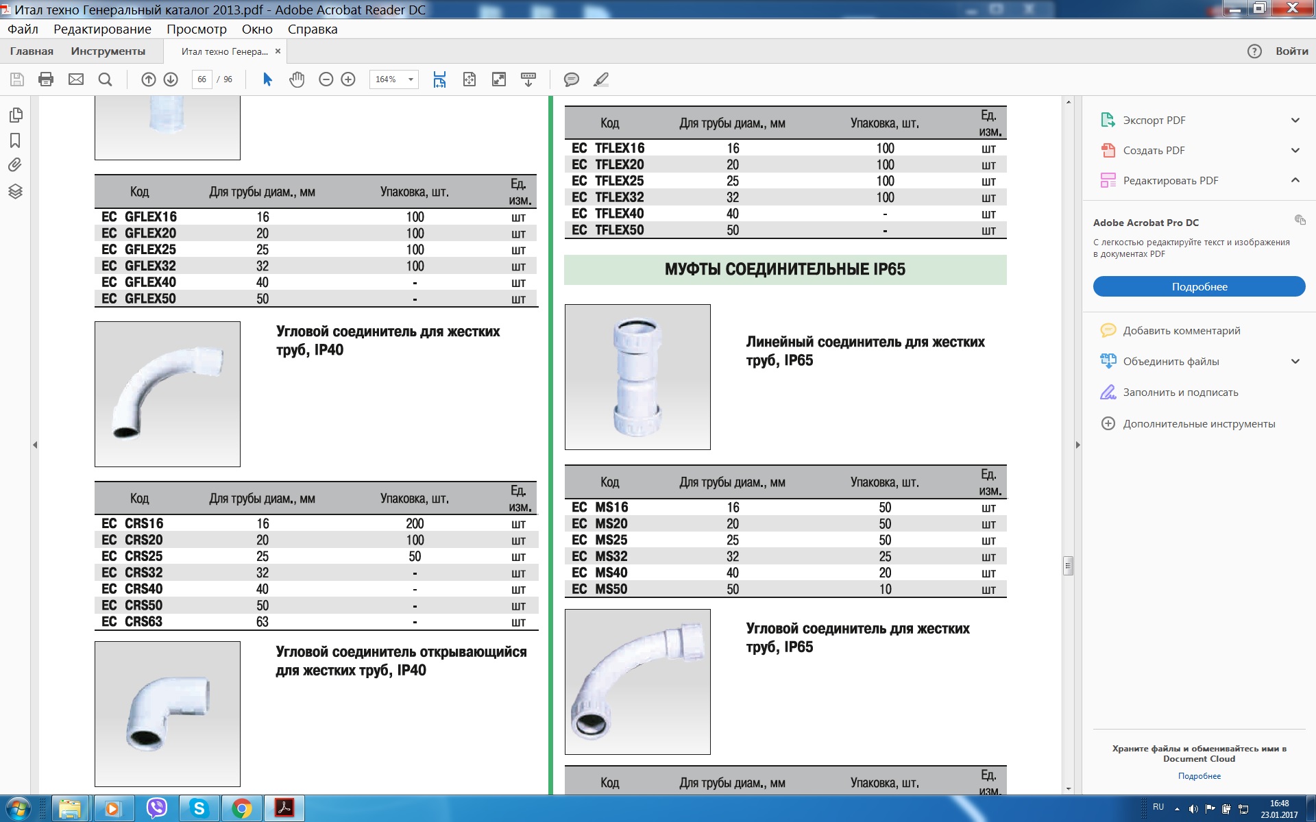

К вопросу о соединителях и жестких загибонах.....шо-то с радиусами не так????
там на картині є такі пологі повороти , вони не підходять?
Возможно на грани фола, трубы не параллельны сторонам колонны, поэтому там угол
больше 90 градусов.
Неудобно было в моем случае - вдоль стены трубу надо было чуток отодвинуть из-за труб отопления, угол получался чуть больше 90...
Доктор Юра, Вы только разъемные загибоны ни в коем случае не применяйте - форум Вас не поймёт... там все радиусы за гранью фола ....
...фу-фу-фу...
..теперь уже Вам скажут дружно все-все-все.... :lol:
...фу-фу-фу...
а що з тими поворотами плавними, в чому проблема, в самому радіусі повороту чи в чому, ну реально цікавить. я писав що з таким ще працював тому й цікавлюсь. в новій лінї якісь там бачив повороти на вітрині в кульку , але не дививися і не міряв що і як.
