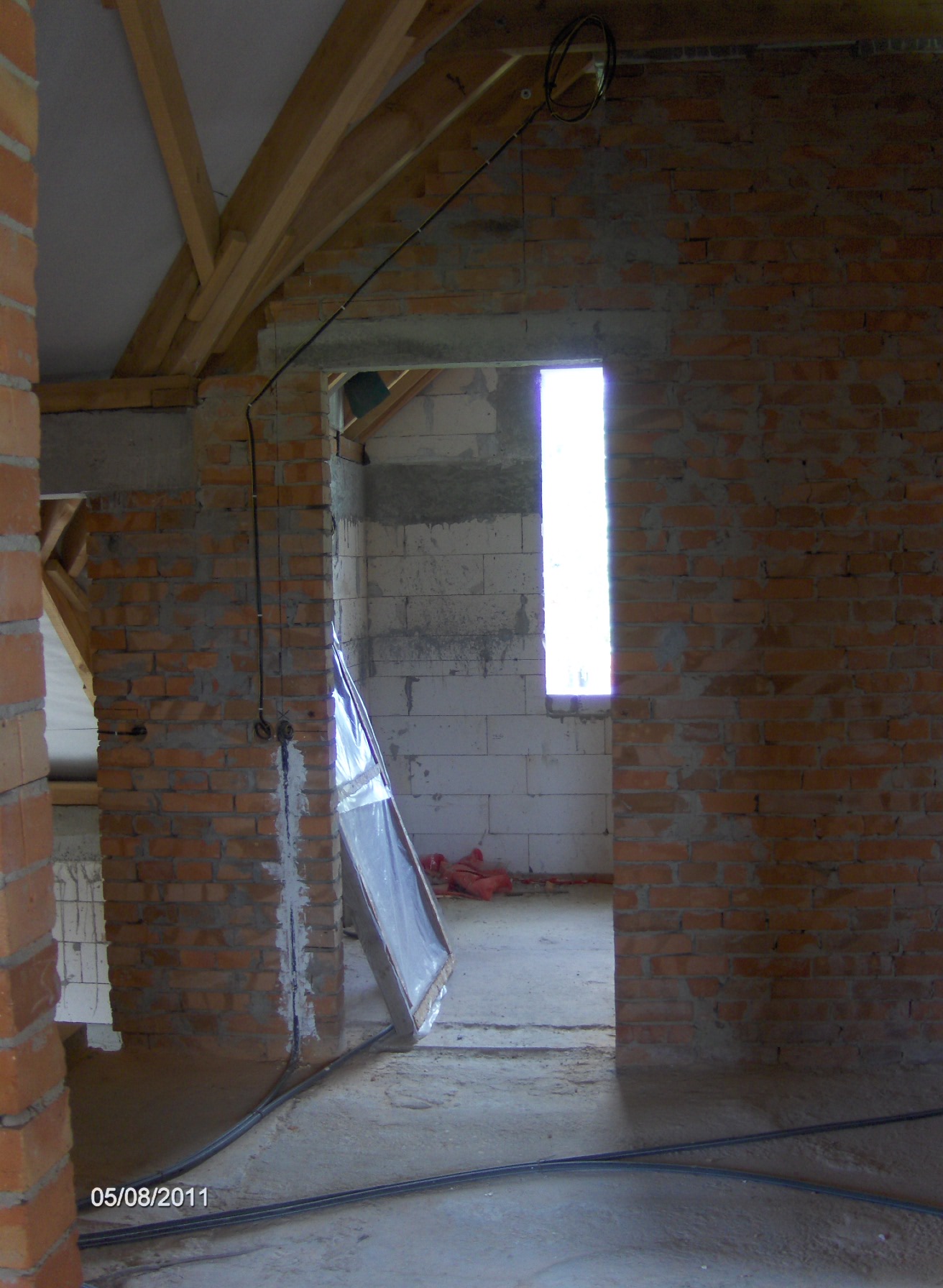

Наконец "нашел" электрика, который доводит до ума то, что "наделано" предшественником...;)
Обнаружилось несколько хомутов, в т.ч. непонятные для меня.
На фото внизу - при входе в санузел есть ДВА выключателя. Один (тот, что правее) - включение освещения в санузле, а второй (который левее) - освещение хола 2-го этажа.
Питание подведено только к правой "коробке".
Получается, что освещение в с/у и в холе будет посажено на 1 автомат.
По идее, я планировал освежение с/у пустить через УЗО+АВ, а освещение хола - просто через АВ.
Как правильно поступить:
1) Оставить как есть и подключить через УЗО+АВ
2) Протянуть новую питающую линию к выключателю хола?
Заранее признателен за совет!:beer:

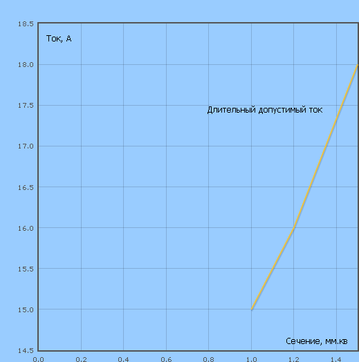

Нагрев жил тем больше (а длительно допустимый ток тем меньше) чем выше сопротивление. Сопротивление жил зависит от сечения и проводимости.
Например у провода ПУНП с жилой из меди недостаточной чистоты) сопротивление 1 км жилы, сечением 1 мм2 - 27,1 Ом, тогда как ГОСТ 22483-77 допускает не более 18,1 (у алюминиевой - 28,3). Соответственно и длительный ток для ПУНП с медной жилой будет не более 11 А, тогда как для жил кабелей - 15 А.
Зависимость длительного допустимого тока для заниженного сечения - в графике:
Опасность перегрева жил - в ускоренном термическом старении ПВХ изоляции и оболочки ( ГОСТ 9.710-84 Единая система защиты от коррозии и старения. Старение полимерных материалов. Термины и определения и сокращению срока службы кабеля:

в общем случае максимальный номинал автомата для сечения 1,5 мм2 - 13 А, для сечения 2,5 мм2 - 16А.
Что за вольная трактовка норм?
Длително допустимый ток для кабеля 3х1,5мм2 - 19А
433.2 Согласованность проводников и защитных устройств *
Рабочая характеристика любого защитного устройства, защищающего кабель от перегрузки, должна отвечать двум следующим условиям:
1) Iв ≤ In ≤ Iz;
2) I2 ≤ 1,45Iz,
где Iв - рабочий ток цепи;
Iz - допустимый длительный ток кабеля;
In - номинальный ток устройства защиты (для устройства защиты с регулируемыми характеристиками номинальным током In является ток выбранной установки);
I2 - ток, обеспечивающий надежное срабатывание устройства защиты, практически I2 принимают равным:
- току срабатывания при заданном времени срабатывания для автоматических выключателей;
I2 ≤ 1,45Iz,
Iz =19А
I2 ≤ 1,45х19А
I2 ≤ 27,55А
sanykrimea, как Вы правильно заметили, I2-ток, обеспечивающий надежное срабатывание устройства защиты, практически I2 принимают равным:
Согласно ГОСТ Р МЭК 60898-2-2006 I2 = 1,45In. откуда:
1,45In≤ 1,45Iz;
In≤ Iz.
В итоге нет никаких противоречий между требованиями ПУЭ и ГОСТ 30331.5-95. Так что не надо хаять отечественные нормы
Змінено користувачем BrotherSam
Кабель должен быть защищён от перегрузки, длительный допустимый ток не должен превышать нормированных значений, автомат 16 А не защищает 1,5 мм2 в случае длительных перегрузок. . Ясно же написано и даны время-токовые характеристики.
Научитесь внимательно читать нормативы. 19 А - для двух одножильных, 18 А - для одного двухжильного.
Это Вашему воображению видятся в моём ответе противоречия и хаяния - попрошу не флудить на форуме.
Змінено користувачем sanykrimea
А Вы откройте ГОСТ 16442-80 и ПУЭ и сравните допустимые токи. Возможно Вы будете удивлены, но в ГОСТ 16442-80 допустимые токи несколько выше чем указаные в ПУЭ.
И это при том, что в ПУЭ допустимые токи приняты для темпиратуры жилы +65градусов, окружающей среды - +25(воздух). В ГОСТ 16442-80 темпиратура жилы допускается в нормальном режиме - +70, в аварийном +80, при к.з +160градусов
