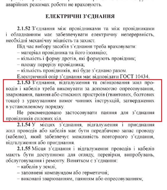

Спробував. Глава 2.1. пункт 2.1.18 - "зварювання" на першій позиції :)
На 55 сторінку подивіться.;)
Там є про бажано уникати. Не пряма заборона але вже хоч щось. Місцевих дротокрутів можна трішки тролити.
Ви не уважно читали.
2,1,18 то для Горищ.
В стінах
2,1,53
Там все як в тому ПУЄ яке приводили, єдине що є приписка як в ГОСТі російському, що пайку не рекомендовано юзати для силових кіл.
Нормативкой сварка прописана с 16 квадратов. В частном доме такое сечение имеет разве что СИП на вводе воздушки.
