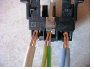

Лучше всего наверное как на первой картинке, я попробую так на розетках asfora...
Не лучше - земля шлейфоваться не должна.

Перше фото. Струм йде через суцільний провідник який зажатий в розетці. По суті через саму клему розетки там мало що йде. Паралельні опори рахувати сподіваюсь не будемо, щоб визначити скільки ж струму потече через клему розетки.

Лучше всего наверное как на первой картинке, я попробую так на розетках asfora, а если не получится, то сделаю "как все" (на второй), гильза наверное перебор...
Кстати, да. Я и забыл про этот способ. Только фурнитуру надо с винтовыми зажимами покупать, а не с подпружиненными зажимами. Если коробка неглубокая, то с гильзами проблемно. Если делать с нуля - почему бы гильзы не использовать

Так можна шлейфувати, чи ні. А то я вже заплутався. ;)
Шлейфувати можна. Але PE повинен бути нерозривним при відключенні любої із розеток.
Так на фото він і не розривний.
Скажу більше там ВСІ проводи не розривні.Ж-)
Ще раз фото в студію.
