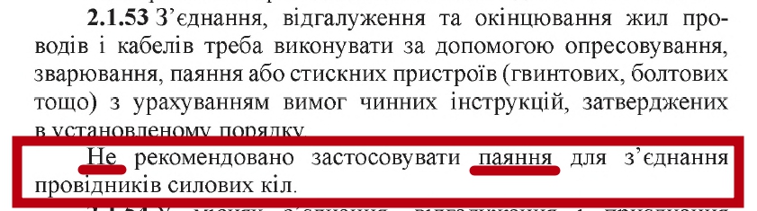

1) в ПУЭ сказанно, что СИЗ требует доступности к соединению, а пайку можно "похоронить". - номер главы в студию. мы говорим предметно
2.1.55
2) соединить поврежденный провод к какому то инструменту например или к переноске? - какой провод? ПВС или оконцовку?
ПВС - не додумаемся конечно, а оконцовку - на одной чаше зачистка, пайка\гильзовка изоляция пожильно + изоляция общая сделает на проводе крушу. на второй чаше - замена провода.

ПУЭ не писано только под частное домостроение, оно написано для всех отраслей электричества. К области ПУЭ относится в том числе например проводка охранной сигнализации - там проводки 0.2 мм2. Их кроме как пайкой ничем другим нормально соединить не получится.

Пайка не рекомендуется именно в стационарной проводке. Удивительно, правда?
Ещё раз — разные назначения. По воздушкам в ПУЭ вообще отдельная глава, со своими нормами. Вы пытаетесь передёргивать, подменяя одну область применения соединений другой, как, собственно, и прочие адепты паек и скруток до Вас.
Таки удивительно, ибо не для стационарных а для силоввх. Про воздушку я говорил в ключе СИЗов, а не про пайку.

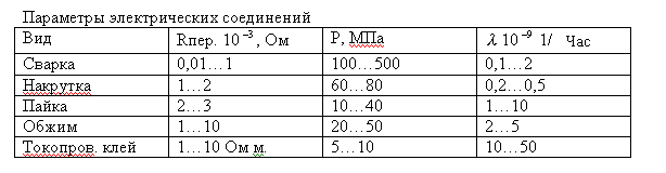

Визуальный осмотр дает достаточный контроль.
Паяные соединения не должны иметь трещин, крупных пор, острых выступов, грубых зерен, выпуклых галтелей, наплывов, крупных игольчатых и дендритных образований, перемычек припоя. Пайка должна быть, по возможности, скелетной, т.е. под припоем должен быть виден контур паяных выводов и проводов. Допускается неполная заливка припоем отверстий диаметром более 3 мм.
Поверхность припоя по всему периметру паяного шва должна быть непрерывной, гладкой, глянцевой, без темных пятен и посторонних включений.
С точки зрения переходного сопротивления соединения обжим может быть в три-пять раз хуже паянного- смотрите табличку. poznayka.org/s71629t1.html
И наглядная фотография:

А по поводу пайки, то уже поднадоел спор - способ трудоемкий, не универсальный, занимает больше времени, не рекомендован. Но того, кто решил паять все равно же не убедить.
Зусилля на розрив?
а чего тогда накрутку сложнее разорвать чем опрессовку? Или то таки обжим, а не опрессовка?
