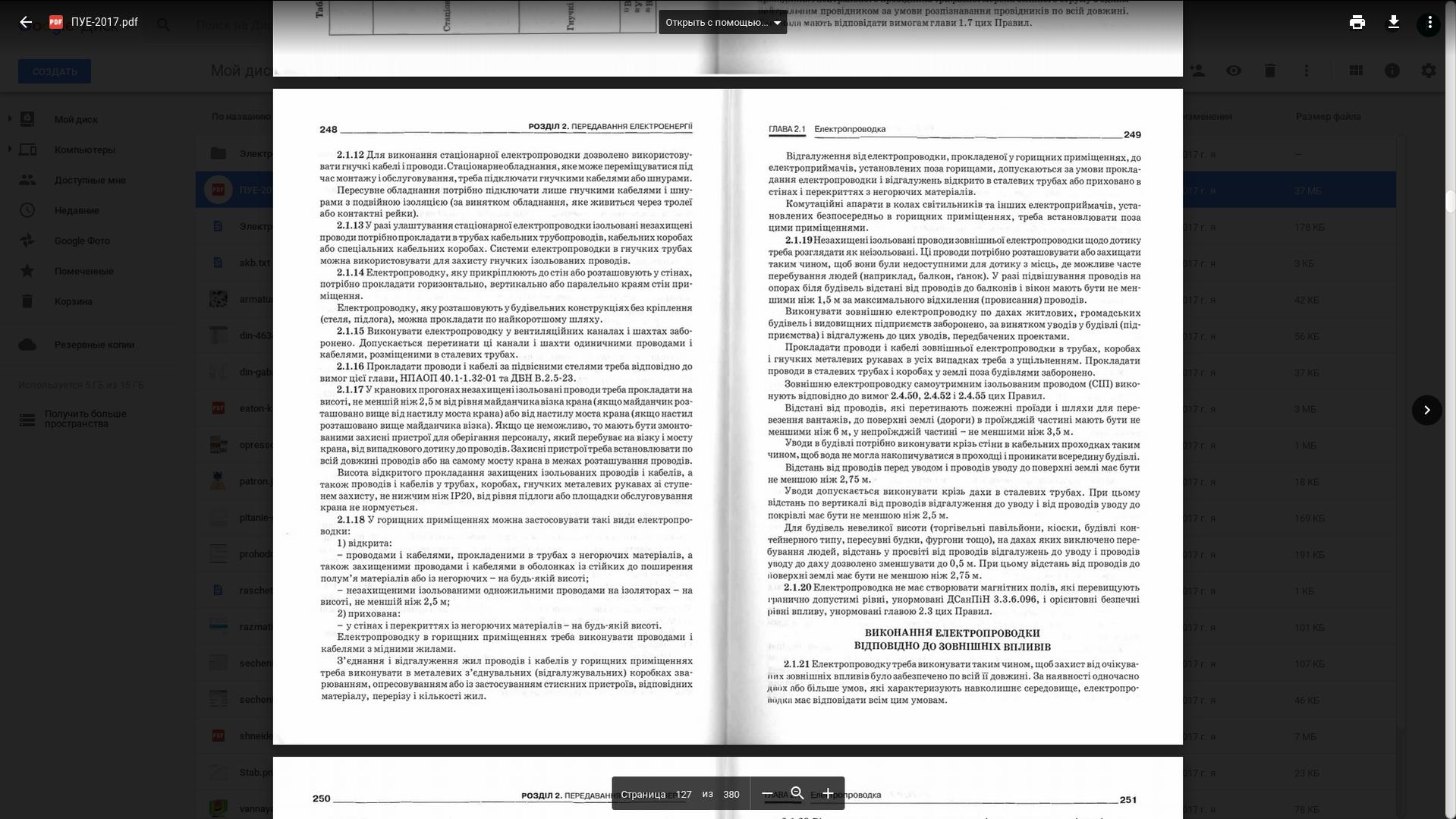

profeMaster Опубліковано: 17 січня 2018 Поділитись Опубліковано: 17 січня 2018 ПУЭ 2017 года Посилання на коментар Поділитися на інших сайтах More sharing options...

profeMaster Опубліковано: 17 січня 2018 Поділитись Опубліковано: 17 січня 2018 использует в стационарной проводке многожильный провод... Ганьба! если вы про многопроволочный провод, то он не запрещен, а явно разрешен на скрине ранее в левом верхнем углу. 1 Посилання на коментар Поділитися на інших сайтах More sharing options...
