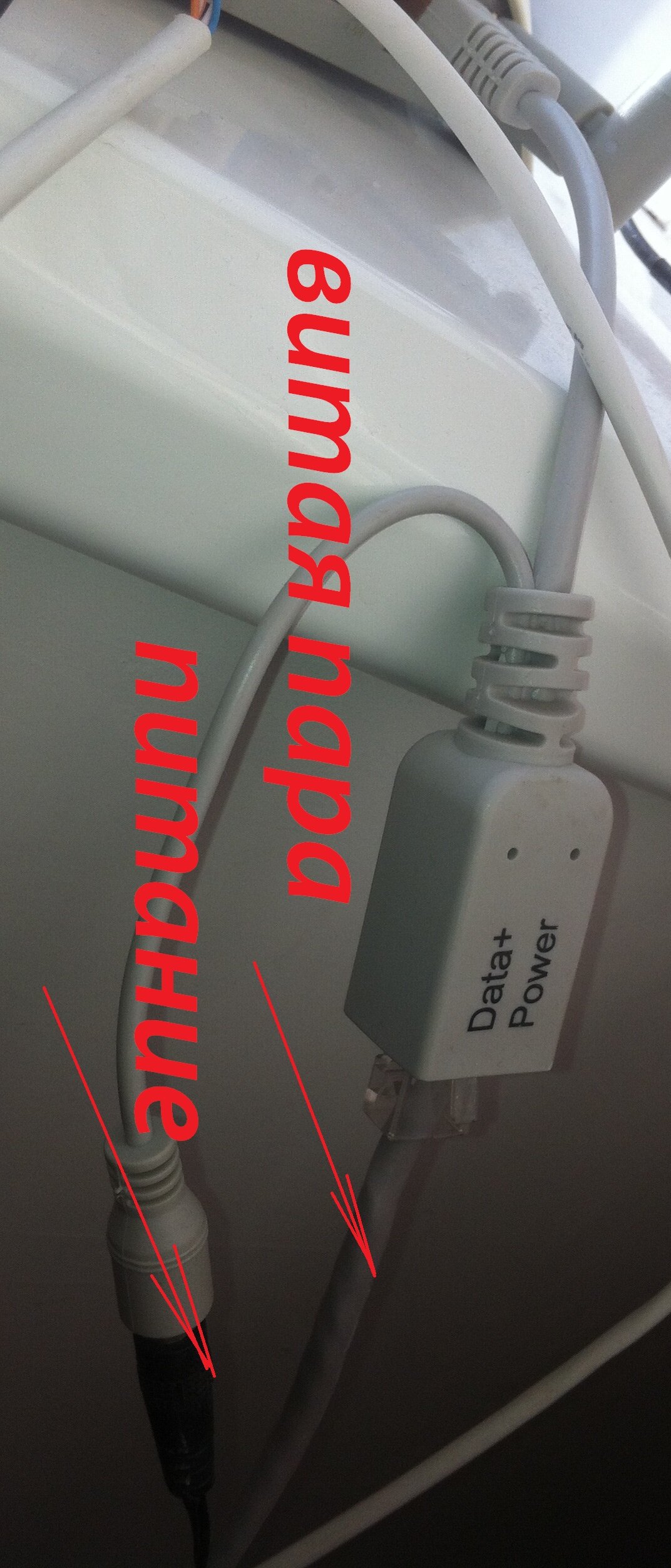

Firetuf Опубліковано: 18 січня 2018 Поділитись Опубліковано: 18 січня 2018 Я и таким как то подключал: а шож тут плохого? или удивительного... чи неправильного? Вот если бы правда уточнил, что подключал??? (типа освещение центральной улицы, або питание куллеров... ) Посилання на коментар Поділитися на інших сайтах More sharing options...

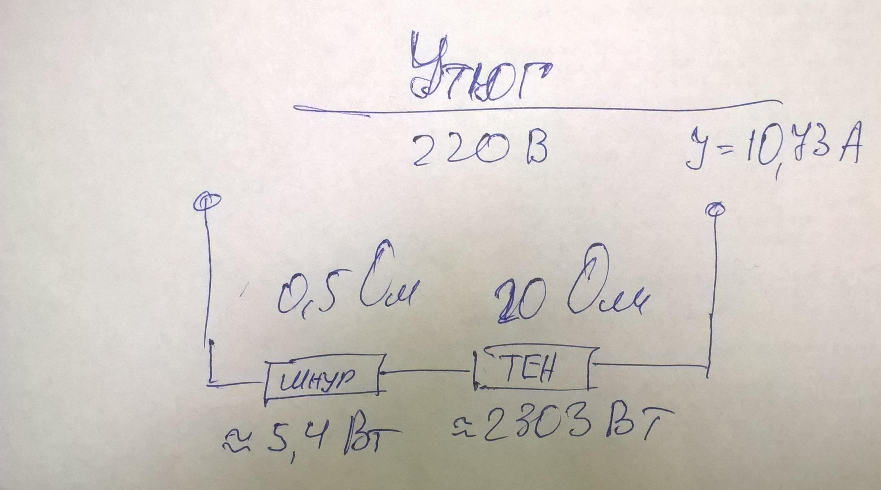

MaksymS Опубліковано: 18 січня 2018 Поділитись Опубліковано: 18 січня 2018 А кабель разве не имеет сопротивления? Уже ближе. Кабель имеет сопротивление, верно. И греет кабель выделяемая в нем мощность, верно? А теперь найдите формулу вычисления мощности, если нам известно 2 величины - сопротивление кабеля и ток в нем. И куда там прикрутить напряжение питания утюга. Посилання на коментар Поділитися на інших сайтах More sharing options...

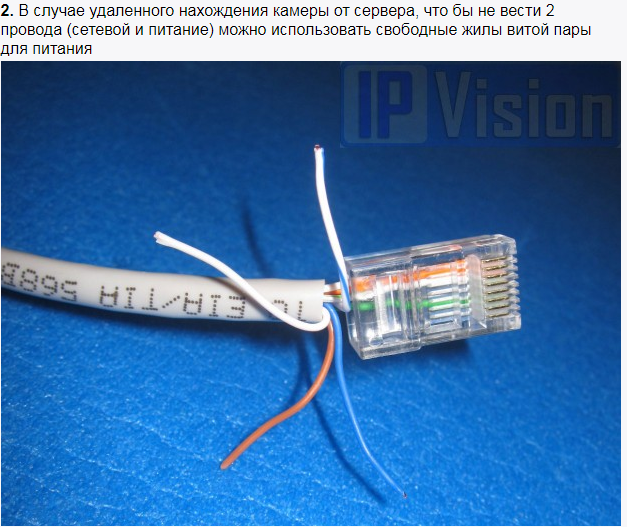

Скромный прораб Опубліковано: 18 січня 2018 Поділитись Опубліковано: 18 січня 2018 а шож тут плохого? или удивительного... чи неправильного? Вот если бы правда уточнил, что подключал??? (типа освещение центральной улицы, або питание куллеров... ) ....або видеокамеру ipvision.by/articles/kak-mozhno-zapitat-ip-kameru.html Посилання на коментар Поділитися на інших сайтах More sharing options...
Firetuf Опубліковано: 18 січня 2018 Поділитись Опубліковано: 18 січня 2018 ....або видеокамеру ipvision.by/articles/kak-mozhno-zapitat-ip-kameru.html это слишком просто... это не интересно подавать питание по установочным проводам типа ПВ-3. Посилання на коментар Поділитися на інших сайтах More sharing options...

Vit3f Опубліковано: 18 січня 2018 Поділитись Опубліковано: 18 січня 2018 Уже ближе. Кабель имеет сопротивление, верно. И греет кабель выделяемая в нем мощность, верно? А теперь найдите формулу вычисления мощности, если нам известно 2 величины - сопротивление кабеля и ток в нем. И куда там прикрутить напряжение питания утюга. Не мучайте человека. P=I2*RP= U2/RP=I*U напишу словами, а то что то формулы укоцываются 1. ток в квадрате умноженный на сопротивление цепи 2. напряжение в квадрате деленое на сопротивление цепи 3. ток умноженный на напряжение для активной нагрузки и постоянного тока 1 Посилання на коментар Поділитися на інших сайтах More sharing options...
MaksymS Опубліковано: 18 січня 2018 Поділитись Опубліковано: 18 січня 2018 Зря вы про напряжение написали. Сейчас опять заявит что проводник сечением полтора квадрата с протекающим по нему током в 10 А греется в сети 220 В сильнее, а в сети 12 В слабее, потому что утюг на 220 В от 12 В не нагревается. Посилання на коментар Поділитися на інших сайтах More sharing options...
Vit3f Опубліковано: 18 січня 2018 Поділитись Опубліковано: 18 січня 2018 Зря вы про напряжение написали. Сейчас опять заявит что проводник сечением полтора квадрата с протекающим по нему током в 10 А греется в сети 220 В сильнее, а в сети 12 В слабее, потому что утюг на 220 В от 12 В не нагревается. Формулы и пример расчета я дал (удочку) пусть теперь ловит (считает) :D При 12 В через утюг (в моем примере) пробежит ток примерно в 0.6 А со всеми вытекающими (не греет), потому что Ом что то знал, а кое кто физику в школе скурил, так может здесь нагонит. РС тут еще нужно понимать что сопротивление проводника (утюга) практически неизменно (отбросим температурнуые отклонения и т.п. мелочи), только многие об этом не знают. 1 Посилання на коментар Поділитися на інших сайтах More sharing options...
MaksymS Опубліковано: 18 січня 2018 Поділитись Опубліковано: 18 січня 2018 Но речь о том, что в низковольтных цепях нужно применять меньшее сечение при одинаковом токе относительно передачи сетевого напряжения, потому что они будут меньше греться :D. 2 Посилання на коментар Поділитися на інших сайтах More sharing options...
Vit3f Опубліковано: 18 січня 2018 Поділитись Опубліковано: 18 січня 2018 Но речь о том, что в низковольтных цепях нужно применять меньшее сечение при одинаковом токе относительно передачи сетевого напряжения, потому что они будут меньше греться :D. Если взять сечение с учетом толщины изоляции то может и да :lol: 1 Посилання на коментар Поділитися на інших сайтах More sharing options...
