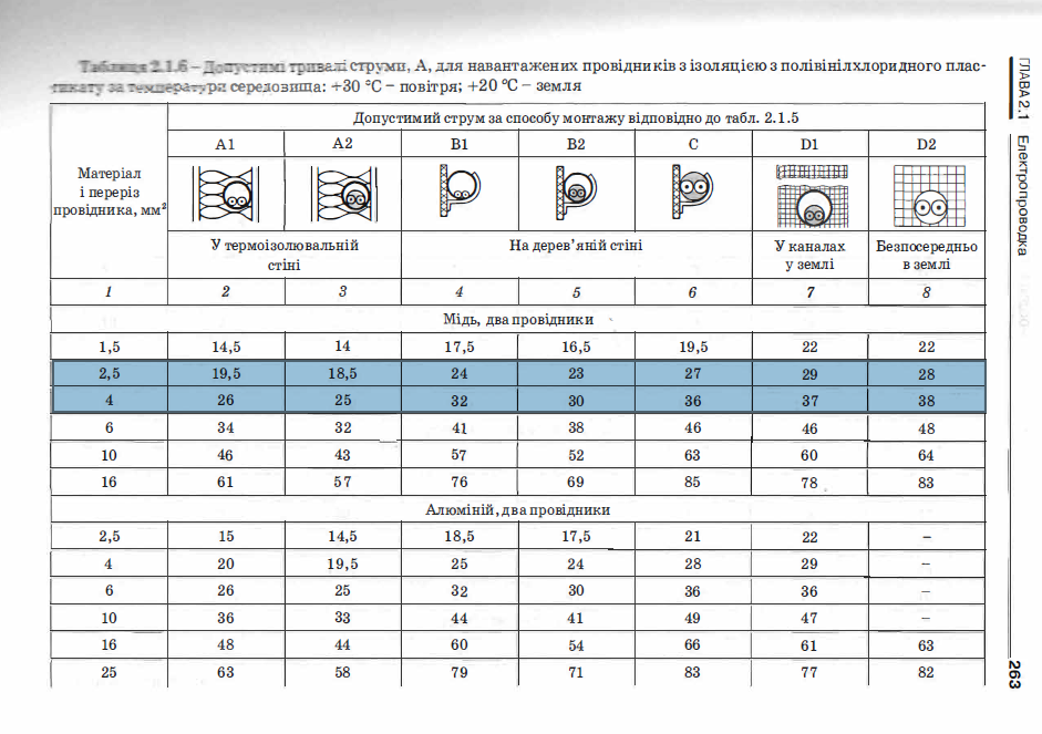

А АВ 20А при каком длительном токе отключится и при каком не отключится? И возможно ли на провод 2,5 подключить общую нагрузку 4,5 кВт?
Смотря как проложен этот провод. Но вы должны понимать, что его температура будет около 70 градусов и пахнуть он будет гарью и плавленным пластиком.
При каком длительном зависит от кратности и времени. Не отключится при 22 А.
Это линия для конвекторов 2,0+1,5+0,5 (1,0?). Большая часть открыто в гофре по неотапливаемом чердаке и только 1,5 м. в штукатурке. Будет использваться исключительно в холодное время.
Несомненно. Даже закрыв глаза на автомат защиты - только уже по подключаемой нагрузке.
Конечно. ПУЭ табл. 2.1.6, а также для подумать п. 2.1.43, чтобы понимать какие условия эксплуатации подразумевает табл. 2.1.6.
Ок, рассмотрите сами варианты прокладки В1; В2; С.

I=P/U = 5000/230= 21,74А.
Вариант прокладки в термоизолированой стене (напомню что это сендвич-панели), в трубах (А1; А2), надеюсь можно упустить, так же как и варианты прокладки в земле.
Рассмотрел. Нагрев кабеля до 70 градусов получил. Разве что у вас прокладка кабеля С - тогда да, возможно. Но автомат защиты, опять же, не защитит кабель (кроме прокладки С).
В гофре это не открыто. Но вообще можно, только кабель горячим будет. С автоматом на 20 А.
Как получили нагрев? Там же длительно допустимые токи! Да еще и, по вашему, "с запасом на дротокрутов".

Немного не то написал. От каждой розетки для конвекторов кабель 2,5 в штробе идет на чердак. Там предполается коммутация в общую линию. А если скоммутировать это все кабелем 4,0?

Ну вот длительный допустимый ток и нагреет кабель до 70 градусов. Это допустимая температура. И не на солнышке - в тени при температуре воздуха +30 градусов. И это если не усеченка.

А ставить автомат С25 можно аж при прокладке С. Ни В1 ни В2 автомата С25 не допускает. Это дротокруты учитывают?
Можно ставить С20, но если розеток нет 16-амперных.

Условия прохождения кабеля в моей ситуации очень разные – от «в теплоизолированной стене», «в гофре по стропилам» до «в штукатурке». Если общая нагрузка будет 1,5+2,0+0,5 то могу ли я все это свести в кучу кабелем 2,5 мм2? Кабель ЗЗЦМ ВВГнг п. Реальное сечение не мерял.

Ток срабатывания автомата С25 - от 27 ампер и выше. А такой ток допустим для прокладки С.
Все зависит от условий эксплуатации, длинны и загруженности КЛ. Если вы уверенны что ваши потребители будут работать "в разнобой", то можно.
Если нет, то их лучше разделить на 2 отдельные линии.
Не можете - ток выбирается по участку с наихудшими условиями теплопередачи.
Можно участок трассы в теплоизолированной стене (штукатурке) выполнить кабелем 4 мм2.

Вариант, когда линия будет полностью загружена вполне возможен. Практически разделить на две линию пока возможно. Но все равно две линии 2,0+2,0 будут заведены под один АВ20, т.к. щит уже собран и установлен, а лишнего места нет.
В каждой из линий ток будет прибл. 9А. Даже в случае возникновения не штатной ситуации каждая из них выдержит и 20А, до отключения АВ. Так что все в порядке.

Еще раз спрошу. Нагрузка на кабель идущий от одного конвектора не будет превышать 2,0 кВт. Длина уже проложенного в стене кабеля 2,5 мм2 от каждой розетки и выведенного на чердак примерно по 3 м. Как вариант запитать выводы от розеток каждого конвектора общим кабелем 4,0 и завести его на общий АВ в РЩ???
Ну если у вас уже места для отдельного автомата нету... И будет автомат 20 А в любом случае... То можно и 4 квадрата проложить. Только как вы будете соединять провода? На таких токах это важный вопрос.
