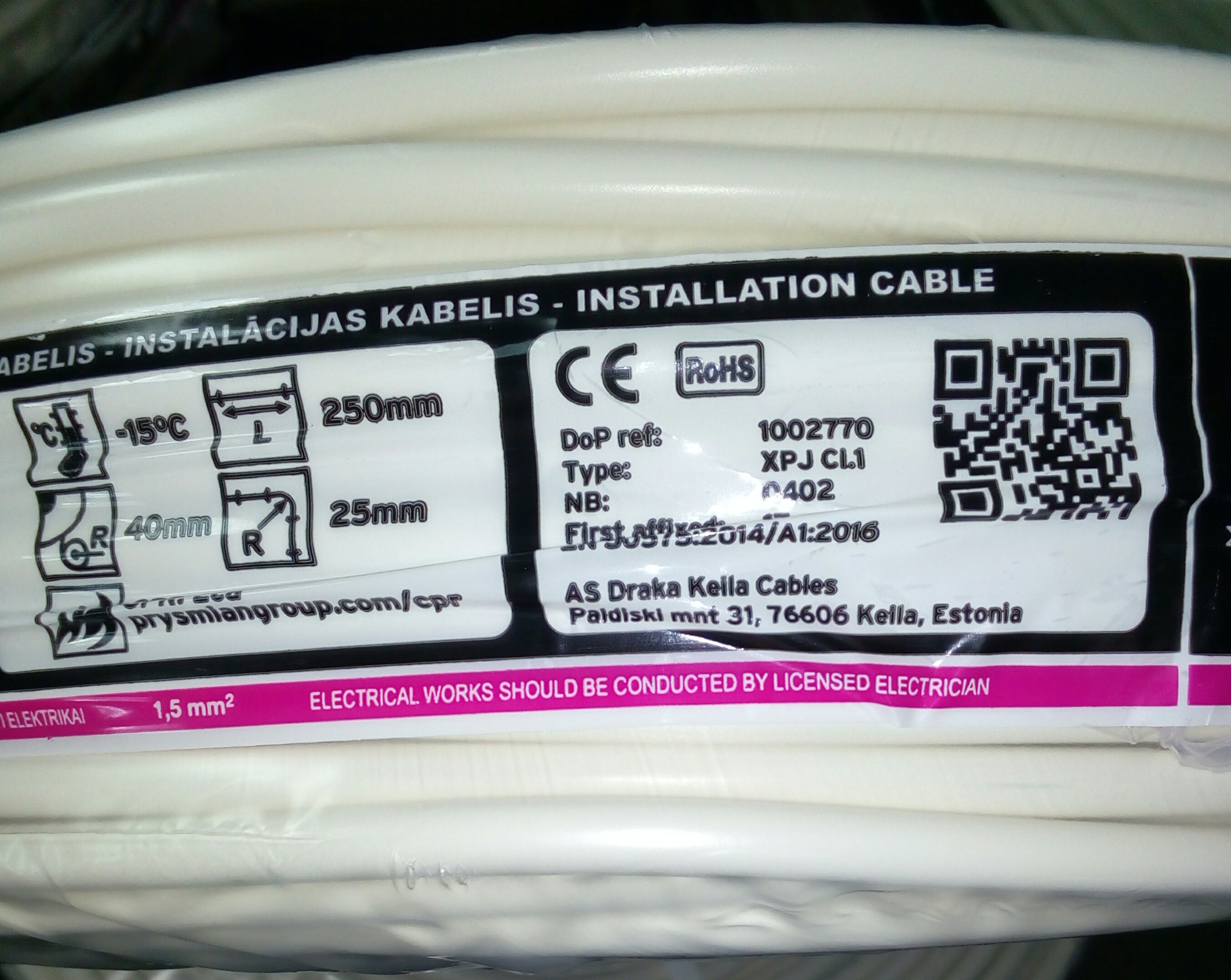

Не согласен. Самый свежий пример. Пришла новая партия товара, надпись в духе последних решений и философии CPR.
(Читать внимательно в розовом).
Речь о потребительской технике. Это ж не значит что строить дом может любой кто захочет. Авто тоже не может ремонтировать любой гараж. Но вот чтобы водить - не нужно быть профессиональным водителем, обладающим навыками контр-аварйиного вождения из-за того, что машина 100% механическая и дубовая, знать полностью устройство авто и как его ремонтировать в дороге. Всякие ABS, ESP зачем-то ж придумали не просто так. Как и защиту от поражения током - всякие там УЗО, например. Монтировать их должны, конечно, специалисты - но защищают они дураков-потребителей, которые могут полезть в душ где установлен бойлер с пробитым ТЕН-ом.
Свежий товар из новой партии аж 2016 года... на картинке. Над розовым :)
Там отсылка к стандартам, а не дата выпуска. Присмотритесь.
