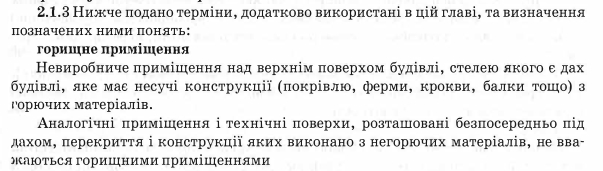

Если не ошибаюсь, на чердаке запрещено устанавливать коммутационное оборудование.
ПРАВИЛА БУДОВИ ЕЛЕКТРОУСТАНОВОК.
ЕЛЕКТРООБЛАДНАННЯ СПЕЦІАЛЬНИХ УСТАНОВОК
НПАОП 40.1-1.32-01
2. Електроустановки житлових, громадських, адміністративних та побутових будинків
2.6.3. Установлення електродвигунів на горищі допускається при виконанні вимог із звукоізоляції відповідно до нормування рівнів шуму.
Установлені на горищі електродвигуни, розподільні пункти, окремо встановлені комутаційні апарати й апарати захисту повинні мати ступінь захисту не нижче ІР44.
2.6.11. Апарати, що вимикають мережу освітлення горища, повинні бути встановлені поза його межами.

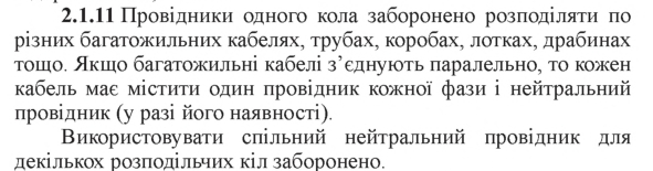

Опять же, могу ошибаться (нет времени искать в нормативке), но почему-то уверен, что параллелить кабели не допускается.
Как-то странно звучит.
Одну цепь запрещено распределять по нескольким кабелям. Но если кабели запареллелить... Типа запераллеливание - это не распределение.
В моем случае это две разные цепи с похожей нагрузкой идущие лучами от РЩ.
НПАОП 40.1-1.32-01
:pardon:
ПУЕ
2.1.18 У горищних приміщеннях можна застосовувати ...
Комутаційні апарати в колах світильників та інших електроприймачів, установлених безпосередньо в горищних приміщеннях, треба встановлювати поза цими приміщеннями.
:pardon:
Допускается, без проблем.
IEC 60364-5-52:2009 Электроустановки низковольтные. Часть 5-52. Выбор и монтаж электрооборудования
523.7 Проводники, соединенные параллельно
Если один или несколько рабочих или PEN проводников соединены параллельно, следует:
a) оценить, как общая нагрузка распределяется между ними.
Рассматривается случай, когда проводники выполнены из одного материала, имеют одинаковое поперечное сечение, приблизительно одинаковую длину и не имеют ответвлений по длине трассы и если:
- проводниками, работающими в параллель, являются жилы многожильных кабелей или скрученные одножильные кабели, или изолированные провода; или
- не скрученные одножильные кабели или изолированные провода, уложенные в треугольник или плоско и имеющие площадь поперечного сечения не менее чем или эквивалентную 50 мм по меди или 70 мм по алюминию; или
- не скрученные одножильные кабели или изолированные провода, уложенные в треугольник или плоско и имеющие площадь поперечного сечения более чем 50 мм по меди или 70 мм по алюминию, должны приниматься специальные условия по формированию конфигурации. Эти конфигурации определяют расположение в группе и групп в пространстве для разных фаз или полюсов (см. приложение Н);
или
b) специально рассмотреть деление тока нагрузки для выполнения требований 523.1.
Этот подраздел не исключает возможности использования кольцевых групповых цепей как с ответвлениями, так и без них.
Когда требуемое деление тока нагрузки не может быть достигнуто или в случае когда четыре или более проводников должны быть соединены параллельно, должна быть рассмотрена возможность использования шинопроводов.
Кхм.
Да, допускается. Если они являются жилами многожильных кабелей или скрученными проводами или сечением от 50мм.
У "нас" же - отдельные кабели 2,5мм (а не жилы одного кабеля).

Параллелить кабели допускается, без проблем.
да, согласен, но есть жесткие условия:
пример. Кабель 3х2,5.
- Три жилы соединены между собой, три равных по длине кабеля соединены между собой. Такой случай параллельности допускается. Общее сечение токоведущей объединенной жилы = 22,5 мм.кв.
Остальные случаи, как то, "выкусывание" отдельных жил из разных кабелей, типа взять одну жилу с кабеля 3х2,5 а вторую из кабеля 5х2,5 - нельзя, или взять жилы разных сечений, типа от 3х2,5 и 3х4 нельзя, или от разных длин (то есть с разным сопротивлением - нельзя.
