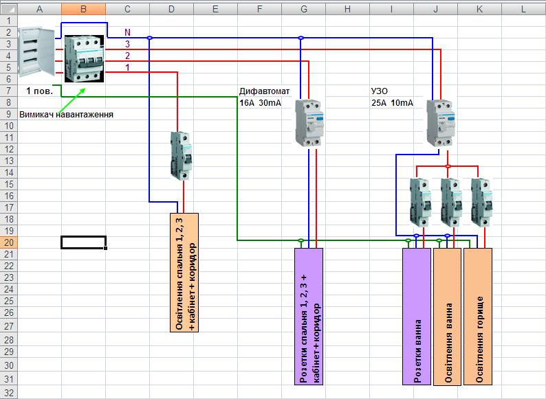

Составляю схему щита второго этажа.
Как правильней сделать.
1. Поставить на каждую фазу 2п дифавтомат от которых будут одновременно питатся свет и розетки 6-ти помещений (спальня 1 + коридор, спальня 2 + кабинет, спальня 3 + санузел).
2. Поставить 3-ф УЗО и после него на каждую фазу 1п автомат от которых будут одновременно питатся свет и розетки 6-ти помещений (спальня 1 + коридор, спальня 2 + кабинет, спальня 3 + санузел).
3. Поставить 3-ф УЗО и после него на каждую фазу 1п автомат на свет и 1п автомат на розетки 6-ти помещений (спальня 1 + коридор, спальня 2 + кабинет, спальня 3 + санузел).
4. Запитать весь свет 2-го этажа от одной фазы через 1п автомат, розетки от второй фазы через 2п дифавтомат, розетки и свет санузла от третей фазы через 2п дифавтомат.
Смоделируйте ситуацию проживания в доме... Представьте, что нужно повесить новую люстру (обесточить освещение). При этом Вам нужна будет хотя бы одна розетка (например, включить дрель). Вывод - розетки и свет должны выключаться отдельно.
Вторая ситуация: какой-то из приборов начал пробивать на корпус (вырубились розетки). Если будет один диф на все - врубится и свет. Будете во тьме искать, какой прибор начал барахлить? :)
Четвертый вариант самый жизнеспособный, но я бы еще поделил бы... Например, в с/у: один диф, после которого по одному автомату - на свет и розетки.
Согласен с доводами.

А еще бы я розетки разделил бы :) Чтобы в комнате при отключении одной группы хотя бы еще одна оставалась включена. Да и группы света разделил бы :)
Все эти проблемы решаются обычным фонариком. В квартире тоже все делил-разделил.За 6 лет ни разу ничего отдельно не отключал.Теперь в доме ничего делить не буду-хотя электрик-монтажник конечно обиделся(объем работ практически в 2 раза меньше).Пульт управления полетом пусть стоит на Байконуре.
Вот мой вариант.
Это конечно же не пульт управления полетом на Байконуре но всеравно щиток на 12 груп нужен

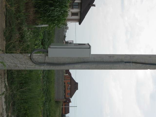

Возникла парочка вопросов. Открыл я вчера счетчик, висящий на столбе и обратил внимание, что визитки там лежащие сильно покручены. Вчера был дождик. Отошел я на пару метров и поглядел на столб...фото прилагаю. Капли дождя попадают в край гофры, ичем не прикрытой на столбе, заполняют ее, а ее нижний край находится внутри щитка. Гениальное решение. Собственно первый вопрос анекдотический: гофра стоит до щетчика, значит является сферой влияния РЭСа или Дяди Васи (линия частная). Если я ее продырявлю внизу - я сильно нарушу его права?:)

А вопрос в следующем: рано или поздно в трубе появится конденсат, который будет стекать вниз.
А откель ему там взяться, если не по безолаберности монтировавшего?
В щиток можно ввести кабель через гермовводы - есть такие специальные штуки. Да и щиток на улице выбрать с ІР повыше чем 40.
