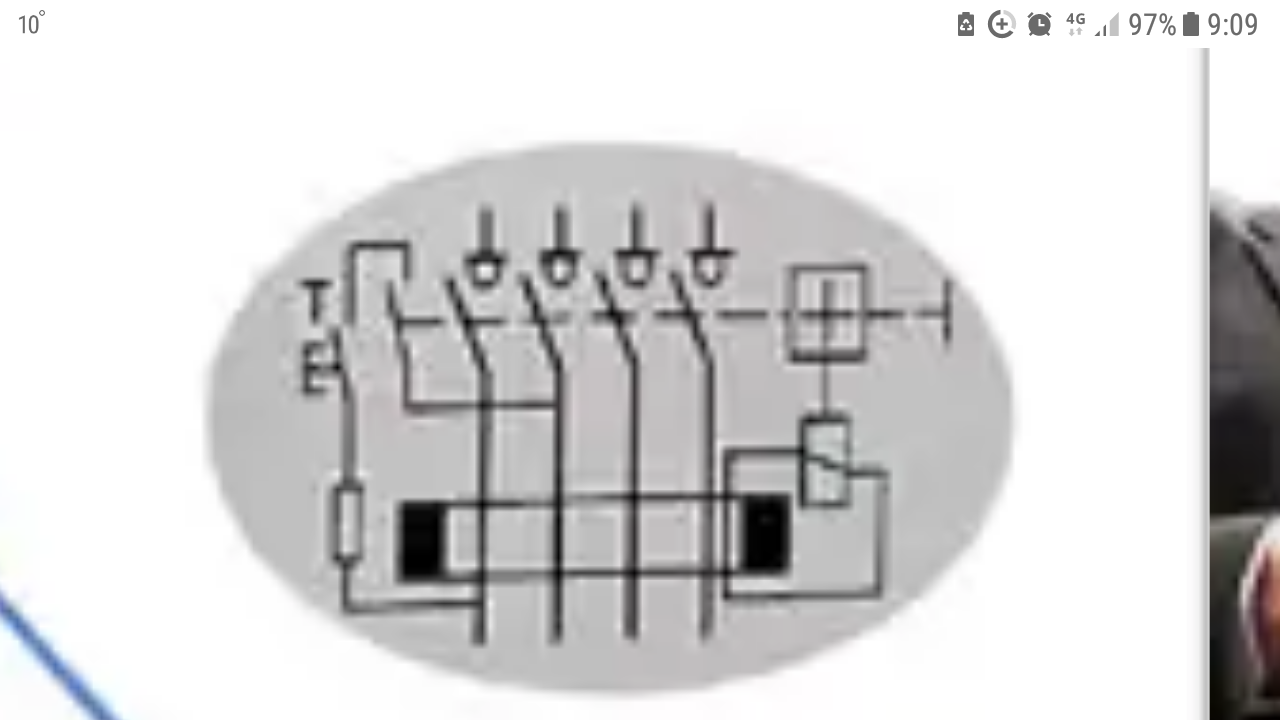

Здравствуйте. Собираю щит для трехфазной сети, соответственно в нем есть трехфазные узо. В процессе сборки в наличии одна фаза, которую я раздал на все 3. При нажатии кнопки Тест на УЗО ничего не происходит. Так и должно быть? Если что - УЗО Hager CD440J
Это только с виду ничего не происходит - ракеты ушли!
Да. Так и должно быть.
А как тогда работает трехфазное УЗО при пропадании одной из фаз? Продолжает ли оно выполнять защитные функции?
Конечно. Какая УЗО разница сколько фаз?
Просто тогда не очень понятно, почему не работает тест, если заведены три одинаковые фазы
На узо есть схема на которой указано к каким контактам подключен резистор кнопки тест.
Как например во вложении.
Тест м.б. подключен между фазами, т.е в данном случае одной и той же фазой.
начебто ця схема від хагер і в ній тест не між фазами а між фазою та нулем
тобто від кнопки пристрій має вимкнутись
