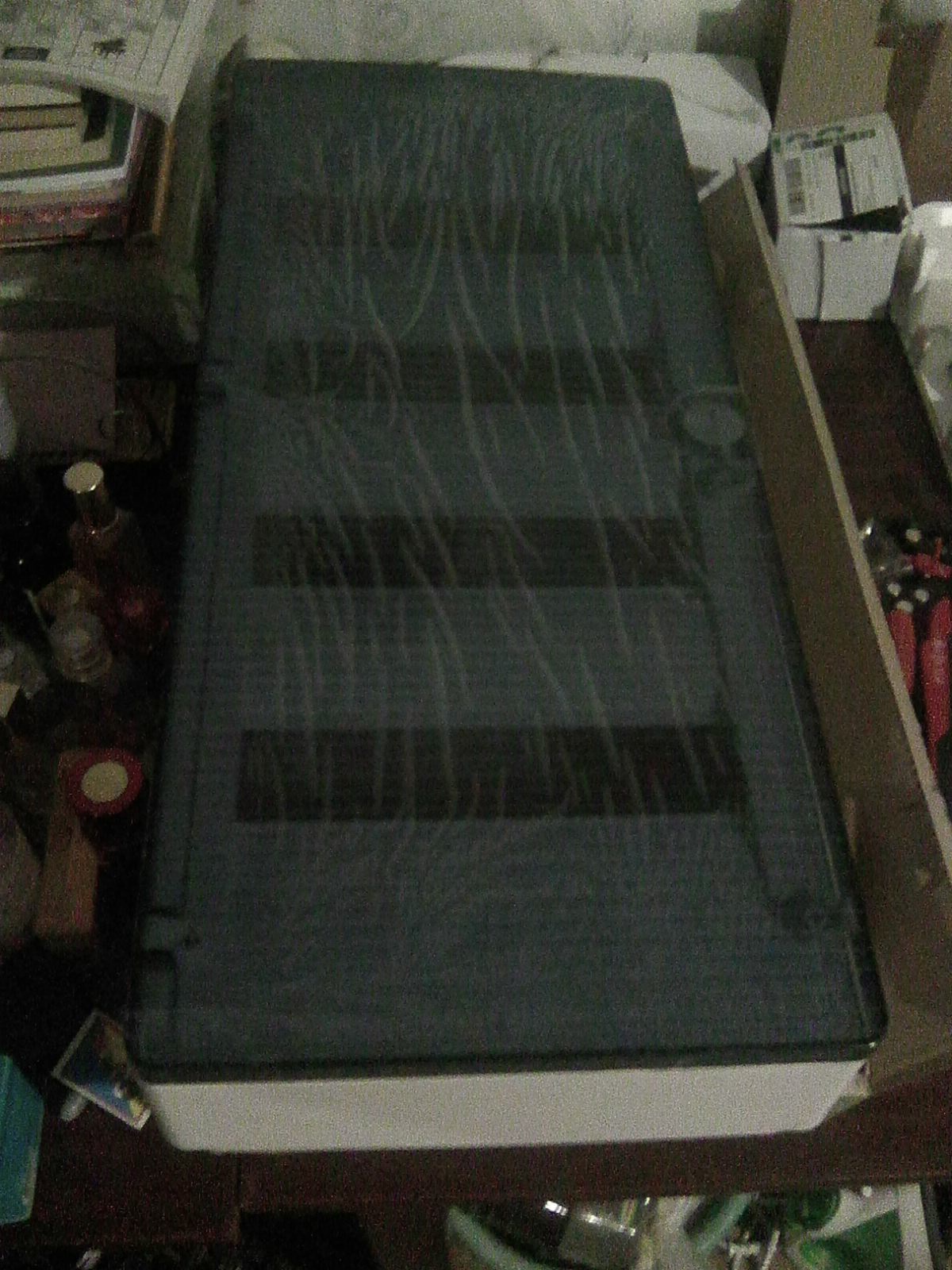

... четырёх полюсное узо 40а,потом два трёх полюсных автомата по 16а,подсоединяю котёл и проточник .Как сделать котёл не отключаемым при уходе и выключении щита?
а зачем отключать щит?
Никак в таком случае. Котёл нужно отправить в неотключаемую группу, а после нее нужен или рубильник гасить все или контактор.
..выходишь с дома,рубильник клацнул и пошёл не парясь,отключил я там утюг ,жинка плойку и прочие.:D

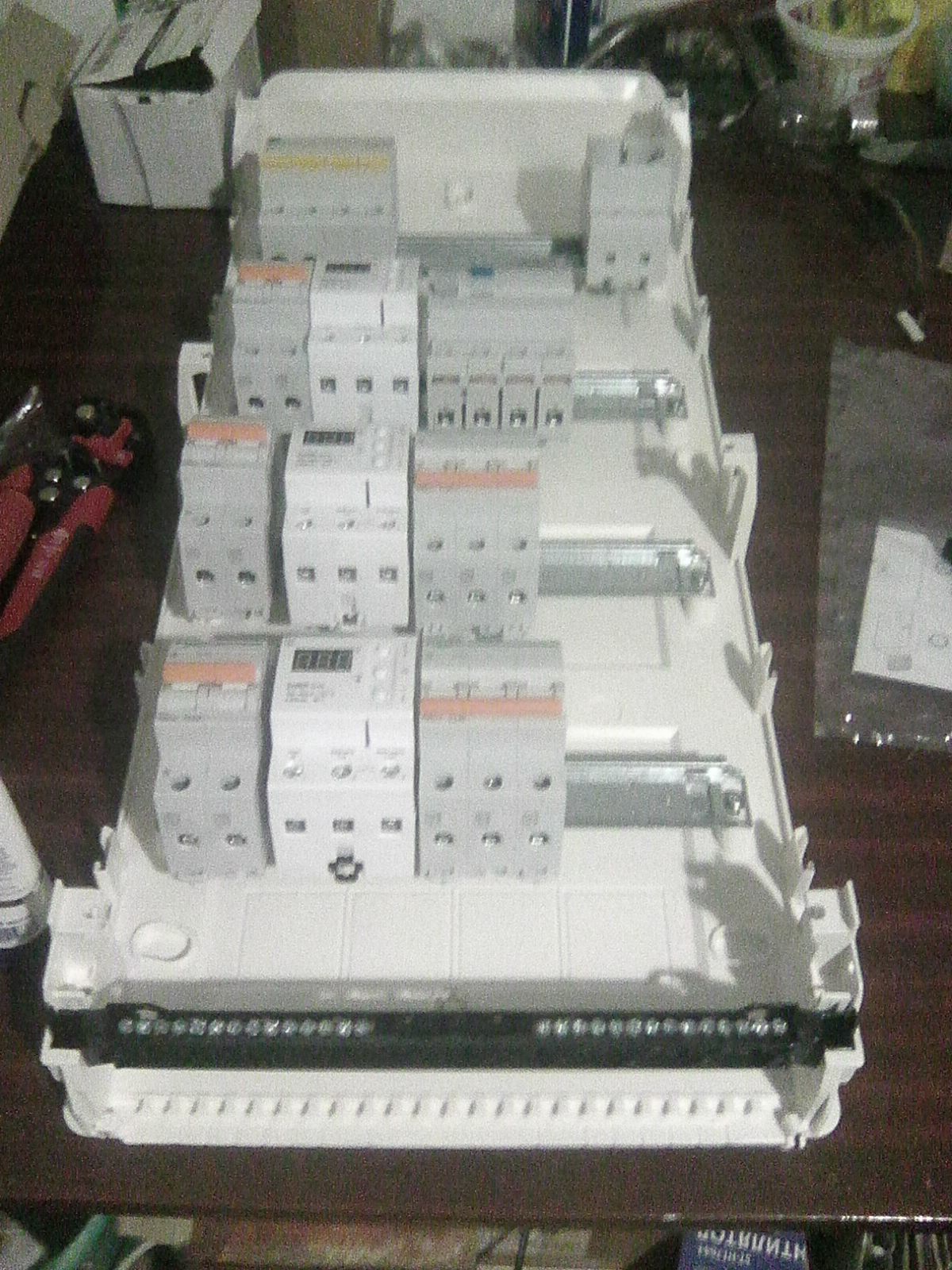

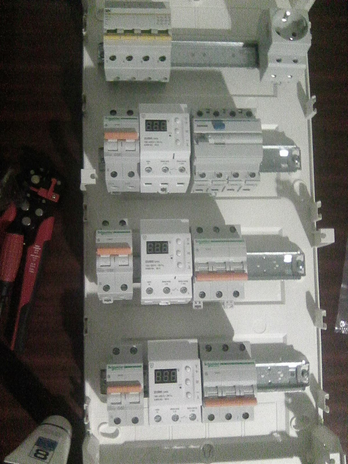

..пришёл щиток хагер,пока разбросал предварительно по нему ,что накопил за лето:D Рубильник иек,розетку,три автомата по 32а шнайдеровские,(что бы что то делать,отрубил одну из фаз),три зубра по 40а,узо хагер 40а и два трёх полюсных автомата по 16а на котёл и проточник,по свету и розеткам ещё докуплю.Коплю информацию,как это всё правильно соединить.Котёл или оставлять без узо или и проточник выносить в групу не отключения.Да можно ли на него, это же УЗО,повесить холодильник?

почитайте про отключаемые и неотключаемые группы.
пока вы понимаете. что хотите, но не знаете, как это делается.
проточник и холодильник можно через узо
..проточник трёхфазный,холодильник одно или для четырёх полюсного УЗО разницы нет?
Если уже делать неотключаемые линии, надо выносить в эту группу холодильник, морозильную камеру, слаботочный щит (камеру наблюдения). Зубры туда же.

Давно мы не говорили про УЗО и трехфазный проточник в котором нет нулевого провода :)
Вы в курсе что в вашем проточнике нет нуля? Только земля и три фазы :)

..да ,в курсе,мы уже это обсуждали.Получается ,что не получится,холодильник с нулём,а проточник без.
Разницы нет.
