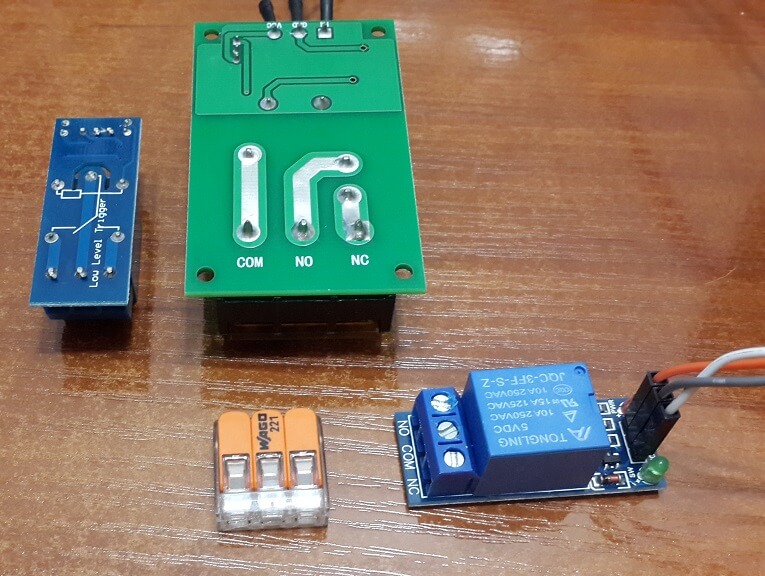

Какие 30 А через те дорожечки и ту пайку?
Ну, размер и дорожечки 220 там немаленькие (по сравнению с релюшками на 10А). Но все равно гарантий никаких.
К сожалению, нет нагрузки на 4+ кВт, чтобы погонять такое реле и проверить (а бойлер насиловать ради этого не хочется) :(

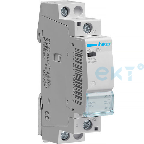

А че не хотите взять обычный модульный контактор на 25А?
По производителю выирайте того кто нравится. Все они работоспособны и надежны.

А такой таймер выдюжит нормально эти 16А ежедневно вкл/выкл?.
Выдержит и финдер и хагер.

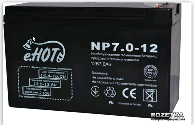

Здравствуйте! Кто может проконсультировать? Приспособил на сдохший шуруповерт батарею 7 ампер. Вопрос в том как теперь ее зарядить , если через зарядное устройство шуруповерта то там 3 контакта зачем они и как к ним подсоединить батарею или лучше через обычное зарядное устройство для автомобиля? Если кто то считает что лучше через обычное устройство то каким током( сколько ампер?) заряжать?и как долго?

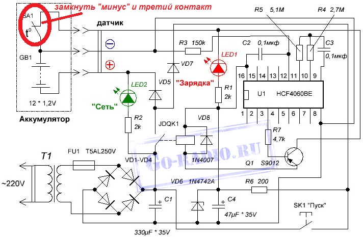

Режим заряда написан на самой батарее, третий контакт на родном аккуме - с термодатчика, прерывает заряд при перегреве...
Как по мне - можно поэкспериментировать с таким аккумом, но в работе не вижу удобства.
Если в холодных условиях работаете шуриком - перепакуйте родной NiCd. Если только в тепле - на Li...
Я свой Интерскол 12В (из первых) перепаковал банками от (Кипавера - не сочтите рекламой). Приемлемо по цене и полет нормальный...

насчет удобства для меня это во первых цена, во вторых родной ак был на 2 а и почему то после нескольких дней хранения полностью разряжался и я его давно выкинул, так что перепаковывать нечего, использую шуруповерт для домашних целей периодически, уже два года, чувствую что уже пора подзарядить, единственный мину большой вес.
Поэтоу спрашиваю как его зарядить с помощью зарядного от шуруповерта, потому что подсоеденив к двум контакта зарядка не происходит, нужно наверное как то задействовать третий?
на самой батарее написано начальный ток толи 2 то ли 10 (не понятно может кто то разглядит что это значить? еще написано не заряжать вгеметичном контейнере - это как? ps а что такое кипавера?
Есть такое мнение, что аккумуляторы можно заряжать током в 0,1 (одну десятую) от емкости продолжительностью 10 часов. Формула так себе, скажу, ну очень приблизительная. Если ей следовать, то для Вашего аккумулятора можно применить зарядку с током 0,7 ампер (продолжительностью 10 часов).
На батарее пишут, что начальный ток не более 2,1 ампера (при большем токе батарея заражается быстрее, но и выходит из строя - быстрее)
Не заряжать в герметичном контейнере - то есть аккумулятор при зарядке не должен быть "укутан", что бы мог охлаждаться, и хоть аккумулятор не обслуживаемый, но при зарядке (нагреве) что-то может через клапан стравливаться. В Вашем случае - просто стоять как есть, без накрывания посторонними предметами.
Keeppower - всемирно известная китайская компания, которая специализируется на производстве аккумуляторов
Зарядка от шуруповерта может не включаться потому что "не видит" защиту от нагрева (замкнуть тот самый третий контакт на "минус").
формула верна для свинцово-кислотных аккумов.
если же на руках более современные, то давно зарядки стартуют с 1С
