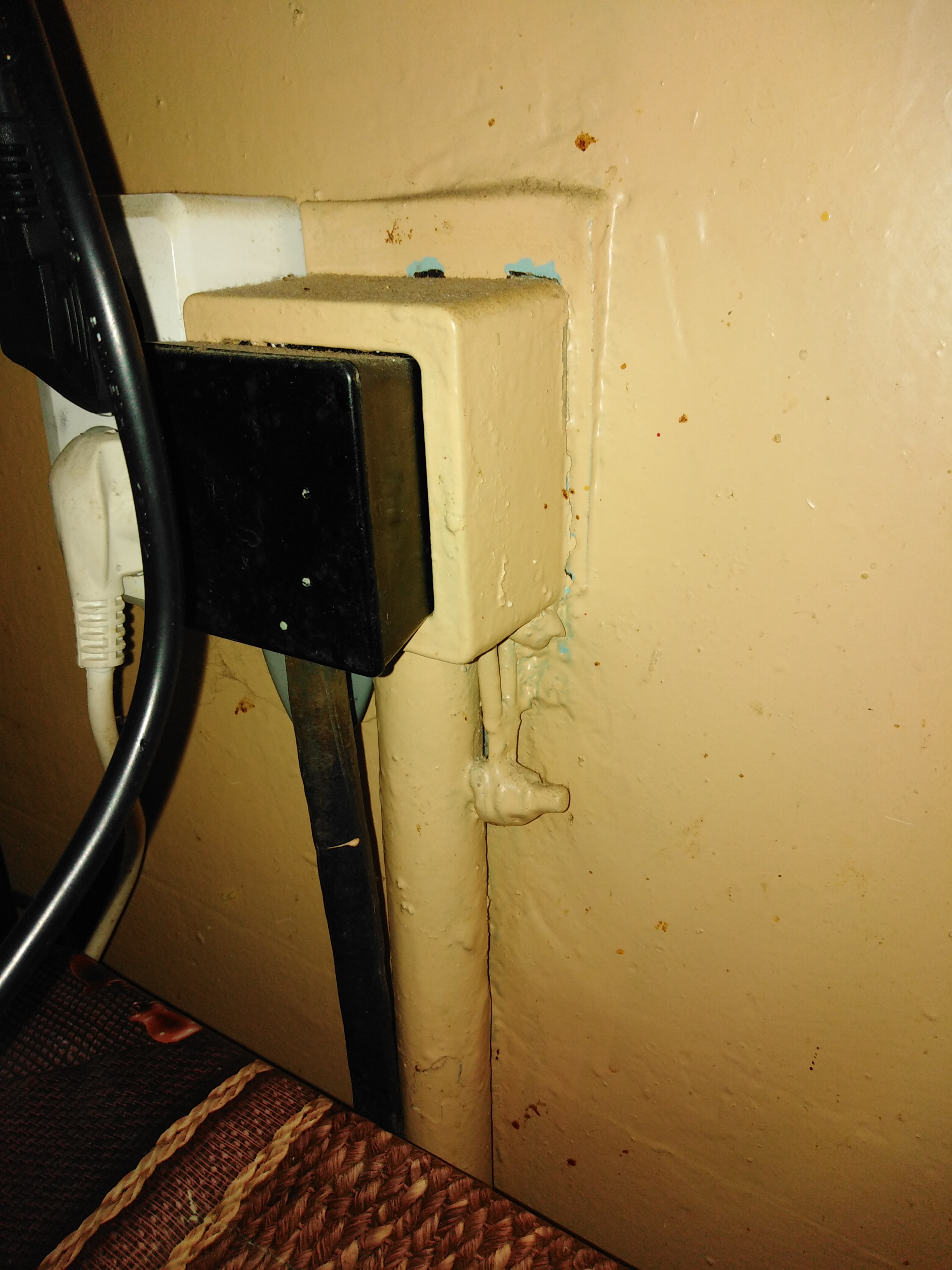

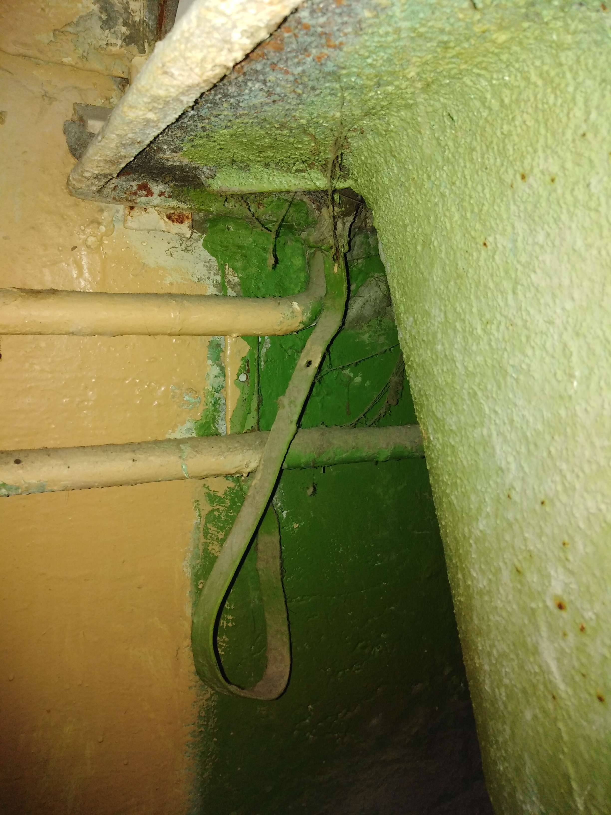

... Только покажите мне квартиры где заземление подключено на PEN проводник (по факту ноль) непосредственно возле потребителей.
Показываю. Дом 16 этажка, постройки 70 годов. Я не зря писал о СУП. Никакие межэтажные отгорания нейтрали здесь не страшны. Даже если фаза и появится на нейтрали, то произойдет КЗ в РЩ дома. Таким образом и выполняется защитная функция в tn-c. Не?
Или я ошибаюсь?
Еще добавлю - все лифтовое обрудование тоже подключено к pen проводнику.
Подумайте, перед тем как ответить.
Показываю. Дом 16 этажка, постройки 70 годов. Я не зря писал о СУП. Никакие отгорания нейтрали здесь не страшны. Даже если фаза и появится на нейтрали, то произойдет КЗ в РЩ дома. Таким образом и выполняется защитная функция в tn-c.
Или я ошибаюсь? Подумайте, перед тем как ответить.

А про лифтовое оборудование забыли? Там же весь металл подключен на уравнивание потенциалов.
Есть исключения, в них входят дома без лифтов. В остальных никакое отгтрание не страшно, разве что отгорит в ТП.
СУП вижу, TN-C не вижу. Вот что делает на фото труба, подключенная к контуру заземления здания? Это какая система?
Лифтовое оно разве по железной конструкции дополнительно не заземлено?
Тогда напишите как это называется в доме 70 годов? Ну нет здесь пятой жилы в этажном щите, и нет расщепления. Или фоту еще нужно?
И еще раз перечитайте каким образом осуществляется защитная ф-я в tn-c.

При пробое на корпус никак не работает. Плита на Вашем фото занулена, и это дом после 70-х, но при обрыве PEN между этажами ХЗ что окажется на ее корпусе. А если взять хрущевки то там зачастую могут жить годами с подгоревшим нулем не ведая об этом, ну лампочки и техника перегорает периодически, так все рано или позно ломается.
У меня в доме на первом этаже в квартире было две фазы заведено, при чем только в одной из розеток кухни, может строителям нужно было, но они так и оставили, чувак три раза холодильник ремонтировал, пока не догадались напряжение проверить.
Ну как же нет расщепления? Ноль же где-то с трубой соединен. Причем не возле потребителя.
И как лифтовое соединяется с трубопроводами стояка, который частично заменили на пластик, отрезав выше идущие этажи от СУП?
Приводы лифта сверху, вводной щит снизу, вот так и соединены.
Я вот буду работать на чердаке, если получится сфотать то выложу, все увидите.
Добавлено через 3 минуты
С расщеплением трошко погорячился, признаю. Оно есть, но не в РЩ дома, а в каждом этажном щите. Т. Е. схемка зануления в классическом виде.
