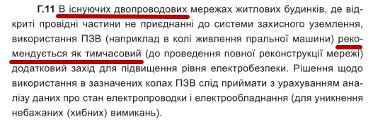

profeMaster Опубліковано: 8 січня 2019 Поділитись Опубліковано: 8 січня 2019 вот еще касательно УЗО в двухпроводке, когда заземления нет. Для тех, кто решил, что в ПУЭ случайно про запрет написали Посилання на коментар Поділитися на інших сайтах More sharing options...

InSAn Опубліковано: 8 січня 2019 Поділитись Опубліковано: 8 січня 2019 в том же НПАОП сказано, что если земли нет, то УЗО ставить нельзя. Это если по правилам. ДБН Б В.2.5-82:2016: PS: не нашел такого утверждения (что ставить УЗО нельзя) в НПАОП. Пункт не подскажете? 1 Посилання на коментар Поділитися на інших сайтах More sharing options...

InSAn Опубліковано: 8 січня 2019 Поділитись Опубліковано: 8 січня 2019 УЗО не следует применять в электроустановках с системой TN-C ИМХО, речь идет о четырехпроводке. Т.е. запрет ставить трех-фазное УЗО, которое будет рвать PEN (что не допускается). В РУ-ПУЭ этот пункт дополнен словами: "В случае необходимости применения УЗО для защиты отдельных электроприемников, получающих питание от системы TN-C, защитный РЕ-проводник электроприемника должен быть подключен к PEN-проводнику цепи, питающей электроприемник, до защитно-коммутационного аппарата". 3 Посилання на коментар Поділитися на інших сайтах More sharing options...
igorjk Опубліковано: 8 січня 2019 Поділитись Опубліковано: 8 січня 2019 ИМХО, речь идет о четырехпроводке. Т.е. запрет ставить трех-фазное УЗО, которое будет рвать PEN (что не допускается). В РУ-ПУЭ этот пункт дополнен словами: "В случае необходимости применения УЗО для защиты отдельных электроприемников, получающих питание от системы TN-C, защитный РЕ-проводник электроприемника должен быть подключен к PEN-проводнику цепи, питающей электроприемник, до защитно-коммутационного аппарата". Это и будет называться расщеплением PEN на PE и N. Блин, а в подобном случае (РУ-ПУЭ), при отгорании PEN до УЗО, получаем напряжение на корпусе эл. приемника. Мое ИМХО, именно по этой причине и запрещены УЗОшки в TN-C. И еще по причине того, что бы не допустить удара, хоть и не большого. Даже затрудняюсь определить что важнее. Добавлено через 44 минуты Увы' date=' нет[/url']. Если честно, то не убедительно - те же УЗОшки в щите установлены, но фоты такие что отследить схему щита нет возможности Монтажные коробки - да хоть бумажные, Вы ведь понимаете что важна не сама коробка, а соединение проводов в ней. оно должно быть таким что бы не загорелось. А вот шнайдеровские ИЗИ 9 меня оч. сильно смущают. А слово "вероятно" как то для доклада звучит смешно, хотя это все далеко не смешно. Посилання на коментар Поділитися на інших сайтах More sharing options...
